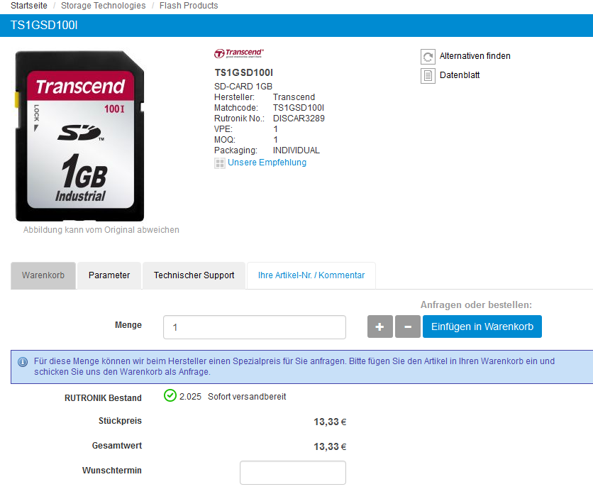

13 EUR für 1 GB -- das ist immer noch deutlich weniger, als ich 2005 für meine erste 1-GB-Karte bezahlt haben. Sowas kostete damals als günstige No-Name-Ware 70 EUR.
