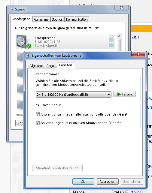

wenn deine Soundkarte das kann und das Audioprogramm auch, dann ja. Ich kann z.B. mit bis zu 420kHz abspielen und das in 0,01xx Stufen einstellen. Meine Sounkarte hat einen programmierbaren Quarz und da geht jeder ganzzahlige Teiler. Normalerweise nutzt man aber die 384kHz und deren Teiler.
Korrektur: Die Soundkarte hat ZWEI feste Quarze mit Umschaltung und einen PROGRAMMIERBAREN Teiler
Das kommt auf deine Soundkarte an. Und die Treiber, das Betriebssystem, das Abspielprogramm, deine Systemeinstellungen... Die meisten Soundkarten können nur die üblichen Samplefrequenzen verarbeiten z.B. 8kHz, 11kHz, 22,050kHz, 44,1 kHz, 48kHz, 96kHz, ggf. auch 192kHz (HD-Audio). MfG

Je nach Betriebssystem wird die Soundkarte teilweise nur mit einer festen Einstellung betrieben, und der rest on-the-fly resampled/dithered. Die verwendete Einstellung kann man dann meistens sogar einstellen.

Anstatt hier rumzuraten, einfach mal in die Spec schauen: http://www.intel.com/content/dam/www/public/us/en/documents/product-specifications/high-definition-audio-specification.pdf Auf Seite 92 (im pdf 94) hat's ne Tabelle von unterstützten sampleraten. Wenn ich mir Ansehe was meine soundkarte wirklich kann, werden's noch weniger: 44100 48000 96000 192000 Alles andere wird auf dem weg von der Applikation zur Hardware mehr oder minder gut resampled. Rainer Von römer schrieb: > Will Schallplatten rippen und einen "einfachen" Teiler für den > AD-Wandler benutzen. Was erhoffst du dir davon?

Danke an Alle, ich nehme also mit, dass (m)eine Soundkarte keine beliebigen Abtastraten wiedergeben kann. Und auch Audacity schummelt da wohl. Ich will einfach einen AD-Wandler mit einer "vernünftigen" Frequenz ansteuern. Woher nehme ich 44,1KHz bei z.B. einem 10MHz Quarz? Das ist meine Frage! Gruß
Ganz ehrlich sehe ich nur 2 Möglichkeiten: 1. Du willst basteln und die selbst eine Soundkarte bauen. Dann suche nach einem USB Audio Chip wie z.B. dem PCM2902C von Ti. der läuft mit einem 12MHz Quarz. Ein Platinen Layout für Audioanwendung ist allerdings nicht ganz ohne. Vor allem nicht wenn es hochwertig audiophil werden soll. Datenblatt studieren! 2. Du willst nur Schallplatten digitalisieren und das möglichst hochwertig. Dann kauf die ein Audiointerface welches einen Anschluß für Phono hat und einen RIAA Filter. Ein mögliches hatte ich dir ja weiter oben schon genannt. Klar ist das dann nicht so spannend wie selbst bauen aber es erfüllt seinen Zweck. Gruß René
Hi, und besonders "thebit", ja, ich will basteln und ich kann weder aus 12MHZ noch aus 10 eine Frequenz von 44,1KHz "machen". Wie wird das auf Soundkarten gemacht??? Habe auch per Exel-Tabelle nach passenden Teilern gesucht. Finde aber nix. Danke...
Rainer Von römer schrieb: > Wie wird das auf Soundkarten gemacht??? Soundkarten benutzen spezielle IC's die für genau solche Anwendungen entwickelt wurden. Einen hatte ich dir bereits genannt. Der PCM2902C ist ein solcher. Die 12 MHz benutzt der sozusagen als Clock Referenz, heißt der teilt die nicht direkt sondern synchronisiert seine interne Clock, welche zB. auf 44,1 kHz oder 48kHz läuft. Damit wird gewährleistet das der Audio Clock nicht driftet. Wie dieser IC intern den Takt erzeugt weiß ich nicht, das steht aber möglicherweise im Datenblatt. Das ich diesen IC als Beispiel verwendet habe lag daran, dass der mir schon mal in einer Soundkarte über den Weg gelaufen ist. Ich würde dir also immer wieder raten einen solchen IC zu nutzen. Es wird schon reichlich schwierig werden mit einen solchen IC eine vernünftig funktionierende Soundkarte hinzubekommen. Unterschätze niemals die Außenbeschaltung und das Platinenlayout bei Audioanwendungen. Gruß René
Auch hier wieder: Intel HDA-Spec: Eine Seite weiter vorne als im letzten Post: >If a codec supports sample rates using the base rate of 44.1 kHz, >then this base rate must be derived as an exact 147/160 mathematical >multiple of the 48.0-kHz base rate Genau 44.1kHz sind es also nicht. Wie man den gebrochenen Teiler realisert? Entweder durch 160 Teilen und dann wieder mit PLL hochmultiplizieren (unwahrscheinlich, da dann der Phasendetektor bei 300Hz laufen müsste) oder Fractional n PLL (auch unwahrscheinlich), also gar nicht. Die 44.1kHz braucht's nirgendwo als solche, der Delta-Sigma DAC läuft mit mit mehreren MHz, darauf wird die eigentliche Samplerate dann resampled.
