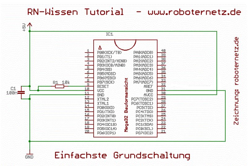

Hallo zusammen, ich habe den avrisp mkII und habe das problem, dass dir schaltung ohne den nicht läuft, egal ob ich das programm schon in den flashspeicher übertragen hab oder nicht. Deswegen möchte ich mir einen bootloader schreiben, der das programm aus dem speicher holt und anschmeißt. Leider hab ich im inet bis jetzt nichts brauchbares gefunden, deshalb belästige ich euch jetzt damit viele grüße Leo
>ich habe den avrisp mkII und habe das problem, dass dir schaltung ohne >den nicht läuft, egal ob ich das programm schon in den flashspeicher >übertragen hab oder nicht. Dann hast du ein Schaltungsproblem bei dem dir ein Bootloader auch nicht hilft. Nicht alle GND und VCC angeschlossen/verbunden sind da immer wieder die Ursache.
Also n foto kann ich schicken vom schaltplan und dem aufbau aber ein layout hab ich nicht
Das is ne schaltung die ich grade aufgebaut habe... sie funkfioniert einwandfrei solange der mkII verbunden ist, doch steck ich den ab geht die schaltung aus
Geht in deinem Kabelwirrwarr am uC überhaupt ein Kabel an die gnd Schiene? Für mich sieht das eher so aus als wenn erst der Programmieradapter die Verbindung zur Masse über die Leitungen vom USB herstellt

Leopold N. schrieb: > Das is ne schaltung die ich grade aufgebaut habe... > sie funkfioniert einwandfrei solange der mkII verbunden ist, doch steck > ich den ab geht die schaltung aus von dem wirrwar wäre ein schaltplan nicht schlecht, ist der reset eigentlich richtig beschalten ?
1. Ja gnd ist verbunden - auch ohne mkII 2.schaltplan hab ich schon geschickt... ein post vor dem wirrwarr 3. Reset hab ich nur über den mkII beschaltet
Leopold N. schrieb: > . Reset hab ich nur über den mkII beschaltet Das schlecht, der is active low.... schließ ihn mit 10kOhm an VCC
Sind die Pins 30 (GND) und 31 (AVCC +5V) entsprechend versorgt? Und so wie ich es gesehen habe, fehlen die 20 pF Kondensatoren für den Quarz. Der 32er läuft wahrscheinlich nur mit internem Oszillator. Deinen Schaltplan kann man eigentlich nicht so nennen. Zeichne einen kompletten Plan von dem was Du aufbauen willst und poste den hier. Sonst wird das nix.
Es ist wichtig, dass du den Programm er ganz entfernst und nicht nur dessen USB Kabel ziehst.
Also er läuft mit dem externen quarz, das hab ich in den fuses so eingestellt. Aber ich hab bisher immer nur den usb anschluss vom programmer abgezogen vllcht lags ja daran. Ich probiers mal aus.... ich hab leider keine 22pf da gehen auch andere kondensatoren am quarz? Vielen Dank für die schnellen antworten
