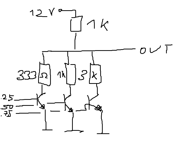

Hallo! Ziel ist es eine 12V PWM Schaltung (40106, BUZ) durch max 4 Ausgänge eines µC mit 100,75,50,25 % zu betreiben. Dazu ist es nötig ein 10k Poti durch die µc Ausgänge zu schalten. Es sollen max die 4 Ausgänge (0/5V) verwendet werden (kein SPI oder I2C, Digipot MCP4151-103, DA Wandeler....). Zerbreche mir bereits längere Zeit den Kopf wie es am besten zu lösen ist. Möglicherweise gibt es einen Baustein oder eine Widerstandskaskade mit Transistoren/FET schalten..... (4066 funktioniert nicht) Es müssen die 12V geteilt werden. Wäre toll wenn jemand eine Idee hat. Besten Dank Christian

einfach einen Spannungsteiler der unten 4 Widerstände hat die man mit transistoren schaltet? da kannst dann dein 25, 50, 75 und 100% easy schalten

dirk schrieb: > einfach einen Spannungsteiler der unten 4 Widerstände hat die man mit > transistoren schaltet? da kannst dann dein 25, 50, 75 und 100% easy > schalten hy, danke für die Antwort. Das war auch mein erster Gedanke - leider ist es nicht so einfach für mich. Wie soll denn die Schaltung aussehen? Wenn ich einfach die Spannungsausgänge der Winerstandsreihe schalte liegt an den anderen Transitoren am Emitter die geschaltene Spannung an (hat mich bereits einen µC gekostet). Möglicherweise stehe ich aber auch einfach auf der Leitung... beste Grüße Christian
Danke Dirk - das schaut vernünftig aus!!! Habe einen Denkfehler gehabt (Ausrede: Habe mich seit 22 Jahren nicht mehr mit Elektronik beschäftigt) Danke!
dirk schrieb: > adasd.png Christian F. schrieb: > ... - das schaut vernünftig aus!!! Nun ja, schon die U_CE der Bipolartransistoren wird sich bemerkbar machen. Besser wären MOSFETs.
