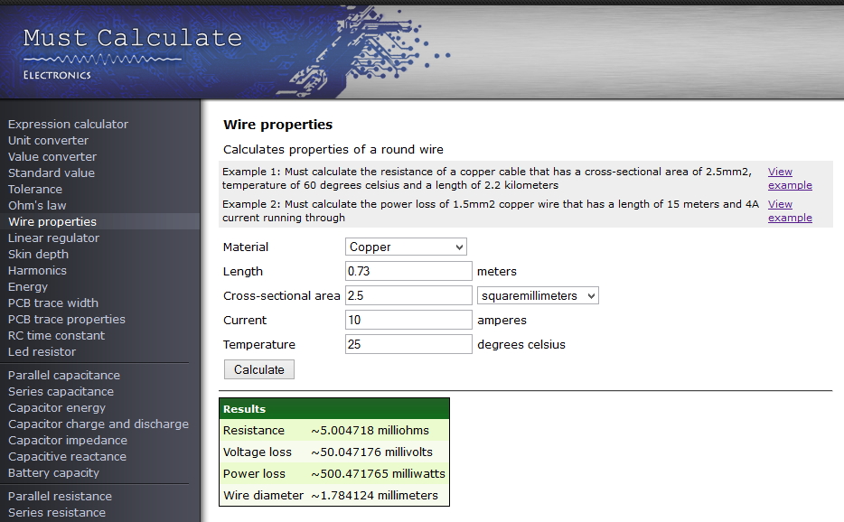

von Toxic (Gast)
von messi (Gast)
Toxic schrieb:
> http://mustcalculate.com/electronics/wirepropertie...
Der Rechner ist ja wohl für ganz Faule! Gefällt mir :-)
Also ich habe damit ausgerechnet, dass ich von meinem Kupferkabel (1,5
mm2 einfach) 87,5cm brauche. Dann fällt bei 10A 100mV ab - d.h. z.B. mit
dem Messbereich 200mV nehme ich den angezeigten Wert / 10 und habe die
Ampere, damit käme ich bis 20A:
Material  Copper
Length    0.875 meters
Cross-sectional 1.5  square-mm
Current    10 amperes
Temperature  25  degrees celsius
Results:
Resistance  9.998009 milliohms
Voltage loss  99.98009 millivolts
Power loss  ~999.8009 milliwatts
Wire diameter  ~1.381977 millimeters
hab ich das richtig interpretiert? Ich würde dann das Kupferstück in
meinen Stromkreis klemmem und "von innen an den Klemmen" die Spannung
messen.
