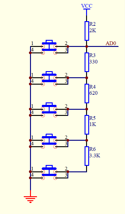

ich habe ein paar Taster, die über eine Widerstandsreihe verbunden sind,
so daß ich mit einem einzelnen Analogeingang den Status mehrerer Taster
einlesen kann.
Wie das geht - kein Problem, dafür braucht man ja wenig Phantasie.
Aber: Ich nehme an, daß es diese Konfiguration so häufig gibt (die
Lenkradfernbedienung meines Autoradios funktioniert beispielsweise
genauso), daß sie auch einen eigenen Namen hat.
Also: Wer kennt den Namen dieser Taster-Widerstands-Anordnung?

Sollte der oberste Taster nicht auch noch einen Widerstand haben? Wenn
du den drückst, hast du doch 0 Ohm nach GND und du kannst die anderen
Knöpfe nicht mehr auslesen.

Bei R2R müsste m.E. hinter jeden Taster ein Spannungsfolger oder es
müssten Umschalt-Taster (SPDT) sein.
Das hätte natürlich den Vorteil, dass auch mehrere gleichzeitig
gedrückte Taster erkannt werden.
@Walter: Ist "mehrere gleichzeitig gedrückte Taster erkennen"
erforderlich?

Naja, mehrere Taster zu erkennen ist damit wohl nicht drin - 3k3
parallel zu 330R dauerhaft zuverlässig zu erkennen ist nicht unmöglich,
aber sportlich.

Mir fällt grade auf, dass das sowieso nicht geht. Drückt man einen
beliebigen Taster, kann man alle darunterliegenden Taster nicht mehr
abfragen, weil der erste gedrückte Taster alle darunter liegenden
Widerstände brückt.

Ja, bei schlechter Ausführung der Widerstandsreihe (unzureichende
Hammingdistanz) ist eine solche Lösung nicht sehr zuverlässig.

Es hängt vor allem von den Übergangswidderständen
der Tasten ab.
Wenn die sich im Verlauf der Lebensdauer drastisch ändern,
wird das, zum teil, unbeherrschbar.
In der Sicherheitstechnik ist diese Abfragetechnik verpönt.
Für Hobby und Labor muss man halt mit Fehlfunktionen leben können.

Es stimmt schon. Bei sicherheitsrelevanten Sachen sollte man diese
Schaltung mit Vorsicht genießen.
Die Widerstände für 2 oder 3 Taster kann man weit auseinanderliegend und
somit sicher dimensionieren.
Bei 8 Tastern, wie bei
>http://www.dlr.de/schoollab/Portaldata/24/Resource...
beschrieben kann es im ungünstigsten Falle schon Probleme geben.
Da sich in letzter Konsequenz die Widerstandswerte (Kehrwerte)
aufsummieren, kann es bei 2 K : 129,2K = (68+33+16+8,2+4) schon mal eng
