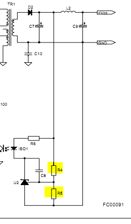

Hallo, ich habe einige NB-NT (19V/6,5 bzw 4.8 A)hier rumliegen. Nachdem ich erfolglos versucht habe sie auf 12V zu trimmen, unter 16V schalteten sie einfach ab oder meistens schwingen sie erst bei 17V stabil. Nun habe ich schon das Netz bemüht aber nicht so richtig das gefunden was ich suche. Die Teile sollten schon aus der Bastelkiste kommen. z.B. habe ich mehrere KIW3312, einen davon modifiziert, leider wird der Leerlauf schon recht warm. Und da ist ein Problem wieder, das leidliche Thema Wärmeableitung. Parallelschalten von Längsreglern ist ja auch nicht so ohne. Darum wer kann mir Tip´s oder Info´s geben ?
D. Jäschke schrieb: > Nachdem ich > erfolglos versucht habe sie auf 12V zu trimmen Wie hast du's gemacht? Im Prinzip kann man um die ca. 10% modifizieren. Bei guten Netzteilen bißchen mehr.

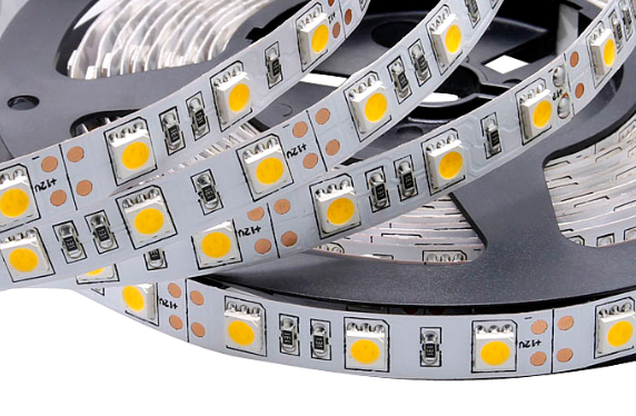

Die Reglung erfolgt über eine TL431 (siehe Bild). Dort habe die R´s angepasst aber wie gesagt ohne erfolg. Der Regelbereich war meist so +/- 3V. Mit dem Oszzi konnte mann dann gut sehen wie die Schwingungen abbrachen. Bussard schrieb: > a) passe die Nutzschaltung auf 17-19V an. LED-Strip wollen nun mal nur 12V damit sie lange leben.
D. Jäschke schrieb: > LED-Strip wollen nun mal nur 12V damit sie lange leben. Das ist so nicht richtig. Eine weisse LED braucht ca. 3,5V. Der Rest wird über Reihenschaltung gemacht. Wenn man die LED-Strips passend umbaut, sollten die auch mit 18V laufen.
D. Jäschke schrieb: > Und wie soll das gehen? bei diesen hier s.B. Einfach die Vorwiderstände anpassen! Gibts ein Datenblatt von den LED-Streifen?

Nico ... schrieb: > Einfach die Vorwiderstände anpassen! Gibts ein Datenblatt von den > LED-Streifen? Ähhh. Weist Du wirklich was LED-Streifen sind? Auf diesen Streifen sind mitunter hunderte Widerstände. Alle in SMD...
Für eine andere Ausgangsspannung bräuchtest du einen anderen Wandlertrafo im Netzteil. Die meisten Steuerchips beziehen ihre interne Betriebsspannung aus einer Hilfswicklung am Trafo. Wenn du die Ausgangsspannung zu weit herunterziehst dann sinkt auch die Betriebsspannung für das IC ab bis sie nicht mehr zum Betrieb ausreicht.
A-Freak schrieb: > Für eine andere Ausgangsspannung bräuchtest du einen anderen > Wandlertrafo im Netzteil. > > Die meisten Steuerchips ..... So was dacht ich mir schon, unsere chinesischen Freunde sind ja nicht doof, die wollen auch nur verkaufen : "Brauchst 12V dann kauf ein neues NT" Werd wohl doch nochmal in Step-Down-Module investieren. Aber trotzdem wer noch ne Idee hat bitte nur zu
senke schrieb: > Nico ... schrieb: >> Einfach die Vorwiderstände anpassen! Gibts ein Datenblatt von den >> LED-Streifen? > > Ähhh. Weist Du wirklich was LED-Streifen sind? > Auf diesen Streifen sind mitunter hunderte Widerstände. Alle in SMD... Und wo ist das Problem? Kannst Du nicht löten oder hast Du zuwenig Zeit? Es war nur ein Tipp für den TO, es wurde bis jetzt nicht erwähnt wie lang der LED-Streifen ist. Es ist auf jeden Fall einfacher als bei dem Festspannungsnetzteil die Ausgangsspannung zu ändern!
A-Freak schrieb: > Die meisten Steuerchips beziehen ihre interne Betriebsspannung aus einer > Hilfswicklung am Trafo. Wenn du die Ausgangsspannung zu weit > herunterziehst dann sinkt auch die Betriebsspannung für das IC ab bis > sie nicht mehr zum Betrieb ausreicht. Hast du ein Datenblatt vom Steuer IC und einen vollständigen Schaltplan? Im Grunde müsstest du nur die Steuerspannung stabil halten. Also weiter hinten vom Ausgang holen und den Feedback so weit verbiegen, bis die Spannung passt. Zum testen kannst du von außen die Versorgungsspannung an den IC legen.

D. Jäschke schrieb: > Die Reglung erfolgt über eine TL431 (siehe Bild). > Dort habe die R´s angepasst aber wie gesagt ohne erfolg. Wenn Du mehr als 10..15% von der Nennspannung weggehst, musst Du eventuell vorhandene Schutzschaltungen (crowbar) mit anpassen. Sonst erkennt das Netzteil Über- bzw Unterspannung und schaltet ab.
soul e. schrieb: > Sonst > erkennt das Netzteil Über- bzw Unterspannung und schaltet ab. Guter Gedanke, aber ohne einen kompletten Schaltplan ist das mal wieder "fischen im Trüben".
D. J. schrieb: > Die Reglung erfolgt über eine TL431 (siehe Bild). Eigentlich richtig. D. J. schrieb: > unter 16V schalteten sie > einfach ab oder meistens schwingen sie erst bei 17V stabil Dann musst du die minimale Last solange erhöhen, dass die stabil läuft.
