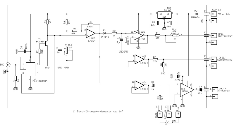

ich würde auch gerne auch den Hf-Sniffer bauen und hätte eine Frage
bezüglich der Schaltung.
Am Ausgang vom MAX4000 wird bei keinem Eingangssignal 2,75V  ausgeben.
Dieser Wert wird bei steigendem Eingang auf bis zu 0,25V gesenkt.
Welche Rolle übernehmen denn in Anschluss darauf der Transistor T1 und
die Widerstände R2 und R3?
Über Antworten würde ich mich sehr freuen!
Edit: Eine weitere Frage hätte ich: Welchen Zweck erfüllt denn die Diode
D1 die dem RC-Glied vorangestellt ist?
Der Transistorausgang ist auf den "SET"-Eingang des MAX4000
zurückgeführt, ich nehme an, dass damit der Dynamikbereich erweitert
wird. Ich habe zwar den HF-Sniffer, aber mir darüber noch keine Gedanken
gemacht.
Die Diode entkoppelt den niederohmigen OP-Ausgang von der Schaltung zum
schnellen Anstieg / langsamen Abfall, wie er bei Aussteuerungsanzeigen
üblich ist.

von Jens M. (derjens90)
Vielen dank für die Antworten.
Theoretisch müsste der Transistor in Verbindung mit dem Widerstand R3
wie ein Spannungsteiler funktionieren, bei dem die Ausgabe des Detektors
(hohe Ausgabe = niedriges Eingangssignal, niedrige Ausgabe = hohes
Eingangssignal) invertiert wird.
Ist es denn überhaupt möglich über die Basis den Widerstand des
Transistors linear zu erhöhen?
von Walter T. (nicolas)
Muß es nicht. Sobald R3/C1 so weit aufgeladen sind, daß SET über dem
Wert liegt, der zur RF-Input-Leistung paßt, wird OUT high und entlädt
gemeinerweise das RC-Glied wieder.
Danke, den Setpoint habe ich gar nicht beachtet.
Das bedeutet, dass, sobald SET wieder unter dem Wert liegt, der zum
Input passt, der Transistor wieder sperrt, sodass sich  am Kollektor
(und Set) letztendlich die passende Spannung einstellt?

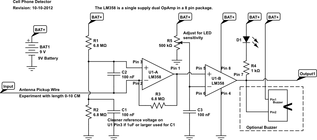

Ich habe noch ein einfache Schaltung von der University Seattle
gefunden. Dabei wird der LM358 verwendet. Ohne den Kondensator zwischen
den beiden OpAmp Eingängen würde der erste Verstärker als
Strom-Spannungswandler fungieren und das ausgegebene Signal anschließend
mit der eingestellten Spannung am 2 Verstärker verglichen werden. Ich
habe das mal nachgebaut und es funktioniert soweit auch. Durch den
Kondensator wird die Funktionalität aber deutlich verbessert. Was genau
bewirkt er denn in diesem Fall?
Ansonsten hat man mit normalen Verstärkern wohl nur die gepulsten
GSM-Signale gut erkennen.
Anscheinend wirkt die Eingangsschutzdiode im OP zusammen mit dem
Kondensator als Detektor.
Ja, b.z.w. pendelt um die passende Spannung. Ich hätte am Wochenende
eigentlich meinen HF-Sniffer mal durchmessen sollen - das müßte
eigentlich deutlich meßbar sein.
