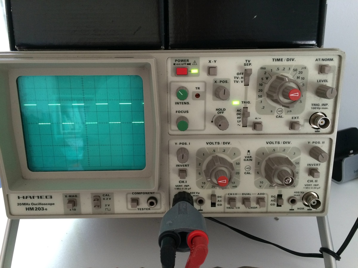

Hallo!
Ich habe folgendes Oszilloskop geschenkt bekommen:
Laut Vorbesitzer ist es ein altes "Schulgerät" aus der örtlichen
Berufsschule.
Ich habe ein Problem mit dem Gerät, und zwar misst Kanal 1 meiner
Meinung nach nicht korrekt.
Beispiel:
Wenn ich die 5V VCC eines Arduino messe, so zeigt mir Kanal 1 ziemlich
exakt 8V an, Kanal 2 ziemlich exakt die erwarteten 5V.
Ich habe zur vermeintlichen Fehlerbehebung schon die Tastköpfe
untereinander getauscht und mir auch ein neues Paar Tastköpfe zugelegt,
der Fehler ist jedoch immer wieder reproduzierbar.
Ist da noch was zu retten/reparieren?

von Murmelchen (Gast)
hast Du zwei Tastköpfe? Wenn ja, dann hänge doch mal beide Eingänge mit
den gleichen Einstellungen an den Kalibrator. Was passiert, wenn Du die
Ablenkungskoeffizienten änderst? Was passiert, wenn Du die Eingänge
vertauscht?
Mit besten Grüßen
Murmelchen
von René J. (renej)
Murmelchen schrieb:
> Hallo,
> vertauscht?
> Mit besten Grüßen
> Murmelchen
Ja, ich habe 2 Tastköpfe und einen y-BNC-Stecker (der auf dem Foto).
Wo ist der Kalibrator und wie benutz ich den?
Eingänge (und alles andere) vertauschen: Fehler bleibt auf Kanal 1
Ablenkung etc funktionieren wie erwartet, das einzige was nicht richtig
zu sein scheint ist die Volt pro Kästchen.

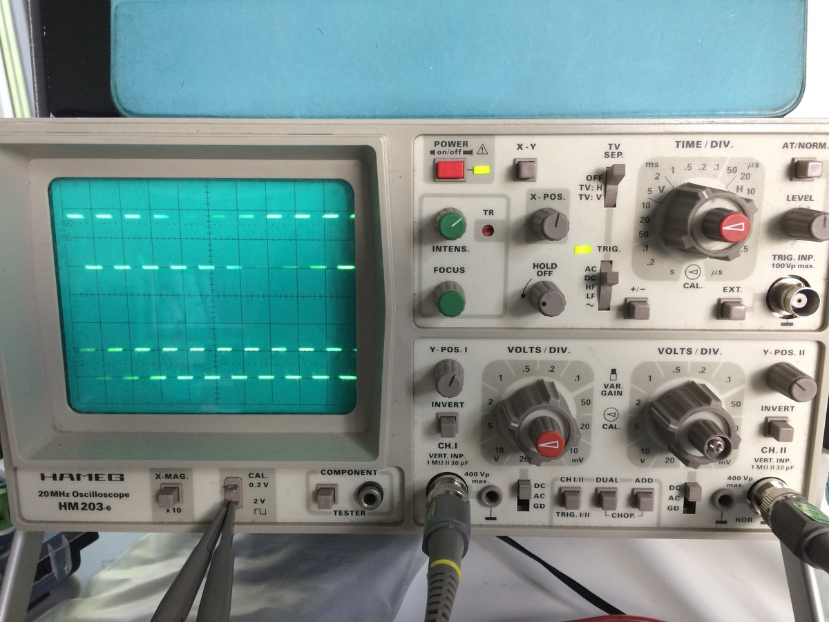

von René J. (renej)
So, wie versprochen melde ich mich zurück :)
Die Knöpfe und Regler sind soweit bekannt und ich traue mir zu, die
Fein-Stellung (V/DIV) richtig "auf null" gedreht zu haben ;) Habe ja
auch an Kanal 2 die Rückmeldung wie ich erwarte.
Im Anhang das Bild der zwei Tastköpfe an dem 2V
Kalibrierungs-Rechtecksignal.
Der obere Verlauf ist Kanal 1, der untere Kanal 2 mit jeweils 2V/div.
Man kann sehr gut erkennen, dass unten exakt (mehr oder weniger) ein
Kästchen angezeigt wird, oben bei Kanal 1 jedoch ±1,8 Kästchen
(entspricht ±3,6V).
Alle Einstellungen der Kanäle identisch.
Also ist wirklich was kaputt? Lohnt sich eine Reparatur? Bei ebay gibts
baugleiche Oszilloskope für ±50€, hab schon nachgeschaut.
von Peter R. (pnu)
Als Erstes prüfe einmal die Funktion der variablen
Verstärkungseinstellung:
Miss, in welchem Verhältnis sich der Y-Maßstab in den beiden Kanälen
durch den inneren Drehknopf verstellen lässt.
In beiden Kanälen um 1:5? oder in einen um 1:5 und im andren um 1:2,5?
Bei diesem Fehlerbild (zu große Verstärkung Faktor 1,8 ) dürfte ein
Widerstand in der an den Emittern befindlichen Beschaltung
(Gegenkopplung) überbrückt sein. Miss mit dem Ohmmeter bei
ausgeschaltetem Gerät die Widerstände zwischen den Emittern, ob sie den
Schaltbildwerten entsprechen.
Kaputt ist da nur eine Kleinigkeit, wahrscheinlich ein
Widerstands-Trimmer teilweise überbrückt.
wir können wohl, obwohl Du das bisher noch nicht bestätigt hat, davon
ausgehen, dass der Fehler, eine zu große Anzeige des zu messenden
Spannungswertes, bei allen Ablenkungskoeffizienten von Eingang A
auftritt. Zumindest in den Stellungen 2V/Div und 5V/Div ist das ja wohl
auch der Fall.
Deshalb noch einmal meine Frage: Was passiert, wenn der Feineinsteller
aus seiner kalibrierten Stellung gedreht wird? Vergrößert sich dann die
Anzeige der Spannung und ist dieses Verhalten auch mit dem von Kanal B
vergleichbar?
Wenn nicht, dann ist der Bereich um dieses Poti VR103 und dessen
Umgebung ein heißer Kandidat für die Fehlersuche.
Ansonsten kannst Du Dir auch mal den Bereich um Trimmer VR102 anschauen
und sollte da kein Defekt vorliegen, mit dessen Hilfe versuchen, die
angezeigte Spannung zu justieren. Dabei aber immer die ursprüngliche
Stellung merken (markieren) und nur etwas verstellen, wenn Du dir auch
halbwegs sicher bist, was Du tust. Und daran denken, es gibt zwei
Kanäle. Also nicht B 'reparieren', wenn A ein Problem hat. ;-)
