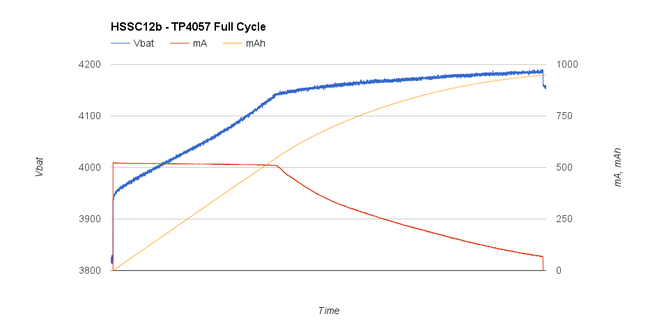

von Dirk K. (dekoepi)
Ohne den Glaubenskrieg mitzumachen: Ich habe den ersten Testaufbau für
solche Messungen mit AVR gefrickelt. Wie so oft ging mir ganz schnell
der 10-Bit-ADC auf die Nerven, weil die Auflösung zu gering ist. Rasch
auf STM32F030-Minimalboard umgestrickt und schon schön glatte
12-Bit-Kurven erhalten. (Und jetzt geht es weiter mit externen 16- oder
gar 24-Bit-ADCs.) Da ist dann der µC wieder zweitrangig, ich präferiere
jedoch den STM32.
Anbei mal zwei Graphen - einmal 10 Bit, einmal 12 Bit. Ist schon ein
Unterschied.

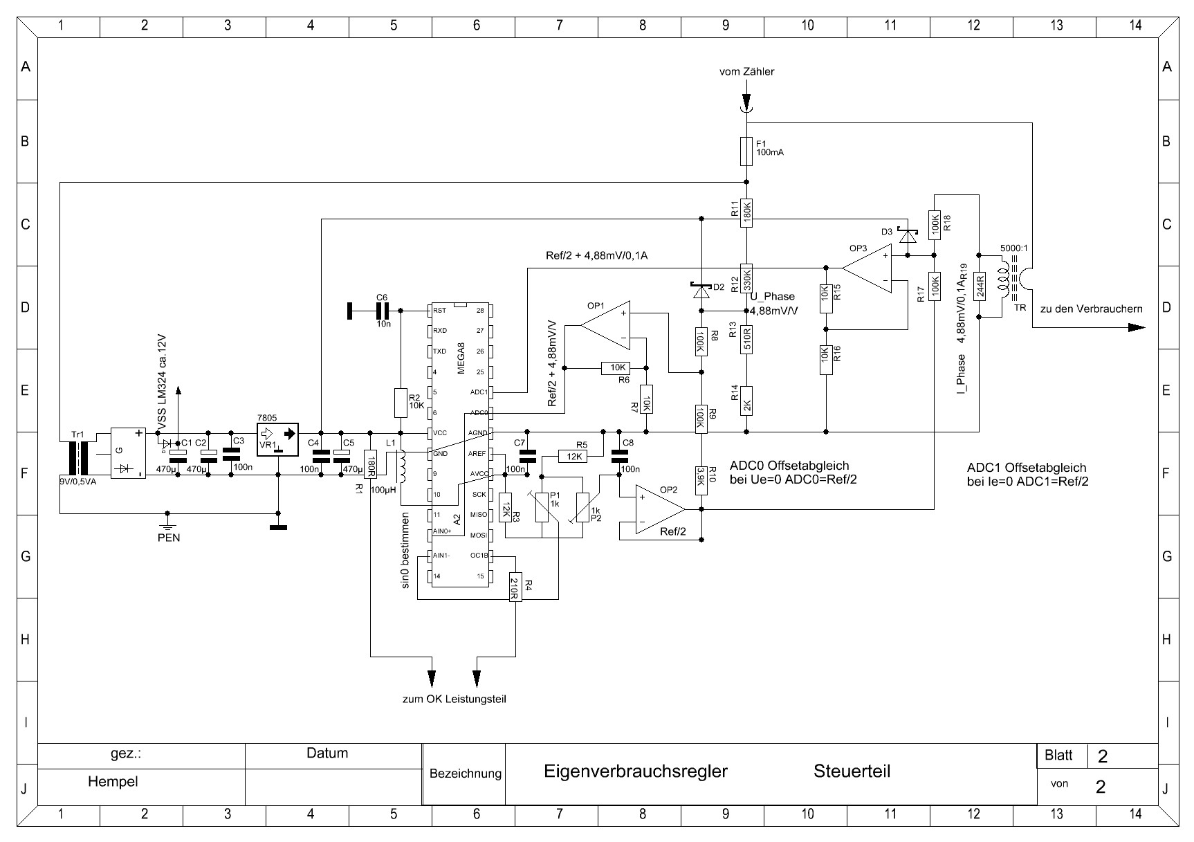

von Uwe (Gast)
warum sollten 10 Bit ADC nicht reichen? Für die Spannung langen mir
1V/LSB bei Û(346V) passt das wunderbar. Für I habe ich Wandler so
abgestimmt das 1LSB = 0,1A ist,  sind->511 Inc = 51,1A (Î)-> immerhin
36A eff.
ADC rennt bei 125KHz->104µs je Wandlung reicht für 196 Wandlungen in
20ms.
Da man auch noch rechnen muss mache ich nur 128 Wandlungen. Mir reicht
das, und im Vergleich zu 20?? Messungen mit dem Oszi habe ich
Abweichungen von sehr wenigen Watt. Wenn man natürlich auf 0,01W genau
sein will muss man das mit STM32 machen. Für meine 3-Phasenmessung langt
jedenfalls ein Mega8 mit intern 8MHz.
Viel Erfolg, Uwe

von Uwe (Gast)
>Wie hast du das denn zur Spannungsmessung an deinen µC gekoppelt ?
über Spannungsteiler und OV auf UB=REF/2
>hast du da mal einen Ausschnitt aus deiner Schaltung ?
momentan nicht, bin gerade auf Arbeit. Kann ja später mal den Plan
reinstellen.
Viel Erfolg, Uwe

von Uwe (Gast)
bitteschön, die Urversion für 1Phase weil da alles drauf ist.
Die anderen beiden Phasen hängen an ADC2/3 und ADC4/5.
> Was überwachst/misst du denn damit so ?
Einen "Dachs" auf Überschussenergie.
Viel Erfolg, Uwe

Uwe schrieb:
> Hi,
> Viel Erfolg, Uwe
Vielen vielen Dank Uwe,
und ich gehe nicht davon aus, das du den Tarnfleck-Dachs sondern das
BHKW meinst ! Sehr interessante Sache... Ein BHKW durfte ich vor ein
paar Monaten verkabeln. War ein EcoBlue 2.0

von Joachim B. (jar)
AREF mit AVCC verbunden?
kommt mir merkwürdig vor.

von ich (Gast)
Das reicht in vielen Fällen aus.
AREF mit AVCC verbinden? was soll daran ausreichen, das bleibt ein
Schaltungsfehler, bitte nicht verwechseln mit AVCC mit VCC verbinden!
AREF wird nach aussen gelegt wenn die AREF mit interner Wahl z.B.
Auswahl interne Ref oder AVCC verbunden wird, dort liegt üblicherweise
die Ref Spannung an oder dort kann man externe Ref. Spannungen
einspeisen, aber die VCC oder AVCC muss da nie von aussen angelegt
werden, das erledigen die Register.
Wie gesagt VCC an AVCC OK und dann schaltet man den Weg frei, aber an
AREF an VCC eben nie!
