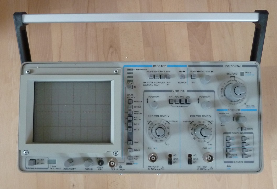

Verschenke defektes Analog Oszi mit Digitalspeicher-Funktion. Hersteller Intron, 20 MHz, Schaltpläne sind vorhanden. Defekt ist auf jeden Fall das HV-Board. Auf der Röhre ist etwas zu sehen, die X-Ablenkung scheint aber defekt zu sein. Beim Letzten Einschaltversuch gab es dann ein wenig Rauch und Überschläge aus diesem Board. Defekte Bauteile sind aber nicht zu erkennen. Abholung kostenlos in Berlin Friedrichshain (oder 20 € inkl. Versand). Wenn jemand interesse hat kann ich evtl. Fotos vom Fehlerbild auf dem Schirm und Platinen/Schaltplan raussuchen.
Kannst du mal Schaltpläne und vielleicht Fotos hochladen. Ich würde es eventuell nehmen. Und schreib die genaue Modellbezeichnung damit andere die Sachen finden. Jonas

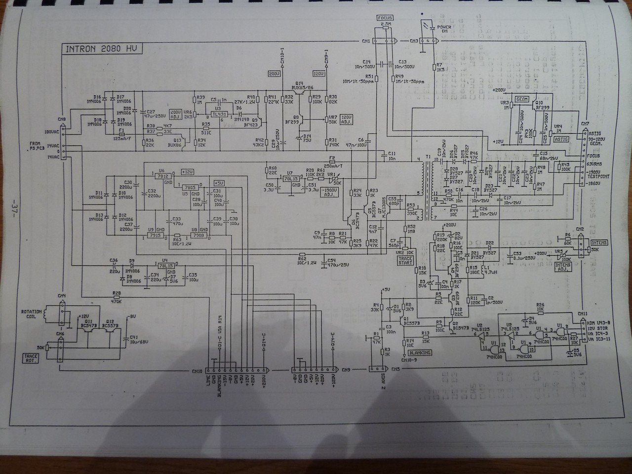

Hier ein Foto vom Gerät und der Schaltplan des HV Boards. Lt. Handbuch ist es ein TDS-2200. Gruß, Thomas

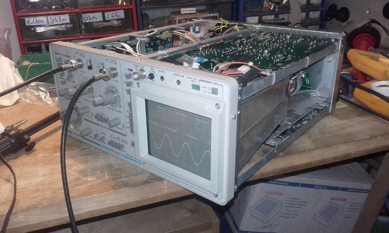

Hier der Anfang meines versprochenen Reparaturberichts: Als Erstes habe ich das ausgebaute Netzteil ausprobiert. Auf der HV-Platine (Schaltplan hatte Thomas B. angehängt) blitzen Überschläge. Die Spannung gemessen: Viel zu hoch mindestens 5kV statt der geforderten 1,9kV. Jetzt erst im Schaltplan gesehen: die Rückkopplung für die Hochspannung findet blöderweise über das Focus-Poti statt. Also entweder muss die Platine zum Testen eingebaut oder das Poti aus der Frontplatte ausgebaut werden. Das Oszi ist zwar sehr kompakt gebaut, worunter die "Reparaturpraktikabilität" aber leidet. Man kriegt die Platinen schwer eingefädelt und wenn, dann kommt man nur mehr schlecht an sie dran.. Einen Transistor (Q6) in der Rückkopplung noch gewechselt, da er die falsche Verstärkung hatte.. und jetzt stimmt die Hochsspannung wieder. Alle Spannungen bis auf die 20V Linie stimmen jetzt und sind justiert. U4, der für die 20V zuständig ist, ist defekt. Der Oszi-Strahl ist schon zu sehen, wird aber noch nicht abgelenkt. Den U4 (7815) werde ich besorgen und vermutlich erst in 2 Wochen weiter daran arbeiten können. Melde mich dann wieder hier! Schöne Grüße Flo PS. Aus Neugier: wieso gibt es denn eine negative Bewertung für die letzen beiden Beiträge?

Ich bin wieder etwas weitergekommen: Nachdem ich noch erstaunlich viele Bauteile austauschen musste (rauchende Tantals, noch weitere Spannungsregler, scheint alles sehr knapp dimensioniert zu sein..) bin ich an einer Stelle stecken geblieben: Es gibt ein Problem mit der Dunkeltastung des Elektronenstrahls genauer mit der Hochspannungserzeugung für den Wehnelt-Zylinder. Das hat mich schier zur Verzweiflung getrieben: ich hatte alle Hochspannungskondensatoren ausgelötet und geprüft - alle OK. Auf die Idee, daß die Kondensatoren zwar bei der kleinen Prüfspannung den richtigen Wert haben, aber bei den 2kV nicht mehr, bin ich erst heute gekommen! Dazu kommen noch falsche Spannungsangaben in dem Schaltplan. Die meisten dieser Kondensatoren scheinen durchgeschlagen zu sein, wohl als das Rückkopplungs-Poti (siehe oben) nicht angeschlossen war. Einen Kondensator habe ich ausgetauscht und es schaut schon viel besser aus. Die werde ich jetzt erstmal alle besorgen und austauschen. Ganz klar einer der hartnäckigsten Reparaturkandidaten die ich je hatte. Schönen Abend noch.

Juhu, der analoge Teil geht jetzt wieder tadellos.. den digitalen Teil hebe ich mir noch auf. Neben den Hochspannungskondensatoren waren auch noch ein paar Dioden kaputt. Auch diese hatte ich schon mindestens 37-mal getestet. Immer nur bei Niederspannung wo sie, genau wie die Kondensatoren, tadellos funktionierten.. Schöne Grüße Flo
Flo G. schrieb: > Neben den Hochspannungskondensatoren waren auch noch ein paar Dioden > kaputt. Auch diese hatte ich schon mindestens 37-mal getestet. Immer nur > bei Niederspannung wo sie, genau wie die Kondensatoren, tadellos > funktionierten.. Die Dioden haben ab einer bestimmten Rückwärtsspannung nicht mehr gesperrt? Wie hast Du die getestet?
Malignes M. schrieb: > Die Dioden haben ab einer bestimmten Rückwärtsspannung nicht mehr > gesperrt? Wie hast Du die getestet? Eigentlich geht es nur um eine einzige Diode die sich gar so merkwürdig verhalten hat. Diode D22 im obigen Schaltplan. Mit dem Durchgangsprüfer wie erwartet, in der Schaltung als wäre ein Kondensator in Serie. Gesperrt hat die schon. Um dem auf die Schliche zu kommen habe ich mir extra einen Hochspannungstastkopf besorgt und parallel dazu den Schaltungsteil simuliert und verglichen... Die Dioden die verbaut waren sind übrigens nicht die im Schaltplan angegebenen sondern BY2000. Sind die nicht zu langsam für die 20kHz? Schöne Grüße Flo
