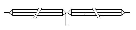

Ich beschäftige mich zzt mit der Berechnung einer Bazooka-Antenne, die
ich später auch bauen will. Nun habe ich verschiedene Formeln im
Internet gefunden, weiß aber nicht welche die Richtige ist. Es gibt
einige Excel Tabellen und Skripte zum ausrechnen, allerdings will ich
sie selbst ausrechnen...
Hier die Links zu den verschieden Websiten:
1. http://www.dd0yu.com/index.php?id=24 (Formel ist auf dem Bild)
2. http://www.qth.at/do5mhc/bazooka/bazooka.html
Welche ist die Richtige?

von Rainer V. (rudi994)
Berechnungen sind in beiden Fällen gleich. Die verwendeten Konstanten
sind leicht unterschiedlich. Im Mittel ist es: Lkoax = 0.7 * Lant

von Wolfgang H. (Gast)
Hi, Jurek,
Dann erkläre mir mal den Sinn der Kurzschlüsse zwischen Mantel und
Innenleiter! Im Bild (http://www.qth.at/do5mhc/bazooka/bazooka.html) am
Übergang zwischen L1 und L2.
Bekannt sind kollineare Dipolantennen, wo lamda/2 lange Stücke Koaxkabel
miteinander verlötet werden, wobei an jedem Stück der Innenleiter des
einen Stücks mit dem Außenleiter des anderen verbunden wird.
Beispiel: http://www.balarad.net/
Aber wo am Ende eines Koaxialkabels Innen- und Außenleiter verbunden
werden, da klingeln bei mir die Alarmglocke - vielleicht auch das
Glöckchen meiner Narrenkappe.
Deswegen frage ich lieber nach dem Sinn.

Das sind HF-mäßig funktionierende Verbindungspunkte. Ob die sich aus
Überlegungen oder durch Ausprobieren ergeben haben, ist eine andere
Sache. Leider sind wirklich brauchbare Erläuterungen zur Koax-Antenne,
Sperrtopf u.a. nirgends zu finden. Mich würde z.B. interessieren, warum
die o.g. Bazooka, die doch symmetrisch ist, ohne Symmetrierglied an
unsymmetr. Speisekabel betrieben werden kann. Das kann ein einfacher
Dipol zur Not auch, aber eben mit gewissen Einschränkungen.

von HST (Gast)
die Bazooka geistert nun schon fast 50 Jahre durch den Blätterwald
(W8TV, QST Juli 1968) obwohl schon Ende der 70er Jahre gezeigt wurde,
dass dieser wundersame Effekt der Bandbreitenvergrößerung gar nicht auf
die kompensierende Wirkung der Koaxial-Stubs zurückzuführen ist. Die
etwas größere Bandbreite entsteht schlicht und ergreifend überwiegend
durch die dielektrischen Verluste der Koax-Stubs und ein wenig durch den
größeren Durchmesser der Antenne (Koaxkabel). Das wurde unabhängig
voneinander durch W2DU und VK1OD aufgezeigt, beide ausgewiesene
Antennen-Spezialisten.
Ich habe deren Ausführungen als pdfs zur Info angehängt.
Wenn man schon Verluste für eine größere Bandbreite in Kauf nehmen will,
kann man das einfacher durch Widerstände erreichen, wie es z.B. bei der
T2FD-Antenne ausgeführt ist.
Noch besser, weil verlustfrei, billiger und leichter, ist eine "dicke"
Antenne mit größerer Bandbreite, die man durch 2 bis 4 parallele Drähte
ausführen kann - siehe Prinzipskizze. Bei einer symmetriechen  Speisung
ist ein Balun immer zu empfehlen. Bei direkter Koaxspeisung sollte
zumindest eine Mantelwellensperre vorgesehen werden.
Viel Spaß,  Horst
