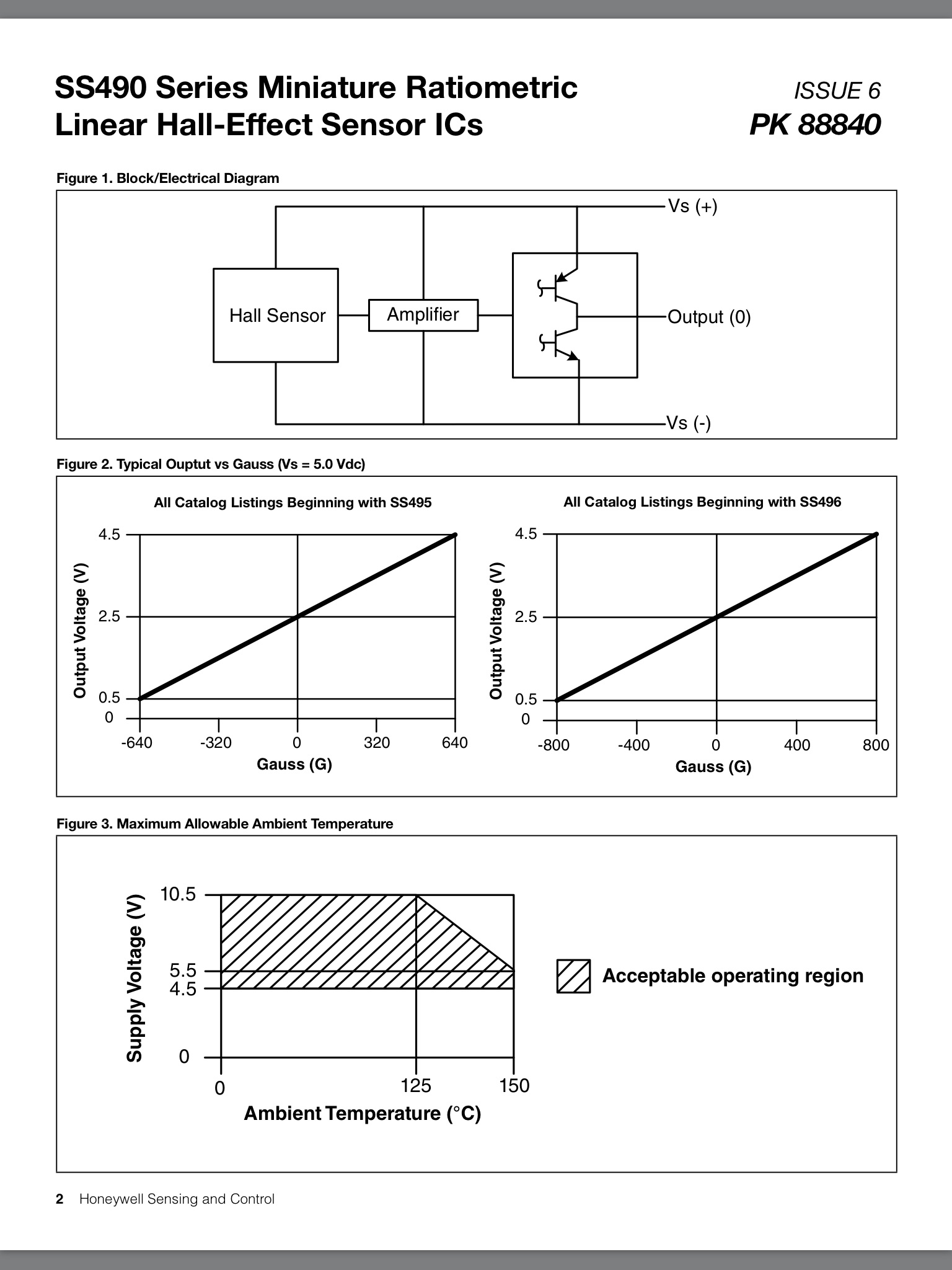

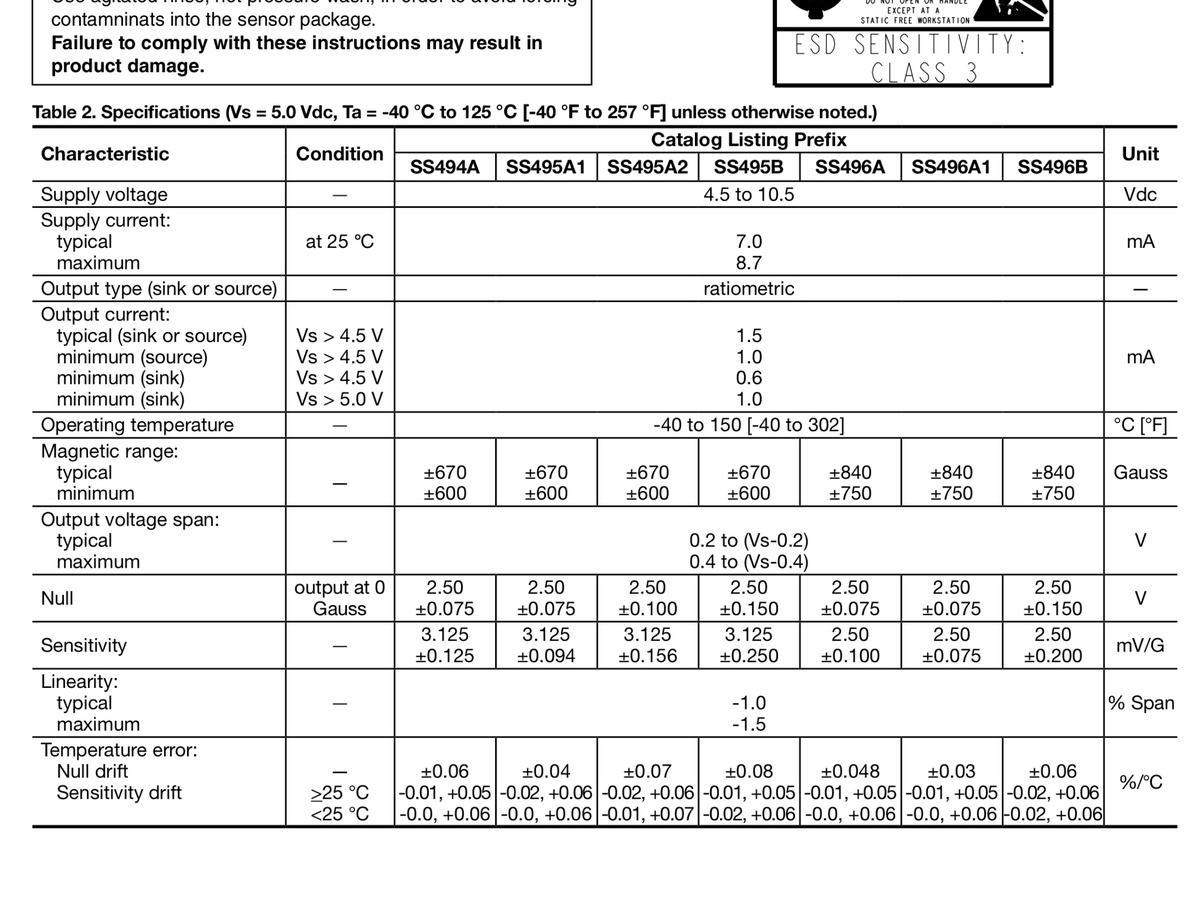

Um noch einmal auf meine Anfangsidee zu sprechen zu kommen: So ein Sensor hier: http://www.reichelt.de/Hallsensoren-Neigungssensoren/SS-495-A1/3/index.html?ACTION=3&GROUPID=6678&ARTICLE=151340&SEARCH=Induktiver%20Analog-Sensor&OFFSET=16&WKID=0& kostet 3,30€ und, wenn ich das Datenblatt richtig verstehe, liefert bei 5V VCC eine lineare Ausgangsspannung von -4,5V bis +4,5V. Wäre jemand so nett und könnte das verifizieren? Denn Was mich etwas irritiert ist die Zeile "Output Voltage span" mit einem Wert von 0,2V. Oder was ist damit gemeint? Und muss ich da noch eine Schaltung drumherum bauen oder kann ich den Ausgang so einen Analogeingang (größer als 10kOhm) legen?
Du könntest auch eine digitalen Messschieber mit Ausgang nehmen. Jst
Holla, René J. schrieb: > wenn ich das Datenblatt richtig verstehe, liefert bei > 5V VCC eine lineare Ausgangsspannung von -4,5V bis +4,5V. Wäre jemand so > nett und könnte das verifizieren? Das tut er (natürlich) nucht, wo sollten auch die -4,5V herkommen?? Gleich am Anfang hast du ein schönes Diagramm mit der Kennlinie, da kannst du wunderbar ablesen, welchen Ausgangsbereich es gibt. > Denn Was mich etwas irritiert ist die Zeile "Output Voltage span" mit > einem Wert von 0,2V. Oder was ist damit gemeint? Der mögliche Ausgangsbereich. Der Ausgang des Sensor kann Werte zwischen Gnd+0,2V bis Versorgung-0,2V ausgeben (typisch). Bei Vcc=5V heißt das 0,2..4,8V. Deswegen geht das dann auch einfach so: > > Und muss ich da noch eine Schaltung drumherum bauen oder kann ich den > Ausgang so einen Analogeingang (größer als 10kOhm) legen? Ahoi, Martin
Jonas G. schrieb: > Du könntest auch eine digitalen Messschieber mit Ausgang nehmen. Berührungslose Messschieber habe ich noch nie gesehen. Sind die neu? :-)
Danke Martin, das hilft mir sehr weiter. Ich habe natürlich 0,5V - 4,5V gemeint. Dann werde ich mir so einen mal besorgen...

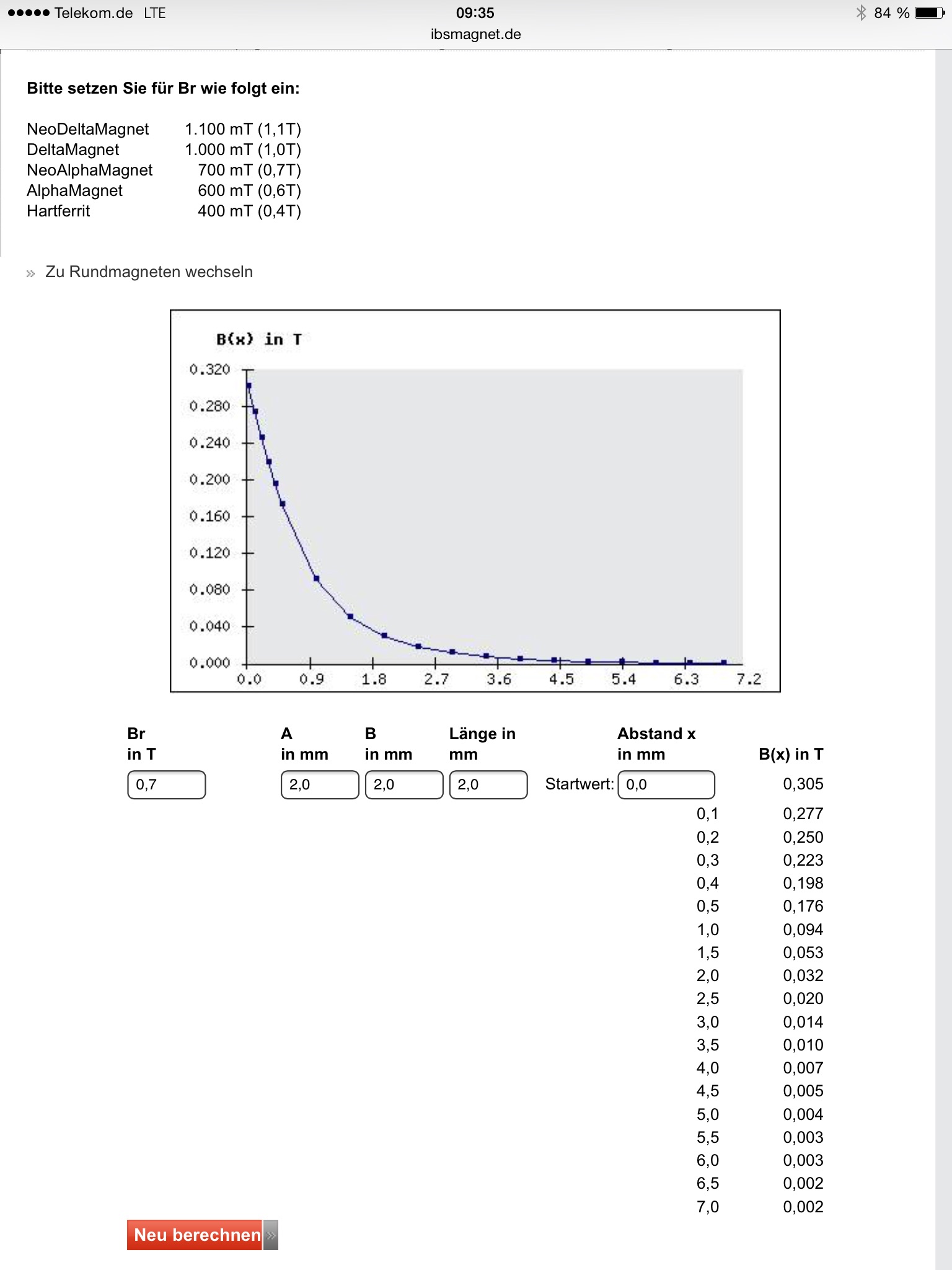

Naja, hab ich ja eigentlich alles schon geschrieben: Das zu messende Maß ist 2mm und schwankt um ±1mm, eine Auflösung von 0,05 würde reichen, mehr geht immer ;) Preislich bitte im unteren 2stelligen Bereich, da Hobby&Privat. Zu Messen ist kontinuierlich, Schwankungen im Maß sind im Bereich von DEUTLICH über 10Sekunden zu erwarten. Baugröße wäre auch noch wichtig, je kleiner, desto besser. Daher favoritisiere ich die Hall-Sensor-Variante -> billig, genau genug, klein. Sensoren von deutlich mehr als 100€/Stk kommen da leider nicht in Frage (obwohl bestimmt sehr gut!)
René J. schrieb: > Daher favoritisiere ich die Hall-Sensor-Variante -> billig, genau genug, > klein. Allerdings musst du deine Sensoranordnung selbst kalibrieren - der Hallsensor ist zwar linear zum Magnetfeld, aber das Feld deines Magneten fällt ziemlich sicher nicht linear mit der Entfernung ab, eher schon nach 1/r. Georg
Georg schrieb: > René J. schrieb: >> Daher favoritisiere ich die Hall-Sensor-Variante -> billig, genau genug, >> klein. > > Allerdings musst du deine Sensoranordnung selbst kalibrieren - der > Hallsensor ist zwar linear zum Magnetfeld, aber das Feld deines Magneten > fällt ziemlich sicher nicht linear mit der Entfernung ab, eher schon > nach 1/r. > > Georg Danke für den Hinweis, soweit hatte ich noch gar nicht gedacht. Habe gerade nachgelesen, wie man das berechnen würde und im Wikipedia-Artikel ist doch tatsächlich ein schöner Onlinerechner gelinkt. (siehe Foto) Muss ich mal schauen, wie ich dass nachher am besten im uC umrechne... Mal ne Frage zu Magneten: Was wäre denn die optimale Bauform (also eckig, rund oder Ring) wenn man maximale Flussdichte bei minimaler Bau-Größe erreichen will. Der Magnet über dem Hallsensor sollte so klein wie möglich sein, dennoch einen "vollen Ausschlag" erzeugen...

Nachtrag: Ich habe jetzt nochmal etwas mit dem Berechnungstool herumprobiert, nachdem ich mir die Zusammenhänge (ebenfalls auf der Webseite http://www.ibsmagnet.de/de/knowledge/flussdichte_berechnung.php erklärt) durchgelesen habe und zumindest theoretisch kann ich durch eine entsprechende Dimensionierung des Magneten eine (annähernd) lineare Änderung in dem von mir gewünschten Bereich erzielen (siehe Foto). Mal schauen, ob das auch in Wirklichkeit so funktioniert ;)
René J. schrieb: > eine (annähernd) lineare > Änderung in dem von mir gewünschten Bereich erzielen Darauf musst du dich nicht versteifen, solange du in deinem Abstandsbereich überhaupt ein verwertbares Signal messen kannst, kannst du das per µC auch kalibrieren, z.B. mit einer Tabelle und interpolieren. Als nächstes einfach mal bauen und messen - viel Erfolg. Georg
