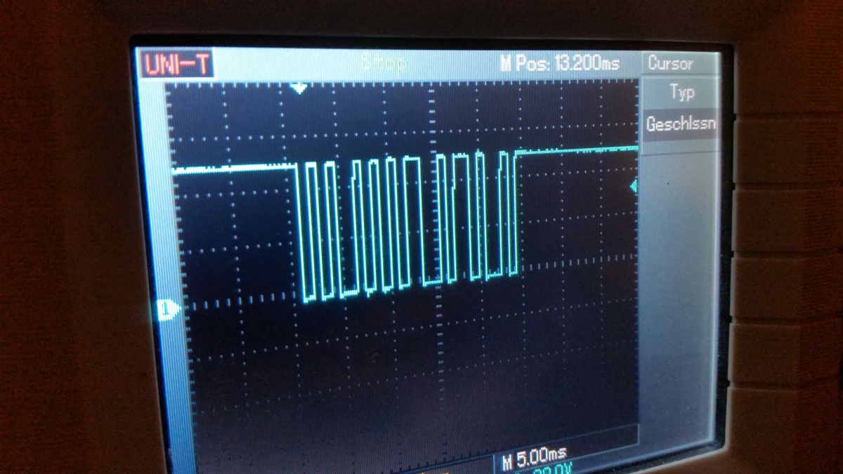

Hallo, ich bin gerade dabei eine RC5 Modulation auf die Beine zu stellen. Leider haut es noch nicht mit der Modulation hin. Das "HALF_BIT" Timing haut soweit hin. Komme dort auf ca. 880µs. Leider mache ich irgendwas gravierends falsch was die 36kHz Modulation angeht. Bei der Modulation bin ich mir sicher, dass ich dort "alles" falsch gemacht habe. Würde mich über hilfe freuen.
Hallo Profis, ich bekomme es leider nicht hin auf meinem RC5 - Decoder anständige Signal zu senden. Fernbedienung vom TV klappt wunderbar. Mein eigener "Kram" hingegen nicht. Könnte es an meinem Quellcode liegen? Würde mich freuen, wenn mal jemand drüber schauen könnte, der mehr Ahnung von C hat als ich laie...

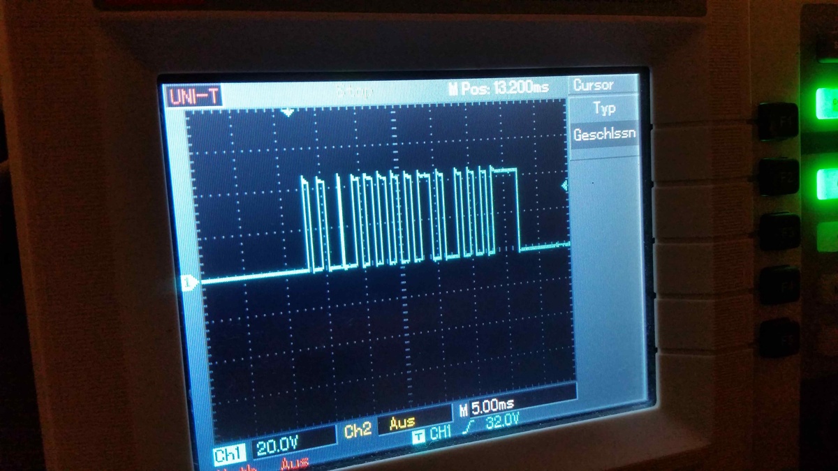

Jan H. schrieb: > habe das Datenpaket mit dem Oszi nachgemessen, dass kommt soweit hin. Wie weit ist "so"? Kannst du einfach mal ein paar Screenshots eines Pakets zeigen? > Was mir aufgefallen ist, dass meine Schaltung (Sender) nicht wirklich > eine große Weitreiche erreicht, hingegen meiner Fernbedienung. Wie ist dir das aufgefallen? Ich denke der tut noch gar nicht?
Die Diode sendet schon was. Ca. 40cm Reichweite danach geht nichts mehr. Aber es kommt nur Müll an.
Jan H. schrieb: > Die Diode sendet schon was. Ca. 40cm Reichweite danach geht nichts mehr. Habs nicht nachgerechnet: Du sendest mit 36kHz Modulation? Abweichungen nach oben/unten äußern sich in geringerer Reichweite. > Aber es kommt nur Müll an. Für mich sieht das Encoding auch ziemlich kompliziert aus. Das geht einfacher. Zum Oszi-Bild: Der letzte Puls ist auf jeden Fall zu lang. Bei Biphase-Kodierung (Manchester) kann es prinzipbedingt nur Pulslängen mit 1- oder 2-facher Länge geben. Warum ist das Signal auf dem Oszi invertiert (zu dem FB-Signal)?
Frank M. schrieb: > Für mich sieht das Encoding auch ziemlich kompliziert aus. Das geht > einfacher. Zum Oszi-Bild: Der letzte Puls ist auf jeden Fall zu lang. > Bei Biphase-Kodierung (Manchester) kann es prinzipbedingt nur Pulslängen > mit 1- oder 2-facher Länge geben. > > Warum ist das Signal auf dem Oszi invertiert (zu dem FB-Signal)? Encoding? Ich Codiere wenn nur was.
Frank M. schrieb: > Für mich sieht das Encoding auch ziemlich kompliziert aus. Im Programm ist noch jede Menge Müll von früheren Versuchen. So wie das bei Neulingen eben ist: eine einmal geschriebene Code Zeile wird auf keinen Fall gelöscht. Auch wenn sie keiner mehr braucht. Drum sieht der Code so groß aus.
Karl H. schrieb: > Frank M. schrieb: > >> Für mich sieht das Encoding auch ziemlich kompliziert aus. > > Im Programm ist noch jede Menge Müll von früheren Versuchen. So wie das > bei Neulingen eben ist: eine einmal geschriebene Code Zeile wird auf > keinen Fall gelöscht. Auch wenn sie keiner mehr braucht. > Drum sieht der Code so groß aus. Was genau meinst du ???

Matthias S. schrieb: > Wo hast du denn da gemessen? Ja, das wäre sehr interessant. Ohne Angabe der Messpunkte sind das nur Pixelhaufen. Das vierte Bit im "Meine_Sendung" sieht zudem schon recht seltsam aus. Zudem auch die Ruhepegel. Ich würde einfach sagen: solange das eine Bild nicht wie das andere aussieht, ist die Marschrichtung klar: Angleichen. Frank M. schrieb: > Du sendest mit 36kHz Modulation? Da ist keinerlei Modulation zu erkennen. Das was da zu sehen ist, ist ein rein digitales unmoduliertes Signal...
Jan H. schrieb: > Encoding? > > Ich Codiere wenn nur was. Wenn Du das Signal einer Fernbedienung aufzeichnest und dann entschlüsselst, dann decodierst Du das Signal. Das macht zum Beispiel IRMP. Wenn Du das Signal aufbereitest, um es zu senden, dann encodierst Du etwas. Das macht übrigens IRSND - zu finden hier: https://www.mikrocontroller.net/articles/IRMP#IRSND_-_Infrarot-Multiprotokoll-Encoder Lothar M. schrieb: > Da ist keinerlei Modulation zu erkennen. Das was da zu sehen ist, ist > ein rein digitales unmoduliertes Signal... Naja, wenn er einen TSOP zur Aufzeichnung verwendet, dann ist die Modulation bereits rausgefiltert. Dagegen spricht jedoch das invertierte Oszi-Bild. Leider hat er weder zur Modulation noch zur Aufzeichnung per Oszi etwas geschrieben, sondern meine Fragen geflissentlich ignoriert. Sein Problem, nicht meins.
