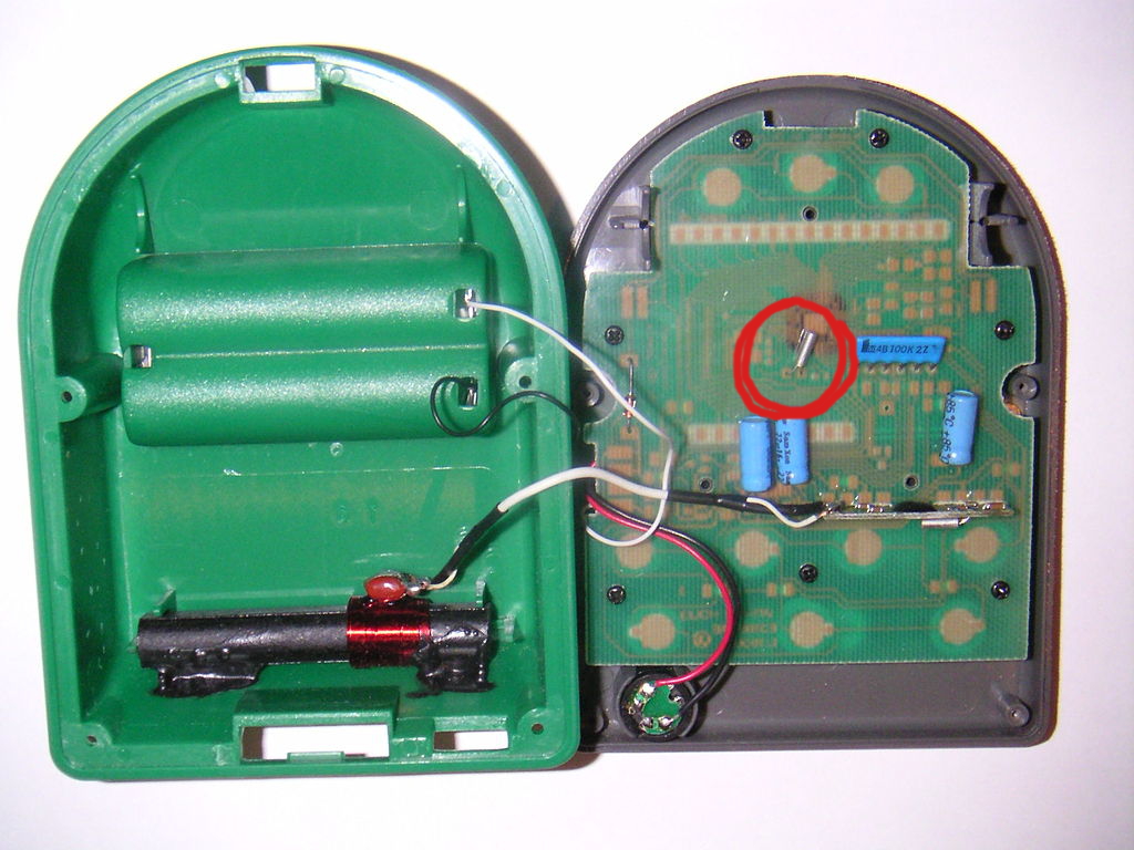

Hi! Ich wollte einen sehr alten Funkwecker reparieren und habe das rot eingekreiste Bauteil oberhalb der beiden Elkos abgerissen. Hat einer eine Idee, was das sein könnte? Beschriftung ist keine dran. Das Teil sitzt an dem DCF77 Controller. Ganz herzlichen Dank! PS: Bild ist aus Wikimedia. In meinem Wecker ist überall Heisskleber--weshalb ich das Teil auch abgerissen habe :-( Der guten Ordnung halber also der Lizenztext: „Inside radio clock“ von Harry20 lizenziert unter CC BY-SA 3.0 über Wikimedia Commons - https://commons.wikimedia.org/wiki/File:Inside_radio_clock.jpg#/media/File:Inside_radio_clock.jpg
jkellers schrieb: > Hat einer > eine Idee, was das sein könnte? ein Quarz, die Frequenz sollte drauf stehen.
...das ist ein Quarz. Ersatz ist ggf schwirig zu beschaffen, da es "elektrisch genau passen muss" - steht da was drauf? Kann mann es nicht evtl mit viel Geschick und Kupferlackdraht wieder flicken? Klaus.
Das ist wohl ein Uhrenquarz, welcher dafür sorgt, dass dein Wecker auch ohne ständige Funkverbindung weiterläuft.
@hinz und Peter II: Wow!!!! So eine schnelle Antwort habe ich noch nie bekommen. Und das Ersatzteil gibt es sogar für kleines Geld. Ganz herzlichen Dank und schönen Abend!
hinz schrieb: > 32,768kHz Uhrenquarz. Oder aber ein 77,5-kHz-Quarzfilter, schließlich ist die Rede von einem DCF77-Controller. Wenn nichts drauf steht, kann man die beiden leider nur messtechnisch unterscheiden, äußerlich sehen die gleich aus.
Das muss ein Uhrenquarz sein der DCF Quarz ist unten an der eingesteckten DCF Platine
Muss keineswegs ein 32kHz-Quarz sein, aber es könnte gut sein - also einen Versuch wert. Oft sind die Oszillatoren dafür recht zickig, die Quarze gibts von 4pF bis über 30pF, und es funktionieren garantiert nicht alle. Ich würde es mal mit einem 12pF-Typ versuchen.
@KlausR: Reparieren dürfte sehr schwierig sein, die Drähte sind direkt am Epoxid abgerissen. Was muss genau passen? Wenn ich bei Ebay schaue, so sehen die alle gleich aus elektrisch: Quarz 32,768kHz Uhrenquarz 32.768 kHz ±20ppm 12,5pF und kosten so einen Euro... @Alex: Danke, jetzt weiß ich wofür der gut ist! @Jörg, Momever, crazyhorse. Vielen Dank für die Hinweise. Ich versuche mal, ob ich unter der Lupe Beschriftungsreste finde. Sonst kaufe ich beide Frequenzen. Versuch macht kluch. Ich bin echt beeindruckt, ob der vielen netten und kompetenten Antworten!! :-)
Jürgen K. schrieb: > So eine schnelle Antwort habe ich noch nie > bekommen. War ja auch ne sehr leichte Frage, konnte sogar mein kleiner Sohn beantworten.
Momever schrieb: > Das muss ein Uhrenquarz sein der DCF Quarz ist unten an der > eingesteckten DCF Platine Auf der abgebildeten Platine: ja. Aber er schrieb ja, dass seine Platine völlig verheißklebert ist (und die abgebildete nur ein Beispiel), insofern wäre es schon einen genauen Blick wert.
...es kann der 77kHz Quarz gewesen sein, das Foto war nur ein Bsp! Quarz kann schwingen, muss aber nicht. Du findest Ersatz in jedem Billigwecker bzw Digitaluhr...probiers vll damit. Klaus.
Wenn die Uhr gar nicht mehr läuft wars der 32,678kHz Quarz. Wenn sie nur keinen Funkempfang hat wars der 77,5kHz Quarz.
Peter II schrieb: > jkellers schrieb: >> Hat einer >> eine Idee, was das sein könnte? > > ein Quarz, die Frequenz sollte drauf stehen. Nein! Steht nicht immer drauf (selten). Falls er nicht genau die Frequenz trifft, das DCF korrigiert es kurzfristig.
Abmontieren, mit 2 Nadeln oder so vorsichtig kontaktieren und dann in eine solche Schaltung einsetzen und Frequenz messen: https://www.google.ch/search?q=32+khz+crystal+oscillator+circuit&client=ubuntu&hs=TkO&channel=fs&biw=1024&bih=573&source=lnms&tbm=isch&sa=X&ei=MsSRVZawCsz8UKjqjaAB&ved=0CAYQ_AUoAQ Alternativ Quarz mit SA und Tracking Gen sweepen, Peakmax ist idR die Quarzfreuenz, wobei die Quarze, welche ich gerade gemessen habe, teils mehrere beieinanderliegende Peaks hatten.
Danke nochmal an Alle! Es war der 77,5-kHz-Quarzfilter. Funzt wieder :-) Viele Grüße! Jürgen
