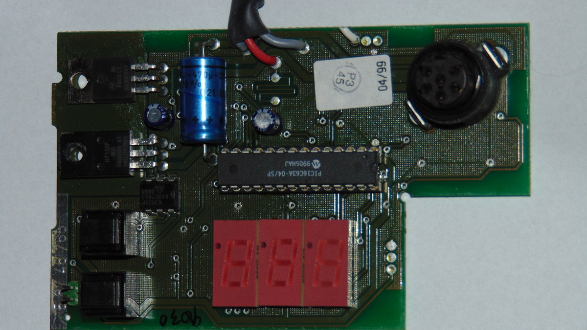

Hallo, ich habe 2 defekte digitale Weller WSD 50 Stationen. Bei beiden ist der Mikrocontroller defekt. Da die Stationen relativ alt sind, kann Weller weder die Controller noch die Platinen liefern. Ich habe schon versucht gebrauchte WSD 50 oder 80 Platinen zu bekommen, dies scheint aber aussichtslos zu sein Hat jemand die gleiche Station und könnte mir eine (2) Kopie(n) des Mikrocontroller PIC16C63A machen? Für jegliche Hilfe wäre ich sehr dankbar Gruß Peter
Peter A. schrieb: > Bei beiden ist der > Mikrocontroller defekt. Das weisst du woher? Bzw. ist das sicher?
Moin, Ich möchte dir die Hoffnung zu deiner Unternehmung nicht rauben, aber ich glaube das mit dem Kopieren ist aussichtslos. Die PIC µC'c werden gelocked sein und somit gegen auslesen gesperrt, jenachdem wie CP0 bzw. CP1 (Code Protection Bits)gesetzt sind. Gruß Sebastian
Selbermachen ? Dürfte sich ja rausfinden lassen wie die Temperatur gelesen wird und der Rest ist bischen I/O Geschubse...
Sebastian H. schrieb: > Die PIC µC'c werden > gelocked sein und somit gegen auslesen gesperrt, jenachdem wie CP0 bzw. > CP1 (Code Protection Bits)gesetzt sind. Auch wenn fast 10 Jahre alt, die PICs in den digitalen Weller Stationen WSD und WDD sind/waren augenscheinlich alle nicht gelockt, man kann den Hexdump auslesen und wieder in einen PIC brennen. Ich habe sogar mal den der WDD161v mit einem Disassembler wieder schön lesbar gemacht, aber es ist dennoch eine echte Herausforderung da durchzusteigen - wollte den Code verändern, hatte dann aber zu viel Studium um die Ohren... Ich habe mich 2010 viel damit beschäftigt und mindestens die Hex Dumps für WSD81, WSD130 und WDD161v noch irgendwo liegen...in der WSD130 ist sogar noch ein THT PIC verbaut... Nur zur Info. VG DS Sogar der Code des Programmiergerätes wcb2 ist nicht gelockt, das habe ich mir mal nachgebaut, damit konnte man kalibrieren, Stationen sperren usw...
