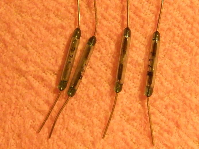

Hi, ich suche eine möglichkeit eine Schaltung in einem geschlossenen Outdoorgehäuse mittels Taster Ein / Auszuschalten. Das Gehäuse ist aus Polycarbonat, Wandstärke ca. 3mm. Konkret geht es um die Realisierung wie ich den "Schaltbefehl" in die Kiste reinbekomme. Möglichkeit 1. Wasserdichter Taster, möglichst klein. Möglichkeit 2. Reedkontakt und den Vergiessen als "Klotz" zur besseren Montage. Ich tendiere momentan eher zur Reedkontaktvariante, da diese im Gegensatz zu Hallsensoren usw keinen Ruhestromverbrauch hat. Die Schaltung in der Box ist Akkubetrieben daher muss ich Strom sparen. Der Reedkontakt hat halt den Nachteil das man einen Starken Magneten braucht um ihn zu betätigen. Der Taster ist dafür recht Teuer und je nach Hersteller groß... Besonders die Einbautiefe ist da ein Ausschlusskriterium da die Box schon recht voll ist. Hat jemand eine Idee wie ich das noch lösen könnte? Grüße Roland

@ Roland (Gast) >Möglichkeit 2. Reedkontakt und den Vergiessen als "Klotz" zur besseren >Montage. Besser. >Der Reedkontakt hat halt den Nachteil das man einen Starken Magneten >braucht um ihn zu betätigen. Ersten gibt es Neodymmagnete billigst und zweitens braucht man bei 3mm Wandstärke keinen besonders starken Magneten, da reichen die einfachen Ferrittypen. Der Trick ist (wie fast immer) Know How, sprich, der Magnet muss mit seinen Feldlinien PARALLEL zum Schaltkontakt ausgerichtet werden, um maximale Schaltwirkung zu zeigen.

Roland schrieb: > Gehäuse hängt an einem Stahlrohr welcher als Mast dient Schieber mit Neodymmagnet + Reedkontakt sollte reichen. z.B. http://www.pollin.de/shop/suchergebnis.html?S_TEXT=Magnet&log=internal Man sollte jedoch bei Konstruktionen im Außenbereich auf Temperaturschwankungen und Kondenswasser achten.
