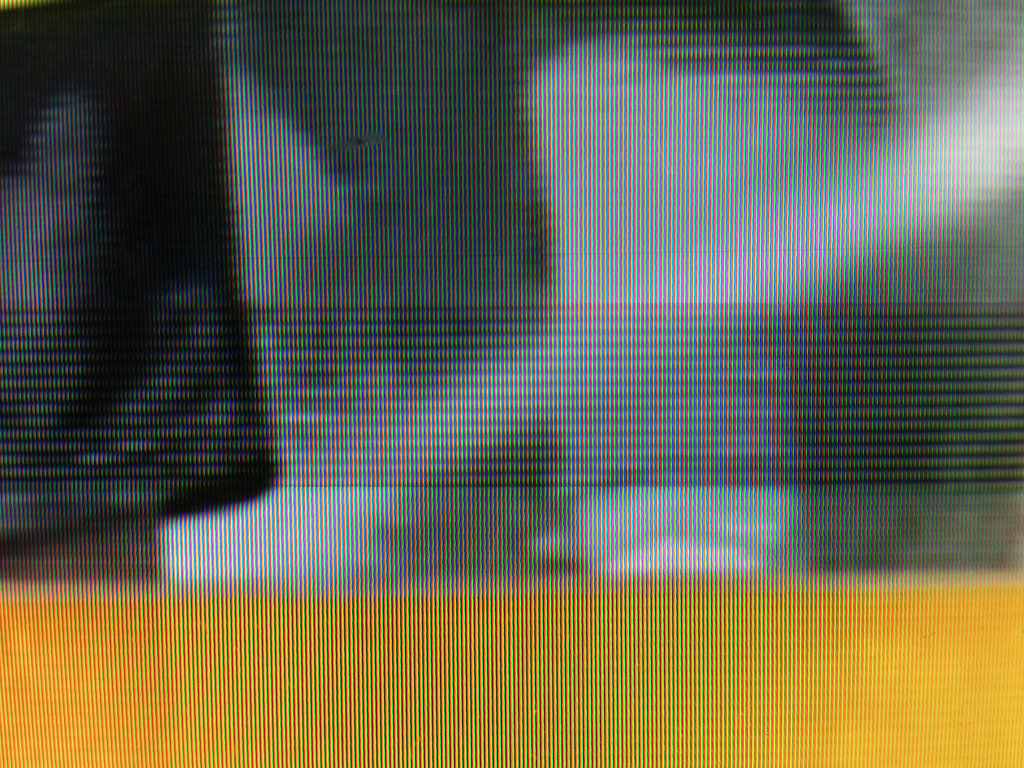

Hallo, leider ist beim Abtransport von SONY PVM-14N1E Videomonitoren ein Missgeschick passiert... Die Monitore waren gestapelt und der obere ist aus 0.4m Höhe nach hinten gerutscht und runtergefallen. Der Monitor funktioniert einwandfrei, allerdings ist mir ein Kratzer, in etwa 4mm lang und max. 0.2mm tief in der Bildröhre aufgefallen - Foto im Anhang. Weiss nicht ob der schon vorher drauf war, nehme an dass es vom Sturz kam. Frage an die User mit TV Reparaturerfahrung: Ist der Kratzer nur ein kleines kosmetisches Problem (fällt im Betrieb sowieso nicht auf, nur wenn man mit Licht von vorne auf die Röhre leuchtet) oder kann das die Stabilität bzw. Lebensdauer der Bildröhre beeinträchtigen? Oder soll ich mir drum keine Sorgen machen?

Wegen der Stabilität würde ich mir keine Sorgen machen. Aber das wird im Betrieb meiner Erfahrung nach zu störenden Farbeffekten führen. Auffüllen mit Klarlack kann helfen.

CBRler schrieb: > Ins Auto packen und ab nach Carglass damit. OK an diesen Fehler in der Bildröhre würde ich Carglas sogar lassen wenn sie es denn machen! Eine Bildröhre steht unter Vakuum und wenn die platzt wirds ungemütlich, nur das cm dicke Glas da vorne dürfte halten, ich wäre bei der Aktion aber für Sicherheitsabstand + Schutzkleidung wie bei Röhrenwechsel. Carglas selber setzt ja die Reparaturstelle unter Vakuum und dabei könnte eine (Auto)Scheibe an der Schadstelle brechen weswegen ich lieber mit dem Steinschlagschaden in der Frontscheibe (vom TÜV unbeanstandet) weiterfahre. In der RFT Werkstatt ist mal eine BiRö implodiert, glücklicherweise in der Pause und keiner kam zu Schaden, aber die Splitter steckten cm tief im Putz.
"Carglass" kann diesen Defekt nicht beheben. Die können nur Verbundglasscheiben flicken, die aus zwei Glasschichten und einer Kunststoffolie dazwischen bestehen, wie es bei Auto-Windschutzscheiben üblich ist. Mit einer Bildröhre aber können die gar nichts anfangen.
Letztendlich füllen die doch nur Harz in den Riss. Das hat die gleichen optischen Eigenschaften wie eine typische Autoscheibe, weswegen man die Reparaturstelle fast nicht mehr sieht. Das Vakuum hilft nur, das Harz tiefer in den Riss zu drücken. Die Do-it-yourself - Kits aus dem Autoteilehandel verlassen sich dazu auf die Schwerkraft. Daher sehe ich grundsätzlich keinen Grund, warum das mit einem Monitor nicht auch klappen sollte. Dass die Reparatur unsichtbar bleibt ist allerdings keineswegs sicher, denn das bleihaltige Grauglas hat einen anderen Brechungsindex als eine Fensterscheibe.
soul e. schrieb: > Daher sehe ich grundsätzlich keinen Grund, warum das mit einem Monitor > nicht auch klappen sollte. Naja, die bohren ein Loch durch die Scheibe. Dreimal darfst du raten, was dann mit der Röhre passiert.

Hast Du Dir eigentlich schon mal überlegt, was passieren kann, wenn Du mit dem Monitor über ein Schlagloch fährst? Krack!!!!! Dann doch lieber gleich zu Carglass... Spaß beiseite, ich würde einen derart tiefen Kratzer (so sieht zumindest das Foto aus) eher nicht riskieren, es können sich im Glas an der Beschädigung weitere Risse bilden und der tonnenschwere Druck des Vakuums in der Röhre tut dann sein Übriges. Schmeiss das Teil weg. Für die Rechthaber, es ist natürlich der Druck von Außen gemeint... ;-)

TU S. schrieb: > Ist der Kratzer nur ein kleines kosmetisches Problem Ja, der ist nur in der Schutzbeschichtung gegen Implosion.
Peter D. schrieb: > Ja, der ist nur in der Schutzbeschichtung gegen Implosion. zur Info, das ist keine Schutzbeschichtung das ist eine 1cm dicke Panzerglasscheibe. Früher hatten die Schutzscheiben vor der Bildröhre, dann wurde die dicke Schutzscheibe im Verbundverfahren aufgeklebt, gab dafür sogar einen Namen den ich vergessen habe. Die Dicke kann man am schwarzen Rand erahnen, gilt äquivalent zu jeder Scheibe die man an der Stirnseite betrachtet, das Dunkle ist die Dicke.

Eine Reparatur bei einem Profi dürfte, selbst wenn möglich, sich nicht rechnen (Wert der Monitors: ca. 40-80 EUR da es kein HR-Modell ist) Der Kratzer sieht auf dem Foto schlimmr aus, als er in echt ist. Man kann ihn in echt nur bei direktem Auflicht auf die Röhre und beim Betrieb, wenn man gut hinschaut sehen. Im Anhang noch ein Foto Peter D. schrieb: > Ja, der ist nur in der Schutzbeschichtung gegen Implosion. Joachim B. schrieb: > zur Info, das ist keine Schutzbeschichtung das ist eine 1cm dicke > Panzerglasscheibe. > > Früher hatten die Schutzscheiben vor der Bildröhre, dann wurde die dicke > Schutzscheibe im Verbundverfahren aufgeklebt, gab dafür sogar einen > Namen den ich vergessen habe. > Die Dicke kann man am schwarzen Rand erahnen, gilt äquivalent zu jeder > Scheibe die man an der Stirnseite betrachtet, das Dunkle ist die Dicke. Hier habe ich folgendes gefunden: > Die seit längerem verwendeten Bildröhren sind "eigensicher". > D.H. sie bestehen im vorderen Bereich aus sehr dickem Glas, welches 2 > lagig ausgeführt ist. > Kommt es durch äußere Enwirkung zu einem Riss im Glass, wirkt sich Dieser > nicht bis auf die Innenseite aus und gefährdet nicht die Stabilität. Platzt der Röhrenhals durch Wärmeeinwirkung, können die Splitter die > Vorderseite der Röhre nicht durchschlagen. > Ältere Geräte aus den 50´ern, welche noch keine eigensichere Bildröhre > haben, hatten ein Sicherheits- / Panzerglas vor Dieser. http://forum.electronicwerkstatt.de/phpBB/topic74424_f49_bxtopic_timexDESC_by0_bz0_bs60.html Somit kann ich davon ausgehen, dass nichts sein kann und der Kratzer jetzt einfach zum ansonsten einwandfreien Monitor gehört ? Claus M. schrieb: > Das Ding gehört auf den Elektroschrott. Meinst du es nur weil es sich nicht lohnt sich mit so altem Zeug zu befassen oder ernsthaft wegen des Defekts? Wenn es ein normaler billiger 0815-Röhren-TV wäre, dann würde ich mir keine Gedanken drum machen. Das ist aber ein Studiomonitor, wie er früher beim Fernsehen eingsetzt wurde, der ein besseres Bild als jeder noch so teure Röhren-TV und auch besser als der Commodore-Monitor liefert.

soul e. schrieb: > Letztendlich füllen die doch nur Harz in den Riss. Das hat die gleichen > optischen Eigenschaften wie eine typische Autoscheibe, Eine Autoscheibe hat aber andere optische Eigenschaften als das Bleiglas von Bildröhren.
http://www.ebay.de/itm/Car-Auto-Windscreen-Windshield-Glass-Repair-Kit-For-Chip-Crack-Star-Bullseye-New-/271800917808? Hat den Vorteil, dass durch die Kombination von Vakuum und Überdruck der Kleber wirklich in den Riss reinkommt. Funktioniert übrigens auch bei Windschutzscheiben ziemlich gut. Braucht aber UV zum aushärten, also in die Sonne stellen. Oder UV-Lampe benutzen, wenn man eine hat.
