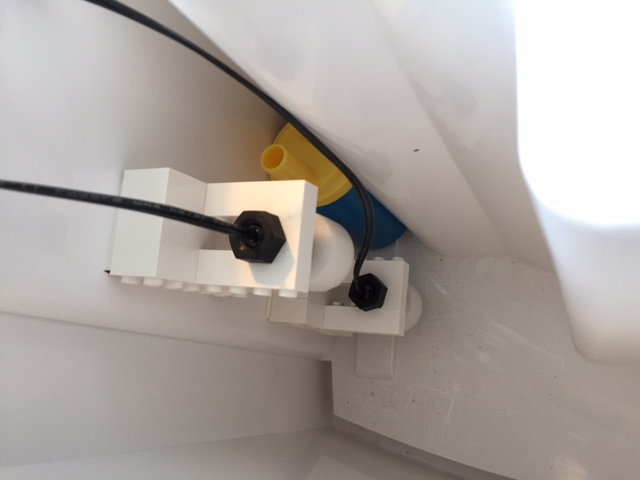

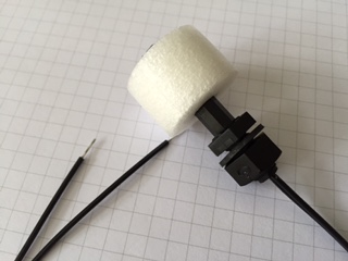

hat hier jemand Erfahrung mit doppelseitigem Klebeband unter(!) Wasser?
Hintergrund: ich habe hier einen Luftentfeuchter, den ich auch bei
Abwesenheit laufen lassen möchte. Da in unmittelbarer Nähe kein Ablauf
mit notwendigem Gefälle erreichbar ist, möchte ich eine kleine Pumpe in
den Sammeltank einbauen und muss dort deswegen auch zwei Niveau-Schalter
einbauen. Da ich den Tank nicht beschädigen möchte, dachte ich mir die
Schalter an einen Winkel zu schrauben und die dann einfach im Tank
anzukleben. Der Tank ist aus Plastik, ABS wie es aussieht.
Um jetzt nicht erst eine längere Testreihe starten zu müssen - hat schon
mal jemand was mit doppelseitigem Klebeband (ist mit so'ner
Schaumstoffschicht dazwischen) geklebt, was dann auch für länger im
Wasser war? (Typ siehe Bild)
Die Niveau-Schalter sind relativ leicht und der Auftriebsdruck durch den
Schwimmer wird auch nicht so hoch sein.
Beste Grüße.
Tjareson

von Tjareson T. (tjareson)
Haha... ja wir sind in der Tat etwas vom Thema abgekommen. Wobei
Austausch über alternative Lösungsansätze auch immer willkommen ist -
wir schreiben ja keine Klassenarbeit hier.  ;-)
@Uwe S: an sowas hatte ich auch schon gedacht. Nun ist es aber so, dass
so ein Luftentfeuchter auch ziemlich vibriert. Die haben einen
Kompressor, soll heissen, da passiert schon was. Und so
Magnetbefestigungen haben bei Vibration die Tendenz langsam der
Schwerkraft zu folgen. Das ist für Niveau-Schalter dann nicht ganz
ideal.
@Udo Schmitt: leider kann ich oben nichts befestigen. Alles was den Rand
dieser "Tankschublade" irgendwie verbreitert, hindert sie ganz
reingeschoben zu werden. Damit wäre aber der Tank
drin/Schwimmer-Schalter des Luftentfeuchters selber aus Kraft gesetzt -
das will ich natürlich nicht, falls die Pumpe mal ausfallen sollte. Das
Ding soll ca. 'ne Woche unbeaufsichtigt mit 6 Stunden pro Tag laufen.
Ich habe jetzt einfach mal schnell einen "Test-Piloten" zusammengeklebt
(siehe Bild). Werde das mal 1-2 Tage unter Wasser setzen und sehen ob es
hält.
Zum Glück habe ich nicht alles aus den Kindertagen weggeworfen... ;-))
Warum Test-Gestell? Dann weiss ich doch immer noch nicht, ob
doppelseitiges Klebeband an der Tankinnenwand unter Wasser hält? Ich
wollte jetzt auch keine Lego-Burg in dem Tank versenken... ;)
Ja, mir wäre was professionelleres auch lieber gewesen.
Also wenn's wieder abfällt oder locker wird, klebe ich's vielleicht mit
Kunststoffkleber an. Der hat schon das Legozeug beim zusammenkleben ganz
gut angelöst.
