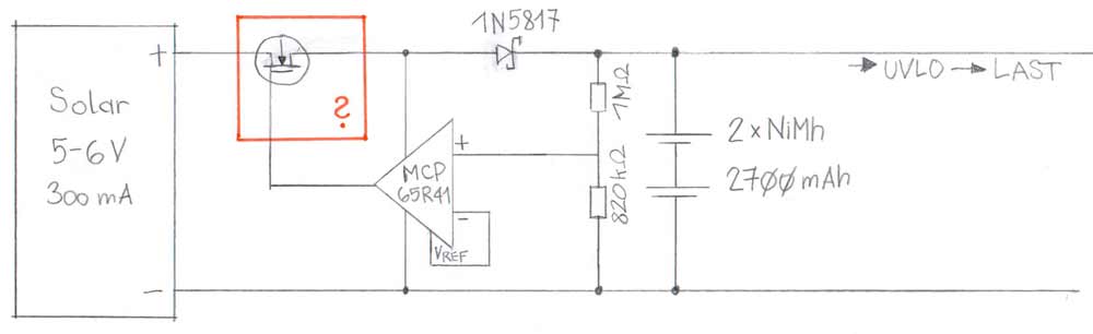

ich brauche Unterstützung beim Entwurf und der Dimensionierung einer
Strombegrenzung!
Ich habe ein Solar-Panel (5V, 180mA) über eine Schottky-Diode an ein
AA-Paar von NiMh-Akkus (2700mAh) gehängt. Die Akkus werden bei
Sonnenschein dadurch geladen und die Diode verhindert einen
Stromverbrauch durch das Solar-Panel, wenn mal keine Sonne scheint. Die
zu betreibende Schaltung wird sehr viel ruhen und in Aktivzeiten gut
150mA brauchen. Überspannungsschutz habe ich keinen, weil das
Solar-Panel die Akku-Spannung (zusammen mit der Diode) maximal auf 2,82
Volt hebt (habe ich gemessen: Knallvolle Batterie und direkte
Sommer-Sonne zur Mittagszeit). Das Ganze funktioniert schon mal.
Strombegrenzung habe ich auch keine, weil das Solar-Panel mit den 180mA
immer unter C/10 (=270mA) bleibt und somit die Akkus im vollen Zustand
die überschüssige Energie in Wärme umwandeln können.
Nun möchte ich das Solar-Panel gegen ein stärkeres austauschen (>=
300mA) um besonders im Frühjahr und im Herbst die Chancen für einen
durchgehenden Betrieb meiner Schaltung zu erhöhen (manchmal muss ein Tag
Sonne den Strom für viele nachfolgende Tage mit Regen/Wolken liefern).
Mit einem stärkeren Panel komme ich jedoch über die C/10-Grenze, was dem
Akkus schaden würde (in den letzten Tagen z.B. ist immer Sonnenschein
und die Akkus wären immer voll). Deshalb möchte ich eine Strombegrenzung
einbauen, die jedoch nur dann "zieht", wenn die Akku-Spannung über 2,7V
ist (also 1,35V pro Zelle, was schon fast ganz voll ist). Die Begrenzung
hätte ich gerne auf 200mA eingestellt, damit bei Sonne und vollem Akku
im Betrieb der Schaltung der Strom vom Panel kommt und nicht von der
Batterie.
Die "Aktivierung" der Begrenzung könnte man über eine 2,7V Zener-Diode
machen (habe ich bei mir herumliegen) oder über einen Komparator
(MCP65R41) mit Spannungsreferenz (ist beim MCP65R41 1,21V). Im Bild habe
ich mal den Komparator eingetragen. Warum genau diesen Komparator? Weil
ich einen zweiten davon auch für den Undervoltage-Lockout verwenden
möchte (wegen der 1,21V Referenzspannung, die niedriger ist als die 2V
von zwei leeren NiMh-Akkus und ein extra Komparator (ohne Referenz) mit
einer extra Spannungsreferenz mehr kostet und mehr Aufwand ist). Wie
auch immer, um die "Aktivierung" habe ich mir eigentlich keine Sorgen
gemacht.
Nun zur Strombegrenzung: Grundsätzlich hatte ich die Idee einen
selbstleitenden J-FET zu verwenden, damit im "ungeregelten" Zustand kein
zusätzlicher Strom verbraucht wird um Strom fließen zu lassen. Womöglich
ist das auch zu gut gemeint und ein MOSFET reicht, weil der eh kaum
etwas braucht. Jetzt ist die Frage: Der Komparator schaltet ja nur ein
oder aus, weshalb ich ihn nicht für eine Ansteuerung des J-FETs zur
Strombegrenzung verwenden kann, sondern nur um eine
Strombegrenzungsschaltung zu aktivieren oder zu deaktivieren. Hat
irgendwer eine funktionierende Schaltung für die Strombegrenzung selbst?
Ich habe viel herum-recherchiert, aber diese Situation "Strom nur dann
begrenzen, wenn eine Bedingung erfüllt ist" haben scheinbar nicht viele,
weshalb ich nichts Brauchbares gefunden habe.
Ich muss auch ehrlich gestehen, dass ich mich im Moment gerade nicht in
die Thematik der analogen Beschaltung von Transistoren und FETs
(Arbeitspunkteinstellung, etc.) einarbeiten möchte, um dann die
Dimensionierung selbst machen zu können. Ich möchte mal mit meinem
eigentlichen Projekt weiter kommen, man kommt eh so leicht vom Hunderste
ins Tausendste :-). Deshalb wäre ich für eine konkrete Hilfestellung
dankbar.

von Udo S. (urschmitt)
Such mal nach "Shunt Regler" oder "parallel Regler". Du sobald die
Spannung zu hoch steigt, verbrätst du damit "überschüssigen Strom" in
einem Transistor.

Ich würde das viel pragmatischer lösen - insbesondere wenn Du keinen
SuperintelligenteAkkuladeDeltaUnachDeltaTUndSonstWasSteuerMEchanismus
entwickeln willst.
LDO mit 2,8V: fertig:
Panel+  >----|LDO|-----.
Panel-  >------o-------'
Dann zieht der Akku alles an Strom was geht, bis er auf 2,8V ist.
Der LDO muss den Strom können, den das Panel liefern kann, oder
limitieren.
LDOs gibts mit Reverse Current Protection. Das spart die Diode, was auch
nochmal Sonnenenergieverluste vermeidet besonders bei wenig Sonne.
Zugegeben wird dann nicht auf konstant C/10 gebremst, sondern der Akku
holt sich das was er braucht. Lässt er etwas nach durch Selbstentladung,
steigt automatisch der Ladestrom wieder.
Ein Bauteil - ggf. TO220 handverdrahtet - keine Platine :-)

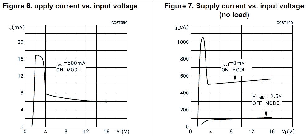

Ich hatte kurz darüber nachgedacht und nur eigentlich das wieder
verworfen, weil LDOs ja ineffizienter sind, was aber hier nichts macht.
Wichtig wäre nur, dass er möglichst alles durchlässt, wenn die 2,8V noch
nicht erreicht sind.
>limitieren.
Meinst du, dass ich den LDO dann als Current Regulator konfigurieren
sollte oder meinst du, dass das enstsprechende Produkt das schon macht.
Wenn ich einen LDO aussuche, der "nur" 200mA kann aber unter 2,8V bin,
lässt er dann mehr als 200mA durch? Wenn ja und das damit gemeint war,
wird er davon nicht kaputt, wenn er nur für 200mA ausgelegt ist?
Nein er überlädt und geht im Zweifel kaputt.
Ausserdem ist nicht klar wie sich der LDO Regler verhält wenn er zu
wenig Eingangsspannung bekommt. Da muss sichergestellt sein, dass er
nicht das Spinnen anfängt.
LDOs sind eher schwingungsanfällig. Den im Datenblatt ggf. angegebenen
100n oder ähnlich am Ein und/oder Ausgang sollte man auch im
Freiverdrahtungsfall gönnen.
von Stephan P. (stevep)
Aber man könnte den LDO als Current Regulator konfigurieren und den über
meinen Mechanismus (Zener oder Komparator) aktivieren? Also zwei Wege
parallel (direkte Verbindung zum Akku und über Current Regulator) und
den Weg über den direkten Weg sperren, sobald ich über 2,8V bin. Da der
Strom eh immer den Weg des geringsten Widerstandes geht, müsste dies den
LDO außer Kraft setzen, solange die direkte Strecke offen ist. Ist meine
Annahme richtigt?

Du verstehst auch NiMH Akkus nicht.
Den Ladezustand eines NiMH-Akku erkennt man nicht an der Spannung.
PUNKT.
Ein NiMH-Akku hat 1.23V, chemisch bedingt, unabhängig vom Ladezustand.
Diese 1.23V sinken, wenn er belastet wird, und steigen, wenn Strom ihn
ihn hinein fliesst, abhängig vom Innenwiderstand des Akkus.
Ist der Akku schon fast ganz leer, steigt der Innenwiderstand so, daß
schon die Belastung durch die geringe Selbstentladung die Akkuspannung
reduziert.
Wird der Akku geladen, steigt in dem Moment in dem er gast die
Akkuspannung durch den Ladestrom, weil die Oberfläche durch Gasblasen
weitgehend isoliert ist, also der Innenwiderstand auch steigt.
Nimmt man die Belastung vom teilweise entladenen Akku weg, steigt die
Spannung wieder innerhalb von Tagen auf 1.2V, obwohl der Akku eher leer
ist. Nimmt man den Ladestrom von einem etwas geladenen weg, sinkt die
Spannung am Akku innerhalb von Tagen wieder auf 1.2V, obwohl der Akku
eher voll ist.
Einen NiMH Akku an 1.35V zu legen, überlädt ihn dauerhaft, und überladen
heisst, der Elektrolyt wird gespalten, verlässt den Akku und der Akku
geht kaputt.
Wenn überhaupt müsste deine Schaltung ab 1.23V (leicht
temperaturabhängig) den Ladestrom auf den zulässigen Dauerladestrom
(meist C/25 oder C/50tel) reduzieren, aber auch bei zulässigem
Dauerladestrom hält so ein Akku nur ein paar Jahre. Und die 1.2V werden
erreicht, so bald der Akku nicht mehr ganz leer ist.
Deine Schaltung ist Scheisse. (Wird übrigens in manchen Akkurasieren so
gemacht, die ihre Akkus grillen, und in den bekannten Solarlichtern, die
nach 1 Jahr kaputt sind).
Wer NiMH-Akkus kennt, nimmt LiIon, denn es gibt bei Solarversorgung
(zufällig schwankende Eingangsleistung) keine elektronische Möglichkeit,
einen vollen Akku zu erkennen, -DeltaU funktioniert nicht.

von MaWin (Gast)
Matz K. schrieb:
> Beim Stöbern in diversen Datenblätter findet man zu diesem Verhalten des
> Eigenstromverbrauches gar nichts - wie fast zu erwarten war.
http://www.st.com/st-web-ui/static/active/en/resource/technical/document/datasheet/CD00000546.pdf
von Matz K. (xt-matz)
Hallo MaWin,
Super. Wieder was gelernt.
Allerdings finde ich bei 0,5A Laststrom den Querstrom mit 17mA nicht
sehr dramatisch hoch wie befürchtet. Bei 0 Laststrom sind es noch ca. 1
mA.
Aber du hast natürlich Recht: wenns anders geht muss man das auch nicht
verschenken.
Ich war zugegeben zunächst schockiert, als Du schriebst:
MaWin schrieb:
> ...Leerlaufstromaufnahme ...steigt gigantisch an,
> ...locker über 10% des Maximalstroms des Reglers.
Das ist ja dann beim zitierten LFXX (mit Maximalstrom 1A) zum Glück
nicht der Fall.
Matz

schätze auch sehr das Bestreben nur richtige Informationen zu verbreiten
und Pfusch-Lösungen nicht durch gutes Zureden zu unterstützen. Wenn ich
ein elektronisches Gerät kaufe erwarte ich natürlich, dass es
einwandfrei entworfen und gebaut ist. Aber ich möchte hier 8
Funk-Stationen für meinen eigenen Garten bauen und möchte diese nicht
verkaufen. Somit betrüge ich damit auch niemanden, wenn ich eine
Schaltung betreibe bei der ich weiß, das ich die Akkus womöglich alle
2-4 Jahre tauschen muss. Das ist, wie wenn ich mir mein Bad selbst
verfliese: Da akzeptiere ich die eine oder andere Ungenauigkeit, die ich
bei einem Fliesenleger nicht durchgehen lassen würde. Und warum
akzeptiere ich es? Weil ich was davon habe: Geld gespart. Und im Fall
meiner Schaltung auch Aufwand.
Hier schrecke ich vor
- der notwendigen Beschaltung zurück. Hier gibt es zwar solche fertigen
billig-Dinger
(http://www.dx.com/p/diy-pvc-lithium-battery-power-bank-module-deep-blue-368084#.VZb04oeImiU)
aber ich weiß nicht, wie die mit einer Solar-Zelle tun, was vermutlich
eh gehen wird, aber diese Dinger sind nicht darauf ausgelegt neben dem
Laden auch die Last daran hängen zu haben. Ich kann mir vorstellen, dass
ich hier nicht so wie beim NiMh einfach die Last zusätzlich zur Batterie
daran hängen kann. Aber: Hier habe echt null Ahnung. Da müsste ich erst
beginnen mich mit dem Thema "Laden von LiIon" zu beschäftigen.
- den Kosten zurück: Eigentlich dachte ich, dass die NiMh die billigste
Lösung wäre. Wenn ich wieder DX strapaziere, dann habe ich die gleiche
Kapazität um den gleichen Preis:
http://www.dx.com/p/superfire-3-7v-2000mah-rechargeable-li-ion-18650-battery-yellow-black-320186#.VZb2n4eImiU.
An sich nicht schlecht.
- den Schauergeschichten zurück: Ich habe schon öfters gelesen, dass man
von LiIo oder LiPoly die Finger lassen sollte, wenn man nicht weiß was
man tut, da die Dinger sonst explodieren können. Meine Funker werden
(zumindest im Sommer) in der prallen Sonne stehen - nicht gerade gute
Umweltbedingungen. Diese Dinge haben mir Anlass zur Sorge gegeben.
>...und wer kein HighTec-Li will, nimmt Blei.
Hier bin ich echt mit den Kosten deutlich über NiMh. Davon abgesehen
glaube ich, dass die Dinger auch nach 3 Jahren ihre Ladezyklen hinter
sich gebracht haben.
Also, ich früh mich über eine konstruktive, lehrreiche Diskussion ;-)
