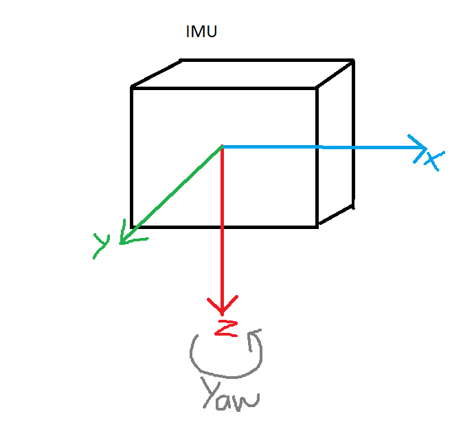

von Tobi C. (tobicon)
Zur Verdeutlichung ein kleines Bild. Der Sensor ist so wie auf dem Bild
angeordnet, entscheident is der Yaw Winkel...Drehe ich den Sensor um die
Z-Achse(Yaw), ändern sich die Magnetwerte von X und Y... kann ich daraus
die Orientierung bestimmen?
Es ist vielleicht anzumerken dass der Sensor normal auf der großen Seite
liegt, jedoch is es für die Anbringung am Körper sinnvoller ihn um 90°
zu kippen

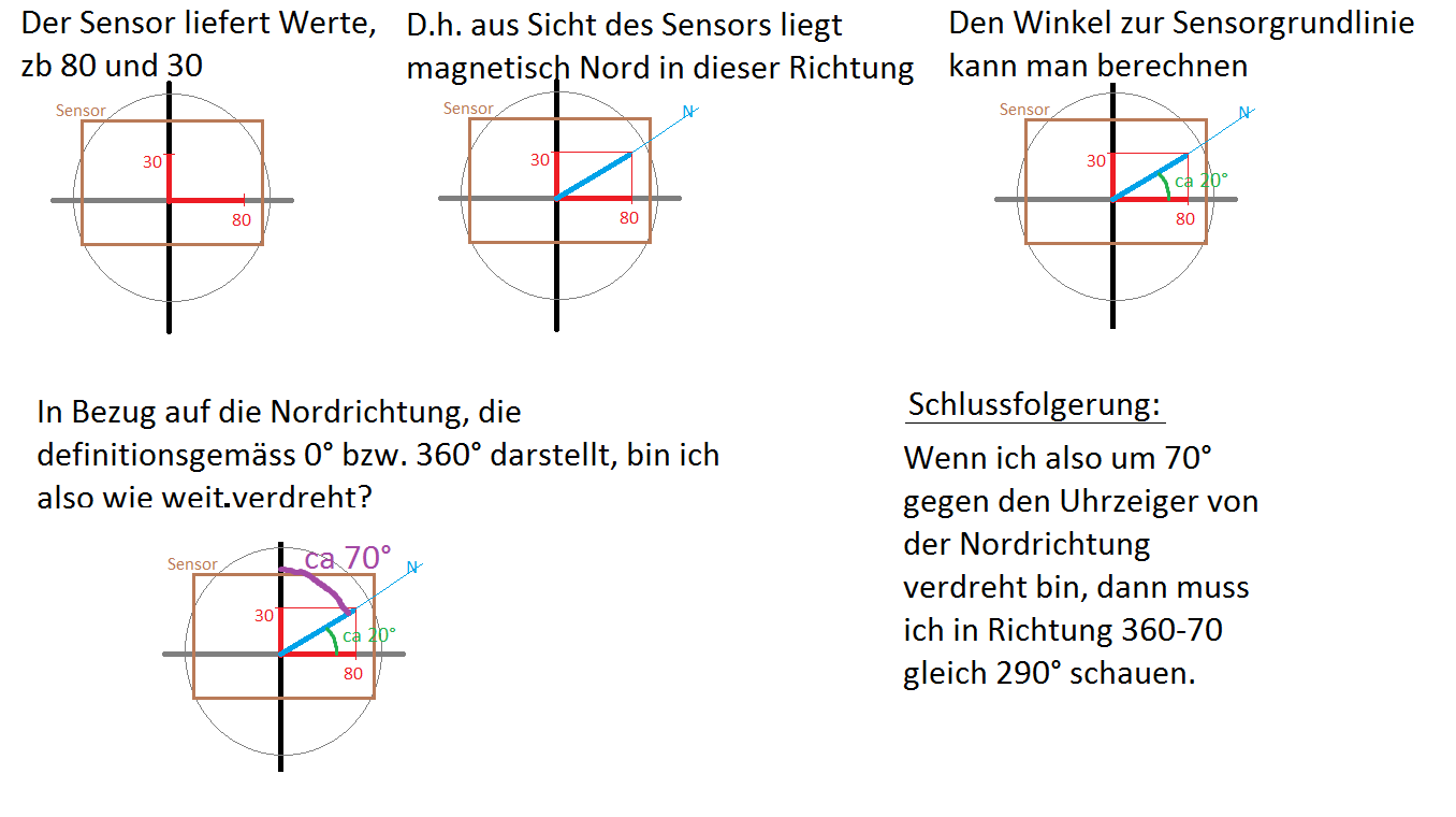

Suchst Du den "Arkustangens"?

von Torsten C. (torsten_c) Benutzerseite
Tobi C. schrieb:
> kann ich damit Berechnen in
> welche Himmelsrichtung der Sensor liegt?
Genau. Entweder musst Du mit "if / else" noch die Vorzeichen auswerten
oder Du benutzt "atan2()":
http://www.cplusplus.com/reference/cmath/atan2/

von micha (Gast)
und dabei beachten, dass das mathematische Koordinatensystem und das
"geographische" nicht übereinstimmen. Am einfachsten vertauscht man IMHO
die X und Y Koordinaten im atan2 ;-)

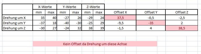

von Timmo H. (masterfx)
Tobi C. schrieb:
> Das heißt:
> 1. Ich richte den Sensor nach Norden aus und Messe die Werte?
> Diese werden dann als Offset angenommen
Nein, du musst für jede Achse den Min und Max wert bestimmen. Also
Messung starten und den Sensor in alle erdenklichen Richtungen 360°
drehen. Die Min und Max werte addierst du und das teilst du durch 2.
Also
X_mag_offset = (X_mag_min + X_mag_max)/2
Eine Frage wäre da allerdings noch:
Ich habe jetzt mal die Offsetmessung für jede Achse durchgeführt...
Jetzt erhalte ich aber pro Achse 2 Offset Werte, müssen die noch
miteinader verrechnet werden oder tausch ich die einfach je nach
Orientierung aus?
Die Messung habe ich auch mal angehängt...
Ich denke die Ungenauigkeiten bei der Werte der Drehachse kommen von den
Sensorungenauigkeiten und von meiner Bewegung?
von Karl H. (kbuchegg)
Ich würd den jeweils betragsmässig grösseren nehmen.
Was du hier siehst, dass ist das das Erdmagnetfeld nicht parallel zu
deinem Sensor (und wenn der am Tisch liegt damit nicht horizontal)
verläuft, sondern geneigt ist.
Idealerweise würdest du eine schiefe Ebene so anpassen, dass sich der
Wert in der Achse, um die du drehst, nicht ändert. Diese schiefe Ebene
liegt dann in der Ebene der Magnetfeldlinien an deinem Ort.
Aber: so genau braucht das für einen Wald und Wiesen Kompass dann auch
wieder nicht sein. Denn in der Praxis hast du sowieso je nach Umgebung
noch Missweisungen. Magnetfelder, hervorgerufen durch Metalle,
Elektromotore, Kabel in der Wand, etc. die sich mit dem Erdmagnetfeld
überlagern. D.h. der Wert, den dein Kompass dann letzten Endes ergibt
ist sowieso fehlerbehaftet.
Ja ich denke das wird von der Genauigkeit genügen... ich habe die
Min/Max Werte mit einer Beispiel GUI für diesen sensor ermittelt da sind
die Werte im Bereich von -40 bis +40 in meinem eigenen Programm nutze
ich die Rohdaten und habe Werte von -1000 bis +1000, da wird wohl noch
irgend eine Umrechnung enthalten sein, die muss ich noch implementieren
und dann kann das ganze mal getestet werden:)
Danke für die Hilfe
Ein paar Gedanken zur Rechnerei.
Und nicht vergessen: In einem Computer kriegst du Winkel aus atan2 in
Radianten raus und nicht in Grad. Generell: Bei Winkelfunktionen werden
Winkel immer in Radianten angegeben.
Danke für die Datei.. ja die Winkel werden mit pi und 180° in grad
umgerechnet... jetzt muss ich mal schauen dass auch wirklich nur winkel
zwischen 0 und 360° rauskommen...
Wenn der Winkel= Arctan(x/y) ist dann müsste im Prinzip wenn die y-Achse
nach Nordne zeigt die Magnetwerte X=0 y=1 sein und Z ist egal weil das
die Drehachse ist...Seh ich das richtig?
Tobi C. schrieb:
Im Prinzip.
Aber: das schöne am atan2 ist, dass du dir darüber keinen Kopf zu machen
brauchst. denn der normiert die Dinge schon so, wie man das braucht. Und
er bestimmt auch den Quadranten, in dem das Ergebnis liegen muss. Man
könnte das alles auch mit sin/cos (bzw. eigentlich asin bzw. acos)
ausrechnen, müsste dann aber selber normieren und auch selber den
Quadranten bestimmen. Dem atan2 wirfst du einfach die Längen der
Katheten im rechtwinkeligen Dreieck rein und den Rest macht er.
