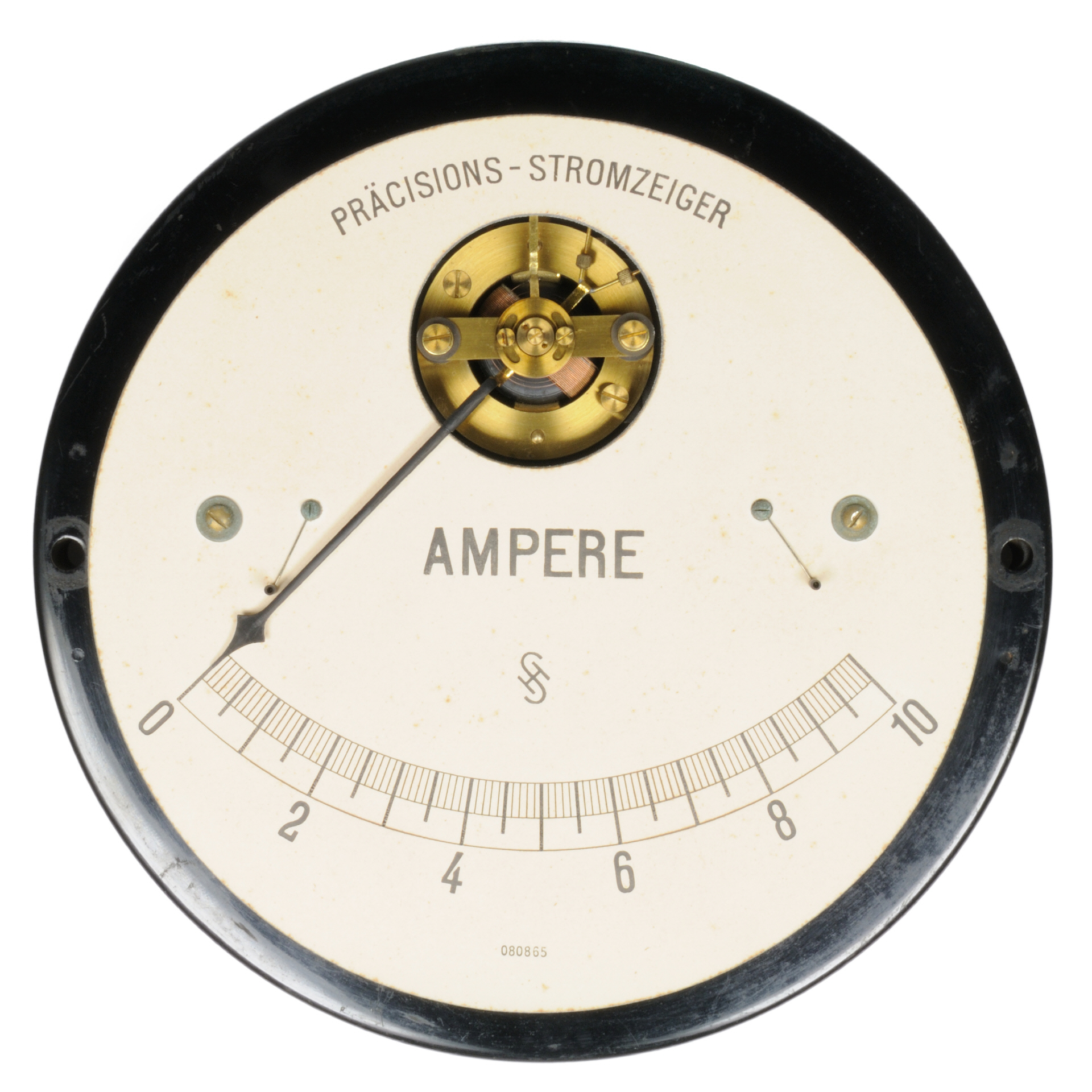

Joachim B. schrieb: > um von da auf den Strom zu kommen muss man schon rechnen. Hmm, ob da wohl auch ein Arduino eingebaut ist? http://www.historische-messtechnik.de/images/00548_d_siemens_amperemeter_innen2.jpg

Harald W. schrieb: > Joachim B. schrieb: > >> um von da auf den Strom zu kommen muss man schon rechnen. > > Hmm, ob da wohl auch ein Arduino eingebaut ist? er hat ja nicht gesagt, dass man unbedingt einen Arduino zum rechnen braucht. > http://www.historische-messtechnik.de/images/00548_d_siemens_amperemeter_innen2.jpg klasse Beispiel für einen Analogrechner.
