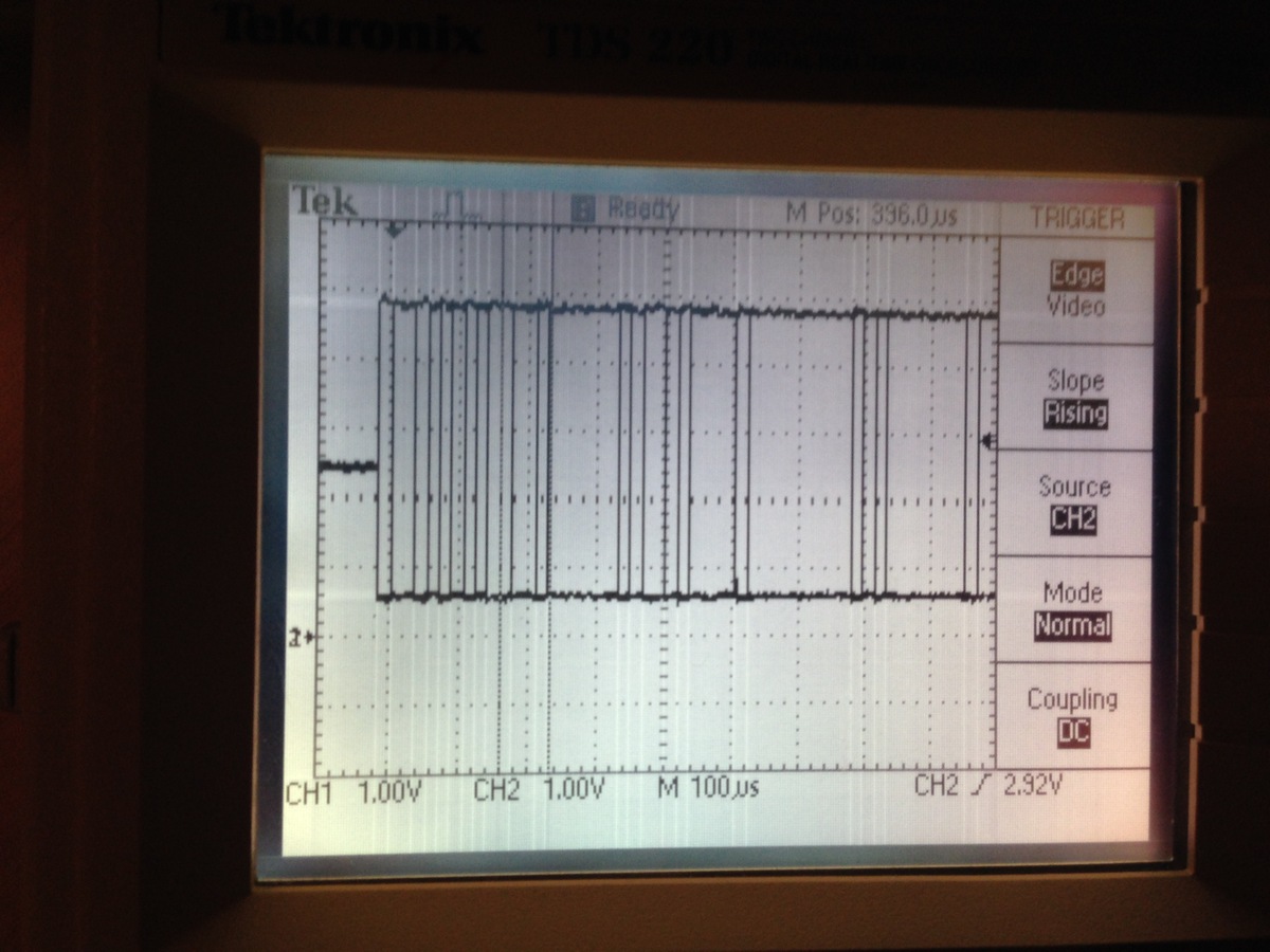

gleicher GND. SN75176 ist auch gegroundet.
Serial läuft auf Raspi und auf Teensy mit 57600 bps.
Ein Ticket (10 Byte) vom Raspi kann ich erfolgreich dem Teensy schicken.
Siehe Bild IMG_0138.JPG. Die Differentialspannung ist prima, die
Frequenz ist innerhalb 2%.

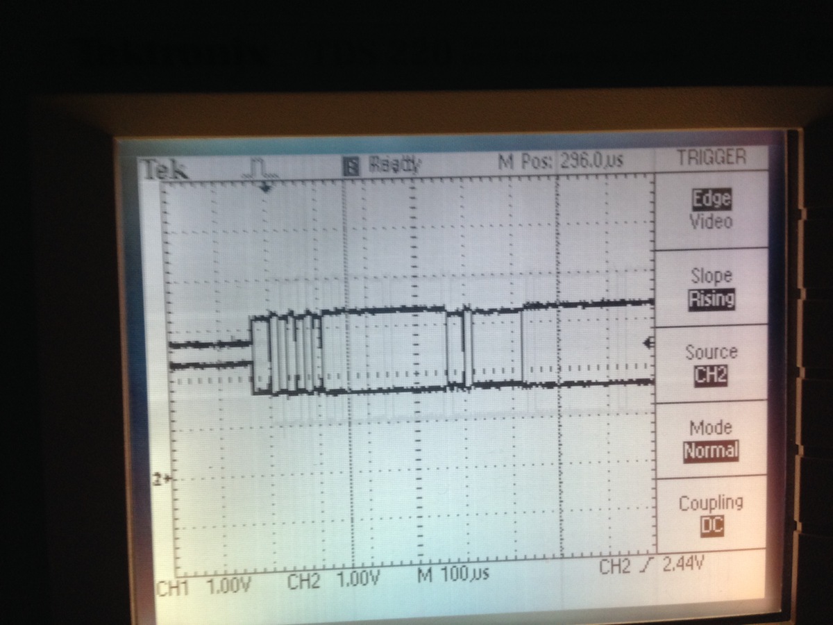

Wenn ich nun vom Teensy über SN75176 schicke, sinkt die
Differentialspannung auf ca 1.2 V. Dies scheint für den MAX RS485 auf
dem RaspiComm zu wenig zu sein und "sieht" nichts logisches". siehe
Hinweis: Gemessen wurde A und B gegen GND vom SN75176, der GND ist der
gleiche für alle gelisteten Bauteile.
Ist zwar wenig, reicht aber für RS485. Dort braucht man nur knapp über
+/-200mV.
>A-B- werden auf dem raspicom gegen 5V, resp. GND ohmig gezogen und
>terminiert.
Mit welchem Wert?
>Kann es sein, dass der billige SN75176 mit seinen unitLoads hier die
>Differentialspannung vermiest?
Nein.
>Was könnte ich noch messen?
Kann es sein, dass der empfangende SN75176 beim 2. Versuch noch auf
Senden steht? Dann arbeiten 2 Sender gegeneinander.

von Markus Z. (zelg)
Hallo zusammen
Problem teilweise gelöst.
IMG_0177.JPG zeigt wie der TI SN75176 korrekt auf Senden geschaltet
wird.
IMG_0178.JPG zeigt wie der MAX korrekt die Richtungsumschaltung (DE)
setzt.
Der Bus läuft soweit stabil über 10 cm Testdraht. Mich wundert einfach,
warum das Signal vom MAX geschwächt ist, gegenüber dem TI-Chip.
Annahme:
Der Endwiderstand (auf RaspiComm fest verdrahtet) ist nicht optimal
(aber innerhalb der EIA-485 Spez) für den MAX ausgelegt.
Kann mir jemand das bestätigen?

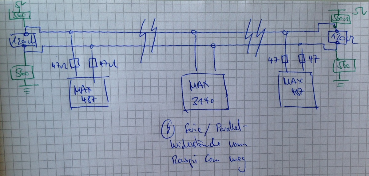

von (prx) A. K. (prx)
Dietrich L. schrieb:
> Das stimmt schon so, was Georg schrieb. Er hätte höchstens noch dazu
> schreiben sollen, dass diese Leitung auch einen 50 Ohm
> Abschlusswiderstand hat. Allerdings sollte das der Normalfall sein. Dann
> halbiert sich die Spannung auch bei 0 Hz.
Der differenzielle Innenwiderstand von RS485 Treibern entspricht nicht
notwendigerweise der Leitungsimpedanz. Eine Halbierung wär eher Zufall.
SN75176B:
High ist 4V bei 20mA, 3V bei 90mA. => R(diff) = 15 Ohm.
Low ist 0,9V bei 20mA, 1,5V bei 80mA. => R(diff) = 10 Ohm.

Was bedeutet das für die Terminierung? Da muss ich wohl den RaspiComm
die Terminierung der BusLeitung weg nehmen und diesen bei den Knoten am
SN vornehmen. Korrekt?
Soll ich den Parallelwiderstand von 120R (R19) auf dem RaspiComm
belassen oder entfernen? Was ist eure Expertise?
von Matz K. (xt-matz)
Auf dem Rapsicom die 120R entfernen (da der Rapsicom in der Mitte der
Leitung hängen soll).
An beiden Enden der Bus-Leitung dann je 100 ... 120R dran.
Und jeden Transceiver - wie das auch schon auf dem Rapsicomm realisiert
ist - mit 2x 47R ... 56R in Serie an den Bus klemmen mit möglichst
kurzer (oder keiner) Stichleitung
Das sollte schon mal ein guter Startingpoint sein für 57kBaud und 50m.
Wenn Du die Werte genauer haben willst, dann musst Du die Leitung
ausmessen (es sei denn Du kennst den Wellenwiderstand).
Hier ein Versuch eure Information wider zu geben. Braucht es die grünen
Widerstände auch? Ich dachte schon.
Die Max links und Max rechts sind die letzten im Bus, in der Leitung
"hängen" dann noch weitere Maxen...
A. K. schrieb:
> Serienterminierung ist nur bei einer unidirektionalen 2-Punkt Verbindung
> brauchbar. Anzapfungen zwischendrin sehen Müll.
Die Serienterminierung ist bei den Empfängern eigentlich keine, denn
diese lauschen in diesem Fall mit ihrem hochohmigen Eingangen auf der
Leitung. Und dann fällt der Serienwiderstand nicht ins Gewicht. Damit
sehen die Empfänger schon scharf.
Aber irgendwo hat A.K. recht, wenn ich noch mal drüber nachdenke (wie
gut dass wir das Forum haben), dann ist der Serienwiderstand einfach nur
unnütz.
Man kann einige funktionierende Sauereien ohne Anpassung und ohne
Terminierung machen, aber das würde in einen anderen Thread passen.
Wie schon Falk B. schrieb:
> 56k7 Baud sind ein Witz
Du wirst auf die Serienwiderstände verzichten können. Nun sind sie halt
mal im Rapsicom drin. Schaden tun sie auch nicht. Der Pegel sollte
ausreichen. Und bei 50m Kabel wird es mit 57kBaud im Zweifel auch ohne
Endwiderstände laufen.
Du siehst also: die Kiste wird laufen. Mach Dir keinen Kopf.
Den Grund für Deine Pegelunterschiede haben wir auch gefunden; das was
Du gemessen hast enspricht also voll den Erwartungen.
-- Während meines Posts gerade reingekommen:
Markus Z. schrieb:
> Braucht es die grünen Widerstände auch?
Nein. Das ist unnötige Belastung. Wenn ordentliche Terminierung, dann
nur 1x mit Wellenwiderstand an jedem Ende. Fertig.
Die 47 Serienwiderstände haben wir ja auch schon wegdiskutiert. Da habe
ich nicht verstanden, warum die Du auf dem Rapsicom nun rausgemacht hast
(steth auf der Skizze) und beiden anderen welche rein machst.
