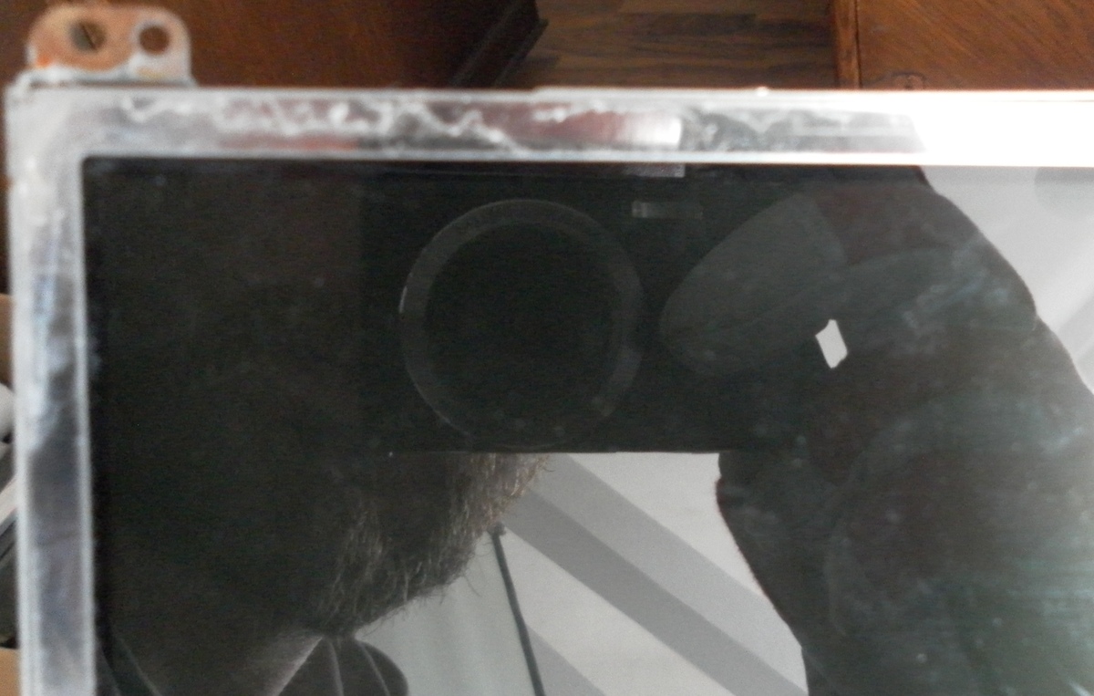

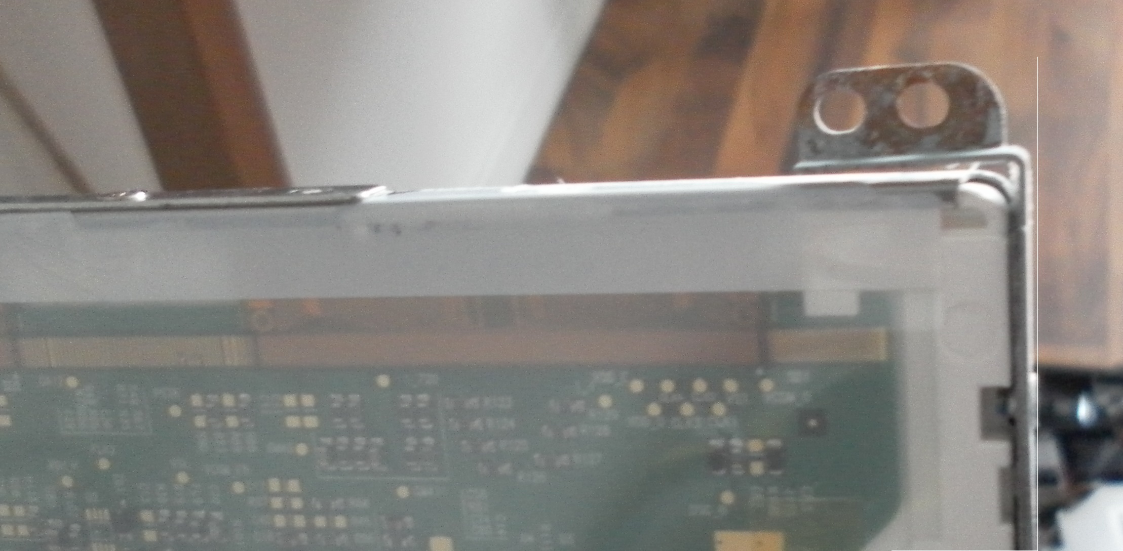

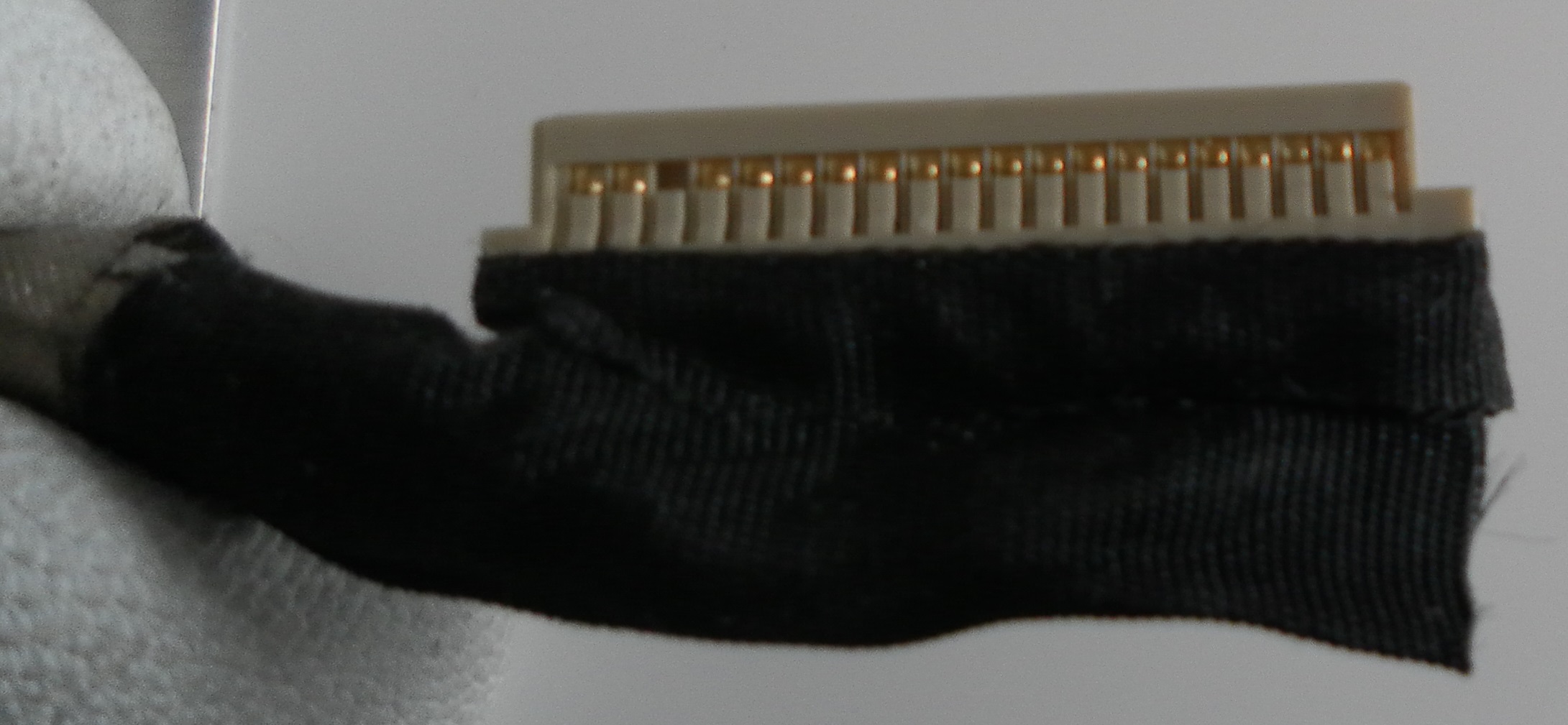

Hallo, ich habe mal die Kabel überprüft und ein Durchgang feststellen können, der nach meinen Test einiger Maßen normal ist. Kabel im nicht spannungsführenden Zustand auf Durchgang mit Multimeter geprüft. Keine Pins die keinen Durchgang haben und keine Mehrfachbelegungen. Ist das ein passender Test? Sollte ich die Kabel auf eine andere Art testen? Die Sichtprüfung hat dann einen fehlenden Pin an der Anschlussbuchse vom Bildschirm zum Mainboard ergeben. Siehe Foto. Ist das dramatisch? Ich denke schon, das dann die Funktionsfähigkeit nicht mehr gegeben ist, oder? An der Ecke der Aufhängung des Displays habe ich einen Rostfleck und Kalkablagerungen gesehen. Das deutet auf einen Kontakt mit Wasser hin. Ist der Umfang der Rostbildung bedenklich? Wird über das Metallgehäuse Masse abgeführt? Siehe Foto. Das Problem ist, das der Laptop, nach Spannungsversorgung startet, den Lüfter anstellt, zumindest bei den ersten Tests, anscheinend habe ich irgendeinen IC oder Sicherung beschädigt, aber kein Lebenszeichen von dem Bildschirm kommt. Der Peeper, gibt keinen Mucks, ich habe die Nullmethode getestet, Arbeitsspeicher raus, und dann die Peeps analysieren. Der Peeper ist anscheinend im Bildschirm, neben der Digicam eingebaut, was erklären könnte warum er nicht peepst. Das Spannungsversorgungsleuchten leuchten kommt (an der LED neben dem Batteriesymbol) und das Mainboard hat im eingeschalteten Zustand Saft. Dafür habe ich die Versorgungsspannung am Mainboard gemessen, die zum Bildschirm führt. Der Lüfter funktioniert, was auf einen arbeitenden Prozessor oder Grafikprozessor schließen lässt. Bin ich da richtig? Ich gehe davon aus, das das Mainboard im großen funktioniert, nur der Bildschirm einen defekt hat. Eventuell habe ich bei einer Spannungsmessung ein wenig am Mainboard zerstört, aber ich denke das lässt sich finden. Wenn der Inverter funktionstüchtig ist, sollte ich eine hohe Wechselspannung an seinem Ausgang messen können, vorausgesetzt er bekommt Spannung. Ich werde eine Sichtprüfung der Kabel vornehmen, und dabei die Bänder um die Kabel abmachen. Thomas, was meinst du mit auf Schluss prüfen?

>Spannungsmessung ein wenig am Mainboard zerstört, aber ich denke das >lässt sich finden. Wenn der Inverter funktionstüchtig ist, sollte ich >eine hohe Wechselspannung an seinem Ausgang messen können, vorausgesetzt >er bekommt Spannung. Ich werde eine Sichtprüfung der Kabel vornehmen, >und dabei die Bänder um die Kabel abmachen. Thomas, was meinst du mit >auf Schluss prüfen? Die Ausgangspannung kommt erst wenn der Laptop den POSt überstanden hat (Enable) Die läßt sich mit einem norm. DVM nicht messen da die Belastung zu groß ist und die Regelung sofort abbricht. Da brauchst du nicht mehr nach Fehlern im Inverter zu suchen. Ein ausgefallener Inverter äußert sich so, dass nur die Beleuchtung fehlt, der Laptop aber ganz normal startet und auch extern ein Bild kommt. Lediglich der Displayinhalt ist nur schemenhaft zu erkennen. Das Ding ist tot das kannst du entsorgen. Dein Wissen reicht bei weitem nicht um weiter Fehler zu suchen oder zu reparieren. Thomas
Hallo, naja ich denke mal es kommt darauf an, was defekt ist. Das alles defekt ist bezweifle ich mal. Wenn ein Baustein defekt ist, wir die Kette nicht mehr funktionieren. Ich will herausbekommen, was diese Kette unterbricht. Die Kabel werde ich testen. das war ein guter Hinweis. Der Inverter funktioniert also wahrscheinlich. Also muss der Fehler vor dem Display liegen. Ich muss doch diese Platine checken können! Der Rost ist ein guter Hinweis das die Platine oben Wasser abbekommen hat. Dann ist sie abgeschmort und verhindert den Stromfluss zum Display. Bei dem Kurzschluss muss irgend eine Sicherung geschmort sein oder irgend ein Bauelement bzw. mehrere. An Hand der Wasserflecken müsste ich wissen welche Bauelemente ich austauschen muss.
Mit auf Schluss prüfen meint Durchgang prüfen. Klar eine andere Ausdrucksweise.
Ich hab es gewusst du bist wie meine Kundschaft nach zig Nachfragen kommt der Hinweis auf einen Wasserschaden am MB. Dann suchst du Fehler am Inverter und vermutet dein Kabel könnte einen Kontakt verloren haben. Das ist planlos. Das Board ist tot und wird nie mehr gehen. Ich hab solche Reparatur versuche jeden Tag auf dem Tisch glaube mir mit jedem Messversuch von dir wird es schlimmer nicht besser. Datenblätter werden die nicht weiterhelfen deine Kenntnisse reichen nicht mal für den Inverter. Falls du doch weitermachen willst Reinige das komplette MB mit Spiritus und einem sehr harten Pinsel. Kontrolliere das unter der Lupe. Wenn du abgefaulte Pins findest tausche die ICs. Wenn Leiterbahnen findest die abgefault sind aufhören. Das P300 ist viel zu alt. Ich würde da keine Stunde investieren. Das bekommst du gebraucht für 150 €. Thomas
Ja, ich will hauptsächlich kennenlernen, wie das System funktioniert. Wenn ich es repariere: dann freu ich mich. Wenn ichs kaputt mache: egal. Ich bin Quereinsteiger aus der Umwelt- und energietechnik, da ham wir sowas, nicht behandelt. Aber ich merke das ich mit jedem Tag mehr Ahnung bekomme. Die Kabel sind teilweise sehr "merkwürdig". Komische Oberfläche. Die Kabel werd ich mal tauschen, das dürfte ja nicht die Welt kosten. Mit Masse meinte ich Ground, aber das wär ja verrückt. Der Wasserschaden ist kaum auf die Platine vorgedrungen, man sieht ihn eigentlich nicht. Nur ein Bauteil sieht merkwürdig aus. Mit den Messungen muss ich vorsichtig sein. Aber das DMM müsste doch nur 20 mA benutzen und 0,2 V etwa. Das dürfte doch keine Schaltung kaputt machen im stromlosen zustand. Naja, ist nur gespiele. Einen Spannungsteiler hinter den Inverter packen?

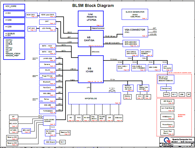

Dein system funktioniert doch garnicht. Solange du vom MB nach dem Einschalten am VGA Anschluss kein Bild bekommst brauchst du dich um Display Kabel und Inverter gar nicht zu kümmern. Deine Analyse der Fehler ist bestenfalls planlos. Das MB muss funktionieren alles andere ist Mumpiz zumal du Fehler in die Schaltung reininterpretierst die keine sind. Das MB muss auch ohne Display am VGA funktionieren. Thomas

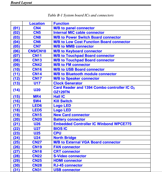

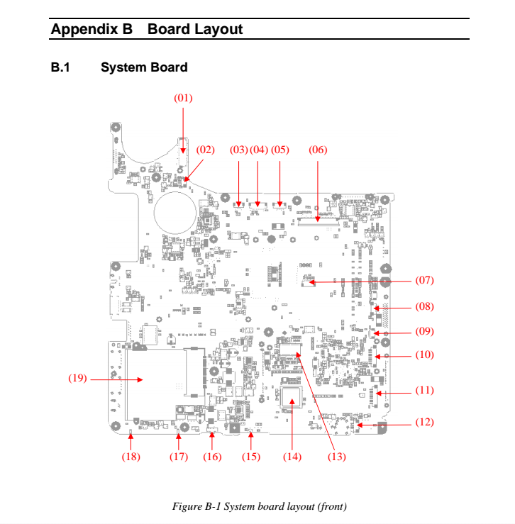

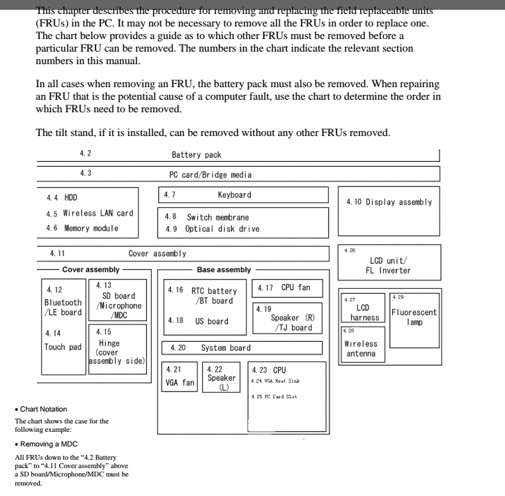

Richtig der VGA Anschluss! Ich hab mal die schematic gefunden und ein manual.
