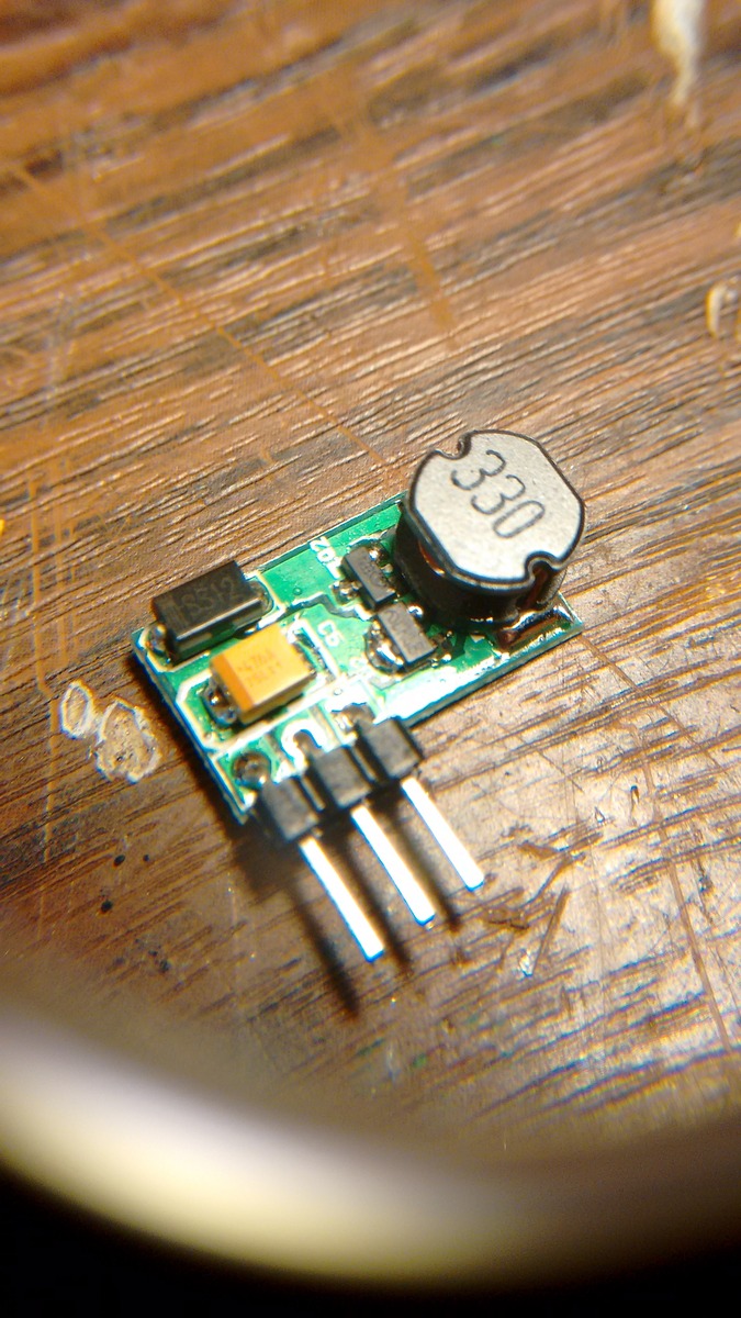

Hallo, ich habe mir vor längerem so ein Step-Up Module in der Bucht besorgt: http://www.ebay.com/itm/DC-1-5-5V-to-5V-1A-Step-Up-Converter-Increase-Voltage-RF-Module-Arduino-AVR-PIC-/281072591174?pt=LH_DefaultDomain_0&hash=item41713b6146 Jedoch würd ich die Ausgangsspannung von 5v gerne auf 3.3v reduzieren. Mir fehlt aber jede Kenntnis, um welchen Chip es sich handelt... Ich schätze ein NCP1402, da der gleich beschaltet wird, wie der Chip oben im Link..(http://circuits.datasheetdir.com/48/NCP1402-circuits.jpg) Reicht es dann, wenn ich den Kondensator wechsle? Gruß joshua

Indem du den NCP1402SN50 durch einen NCP1402SN33 und ggf. Spule und Kondensator passend ersetzt. Oder indem du ein für 3,3V dimensioniertes Modul besorgst.

Josh P. schrieb: > Vielleicht, ist hier was unklar: > Es ist ein STEP-UP Konverter von min. 0.8v zu 5v > Ich möchte aber keine 5v ausgangsspannung, sondern 3.3v OK, der hat offensichtlich kein Feedback FB oder ADJ. Pin und keine Teiler die man anpassen kann. von daher Chipwechsel
Hallo, also ist die Idee Kondenstor tauschen nicht möglich. Vielen Dank prx Gruß Joshua
Joachim B. schrieb: > OK, der hat offensichtlich kein Feedback FB oder ADJ. Pin Doch, nur heisst der hier OUT. Aber bei Festspannungsreglern kriegt man damit die Spannung ohne grösseren Aufwand nur nach oben korrigiert, nicht nach unten.
A. K. schrieb: > Joachim B. schrieb: >> OK, der hat offensichtlich kein Feedback FB oder ADJ. Pin > > Doch, nur heisst der hier OUT. manno, das out zu FB ADJ. intern verdrahtet ist ist doch logisch...... (dat dingens ist ein Regler also muss es eine Regelstrecke sprich Rückkopplung geben) meinst dein Post löst das Problem?

A. K. schrieb: > Doch, nur heisst der hier OUT. Aber bei Festspannungsreglern kriegt man > damit die Spannung ohne grösseren Aufwand nur nach oben korrigiert, > nicht nach unten. Festspannungsregler?! Im Datenblatt steht, dass ich die die Ausgangsspannung anpassen kann, oder vergaloppier ich mich gerade? Gruß
Joachim B. schrieb: > meinst dein Post löst das Problem? Nein, aber das schrieb ich auch selbst. Zumal hier noch hinzu kommt, dass der Regler sich wohl aus diesem Pin selbst versorgt, und die Widerstandsvariante für grössere Spannung deshalb scheitert.
Josh P. schrieb: > steht, dass ich die die Ausgangsspannung anpassen kann Wo genau steht das? Du kannst die Spannung durch Auswahl den richtigen Typs wählen.
A. K. schrieb: > Josh P. schrieb: >> steht, dass ich die die Ausgangsspannung anpassen kann > > Wo genau steht das? Du kannst die Spannung durch Auswahl den richtigen > Typs wählen. Entschuldigung, entschuldigung, ich habe mich verlesen, du hast 100% Recht, es ist ein Festspannungsregler, habe den Satze im DB überlesen. Gruß Joshua
Ich glaube nicht, dass das NCP1402 sind. https://www.mikrocontroller.net/attachment/235979/2014-11-08-NCP1402-with-1N4148.jpg Die sind anders beschriftet als auf den beiden unterschiedlichen Fotos auf eBay. Welche Umsetzung des Boards hast du denn überhaupt? Auf dem ersten Bild ist der eine IC auf Vollkurzschluss gelötet? Mit dem NC-Pin könnte man das machen, dann wäre da Pinout zumindest gleich.
Bearbeitet durch User
Hi, bei mir ist der auch so gelötet, aber das Ding funktioniert. Das Bild, durch eine Lupe ist anbei. Gruß Joshua
