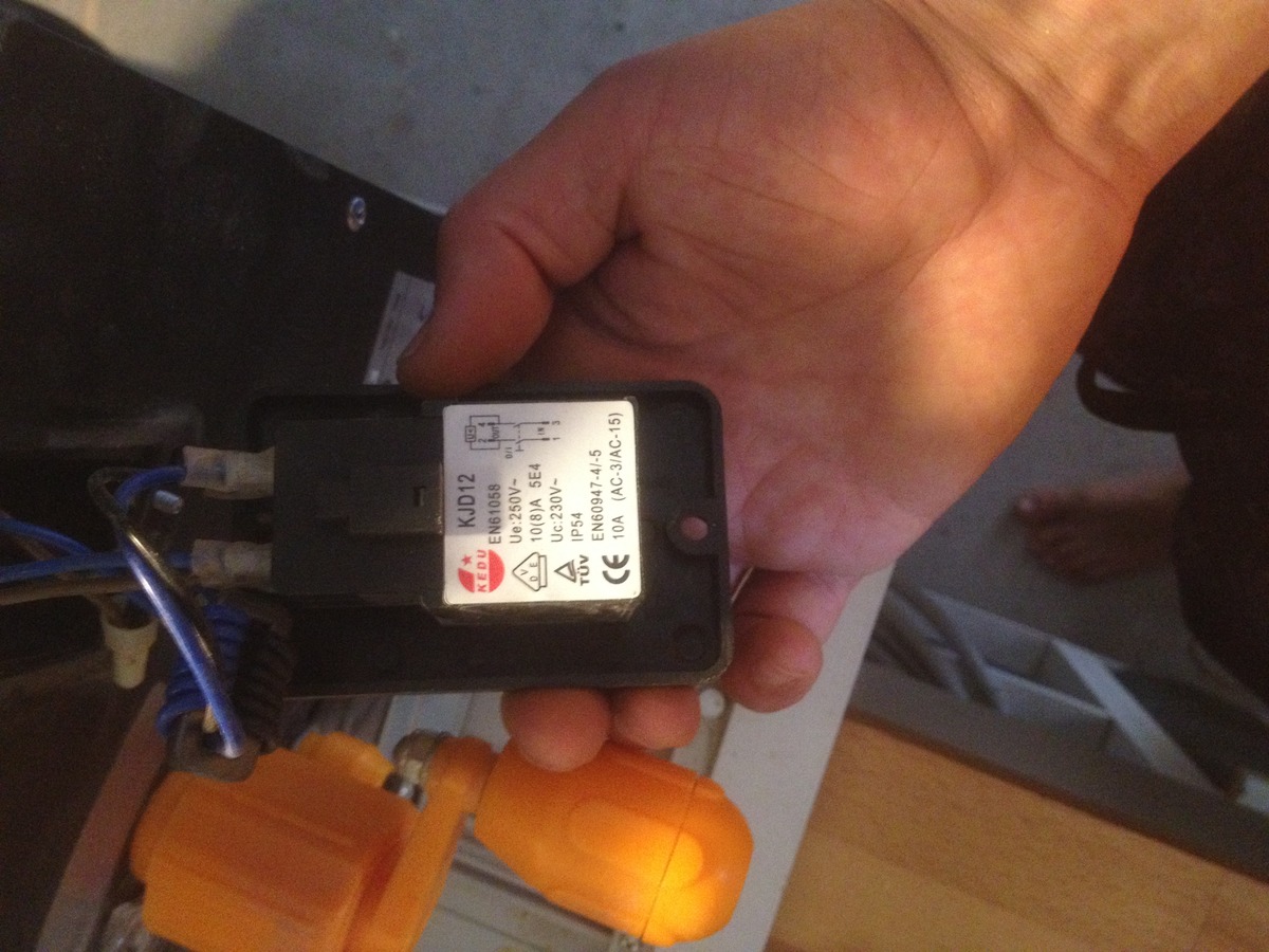

Habe ein Problem mit meiner Tischkreissäge.
Sie geht nicht mehr an, der Schalter brummt etwas und wenn er das
Relais? berührt verschwindet das Brummen. Erst wenn man den Ausschalter
betätigt kann man diesen Vorgang wiederholen.
Ist der Kondensator kaputt ? Wie messe ich das?
Vielen Dank im Voraus.

Martin B. schrieb:
Man arbeitet nicht Barfuß an einer Tischkreissäge.

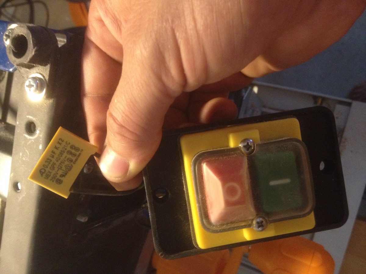

Dem Kondensator im Bild geht es blendend. Und selbst wenn er defekt
wäre, so würde dies das Anlaufen der Säge nicht verhindern.

Oh, dieser Schalter kommt mir bekannt vor.
Schon mal die "große" Suchfunktion des Forums bemüht?
http://www.mikrocontroller.net/search
Siehe da:
Beitrag "Motor surrt nur mehr"
Weil es ein Entstörkondensator ist.

von Martin Breuer (Gast)
Vielen Dank für die schnellen Antworten,
Der Schalter an sich brummt, ist schwer zu beschreiben, als würde man
die Spannung spüren. Fällt einem auch nur auch wenn man ihn sehr langsam
betätigt.
sobald er die Schaltschwelle erreicht ist hört es auf.
Arbeiten ist ja nicht, da die Säge nicht läuft ;)
Der andere Beitrag ist zwar interessant, aber ich erkenne nicht wie er
mir weiter helfen soll.
Das brummen hat sein Richtigkeit, denn das soll verhindern, dass
die Säge nach Netzausfall von alleine und unbewacht wieder anläuft.
Eine Schutzvorrichtung halt, die vorgeschrieben ist.
Ist quasi wie ein Relais mit Selbsthaltekontakt. Bei Stromausfall
macht es die Säge stromlos, die dann nur noch von Hand wieder gestartet
werden kann. Es kann auch sein, dass einer der Kontakte des Schalters
defekt ist. Manchmal kann man den Schalter zerlegen, manchmal nicht
(wenn man weiß was man da tut). Evtl. kann man zu Prüfzwecken den
Schalter auch überbrücken, aber das sollte ein Fachmann machen.
Man kann auch mit einem geeigneten Messgerät die Spannung vor und
hinter dem Schalter messen können. Das kann einem das Zerlegen
des Schalters ersparen.
Der Kleine da?  Ne, sicher nicht, der ist nur zum Entstören,
damit es im Radio nicht knackt beim Schalten.
Bewegt sich im ausgeschalteten Zustand das Sägeblatt leicht?
Wenn nicht, blockiert da was. Entweder Späneklumpen, oder ein
Holzstück im Sägeblattkasten, oder ein Kugellager ist fertig
und sitzt fest. Um ein Kugellager zu wechseln braucht man einen
Lagerabzieher. Ohne ist das Aussichtslos.
Was auch noch sein kann: Der Betriebskondenstor (meist so eine
Alu-Büchse wo ein paar Kabel angeschlossen sind. Wenn man die
leicht laufende Säge mit einem Holzstück vorsichtig in Bewegung
bekommt und dann die Säge anschaltet und die weiter läuft ist
sehr wahrscheinlich der Kondensator hin und hat seinen Wert verloren.
Auch kann die Wicklung einen weg haben, aber dann müsste man das auch
riechen. Möglich ist eine Stromkreisunterbrechung oder ein Kurzschluss.

Der Entstörkondensator soll die Schaltstörungen des Relaiskontaktes im
Schalter dämpfen und hat Nichts mit dem Motor selbst zu tun.
