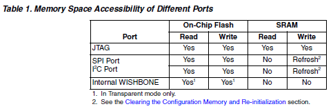

Hallo Thomas, für Dich dürfte der "MachXO2 Programming and Configuration Usage Guide" interessant sein. Laut Anhang kommst Du auch über den internen Wishbone an den Flashspeicher. Ab Seite 27 (WISHBONE Configuration Mode) in besagtem Guide ist das näher erläutert:
1 | The MachXO2 can access the Configuration Flash, User Flash Memory, |
2 | and the Feature Row from an internal WISHBONE bus. |

Der TO hat aber ein XP2 und der hat leider keinen internen Wishbone für Hardwarekomponenten. Ob man trotzdem intern über eine Hardwarekomponente an den Konfig-Flash kommt, kann ich so aus dem Stehgreif nicht sagen. Möglich ist jedenfalls das interne Lesen und Schreiben des Serial TAG Memorys per SPI. Die Lösung mit den extern geloopten SPI-Leitungen finde ich sehr gut. Wenn man Multiboot bzw. ein "golden image" verwenden möchte, dann ist beim XP2 zu beachten, dass dies nur in Kombination von internem und externem Flash funktioniert. Mit einem einzigen Flash ist das im Gegensatz zu anderen FPGAs nicht möglich.
