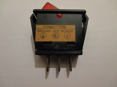

ich baue mir momentan eine mobile Musikbox für Festivals. Nun hab ich
mir einen beleuchteten Wippschalter (WIPPE 1830.3112) bei Reichelt
gekauft damit ich alle Verbraucher bequem vom Strom nehmen kann ohne
jedesmal die Polklemmen abfummeln zu müssen. Ein Bild habe ich
angehängt.
Leider bin ich ein absoluter Neuling auf dem Gebiet und hab keine Ahnung
wie ich den Schalter richtig anschließen soll. Ich möchte das er dann
leuchtet wenn der Schalter eingeschaltet ist, also die Verbraucher Strom
bekommen.
Laut abgedruckter Schaltung hab ich jetzt das Pluskabel von der
Autobatterie an 1 und die Verbraucher an 1a geklemmt. Das Schalten
funktioniert auch soweit, nur Leutet das Lämpchen nicht. Was kommt also
an 1b? Will das Teil nicht grillen, daher frage ich mal lieber...
Vielen Dank für eure Hilfe!
Gruß,
booya

von Frank Norbert Stein *. (franknstein)
Plus Autobatterie an 1a, Verbraucher (+) an 1, 1b an Masse (-).
Tschüss
Frank
P.s. Sehe gerade, der Schalter ist für Netzspannung gedacht. Vermutlich
ist deshalb eine Glimmlampe mit Vorwiderstand eingebaut. Dann wird gar
nichts leuchten.

von Dieter W. (dds5)
Da käme z.B. ein solcher Schalter aus der Automobilelektrik in Frage.
Leider steht außer Hella und Made in England (auf der Rückseite) nichts
drauf.
Die eingebaute Glühlampe braucht bei 12V ca. 50mA aber inzwischen gibt
es die Schalter ganz sicher auch mit LED.
    Anschluss:  6,3 mm Steckkontakt
    Belastungsgrenze:  250 V / 20(4) A
1.Ob allerdings diese Kontakte ewig halt hängt vom Strom ab.
2.Glimmlampen leuchten erst ab ca. 100V

Ok, dann brauche ich mich auch nicht wundern warum nichts leuchtet,
danke für eure Hilfe! Werde mir dann einen anderen Schalter besorgen :)

von Dietrich L. (dietrichl)
Oder Du versuchst ihn zu öffnen (keine Ahnung, ob das geht) und baust
eine LED ein.
von Bastler (Gast)
Da das Kind bereits in den Brunnen gefallen ist – sprich der falsche
Schalter gekauft worden ist – würde ich aus der Situation noch das Beste
machen:
Einfach den vorhandenen Wippschalter verwenden und zusätzlich daneben
eine Kontroll-LED einbauen, die den Einschaltzustand signalisiert. Wenn
es optisch zusätzlich etwa hermachen sollte, dann kann man noch eine
weitere (andersfarbige) LED einbauen, die anzeigt, dass auch die
Versorgungsspannung von der Batterie her anliegt.
