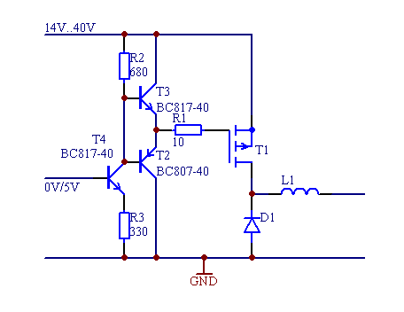

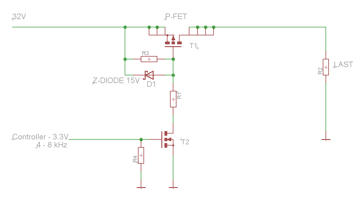

Hallo zusammen, ich denke ich steh auf dem Schlauch und sehe eine einfach Lösung nicht, für ein einfaches Problem: Ich möchte mit einem µController eine PWM erzeugen mit einem HighSide Schalter. 32V/6A.Dazu der P-Mosfet. Allerdings habe ich in der ersten Schaltung die Überschreitung der GS Spannung von 20V. In der 2. Schaltung fehlt mir einfach die Schaltgeschwindigkeit- die Flanken sind ne Katastrophe, ich erreiche meine Frequenz nicht. Die muss aber sein damit die Entstörung nicht zuviel Platz braucht. Man könnte jetzt die Widerstände unendlich klein machen- die werden dann aber heiß und verbraten nen Haufen Strom. Seit 2 Tagen suche ich nach einer Lösung, diese Ansätze wurden bereits ausgelotet/verworfen: a) HighSide Treiber für N-Kanal oder P-Kanal High Side Schaltung: Geht nicht weil die alle noch 10-15V Treiberspannungbrauchen- die hab ich nicht und will ich auch nicht erzeugen müssen b) HighSide SipMos Schalter (Infineon oder ähnlich): Die schaffen alle die Frequenz nicht. Nun was tun: Ich hoffe der Eine oder Andere kann mir weiterhelfen!
Z-Diode ist schon nicht schlecht hat aber große Kapazität -> normale 1N4148 in Serie schalten. danach noch ein Pärchen 2N2222A/2N2907(A) als Emitterfolger um das Gate schnell aufzuladen. Falls es dann zu schnell ist (und der Fernseher flackert) noch einen 100 Ohm Widerstand in Reihe zum Gate. Gruß Anja
Hallo, ich habe jetzt noch das hier gefunden: Hier verstehe ich allerdings nicht wie verhindert wird dass das Gate/Source nicht mehr als 20V bekommt...
Durch die 5V vom Controller hat R3 maximal 4.3V bzw ca 13mA Strom 13mA Strom x 680R = ca 10V. Bleiben ca 9V am Gate. Gruß Anja
Ich glaube ich muss meine Transistoren Kenntnisse wieder mal auffrischen... die letzten 10 Jahre nur MosFet... Danke Anja!

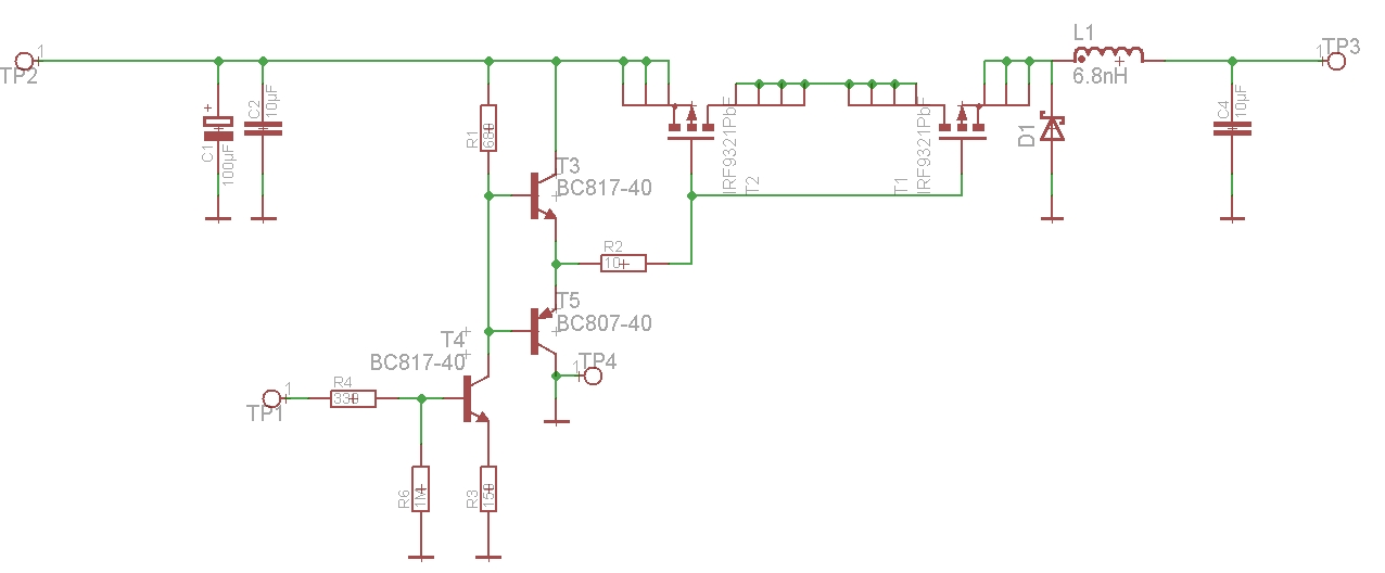

Hallo Zusammen, die Schaltung arbeitet, leider habe ich einen Schwinger am Ausgang und auf der Ansteuerung und ich kriege das nicht weg. Das kommt wohl von der Spule am Augang- die brauche ich aber damit das Signal glatt wird. Die MosFet werden sehr heiß ab 0,5A Strom. Die Ansteuerfrequenz ist 8kHz. Hab ich irgendwas vergessen? Wenn ich direkt am Mosfet Ausgang einen 100µF Elko rein mache ist das weg, aber dann wird dieser Elko sehr warm
Was soll T1 da? Was für eine Spule ist das? Was für eine Diode ist das?
Richi schrieb: > leider habe ich einen Schwinger am Ausgang Liegt meiner Meinung nach an den 2 antiseriellen MOSFETs.
Anja schrieb: > Durch die 5V vom Controller hat R3 maximal 4.3V bzw ca 13mA Strom > 13mA Strom x 680R = ca 10V. Bleiben ca 9V am Gate. > > Gruß Anja Warum ist den der Strom durch R3 gleich der Strom durch R2?
Die MoSfets müssen so sein, weil ich am Eingang Spannungsfrei sein muss wenn die Schaltung aus ist (Stromverbruach, das ganze hängt an einem Akku) Die Rechnung von Anja stimmt- nachweislich exakt so in der Schaltung. Den Gate Schwinger konte ich jetzt etwas reduzieren indem ich die 10 Ohm raus habe und 0 Ohm rein. Der Schwinger am Ausgang wird halt von der Spule kommen, die beim plötzlichen Abschalten der MosFets voll Strom zieht. Aber was dagegen tun? Die Spule ist ein 8A Spule, Diode S1J (ähnlich 1N4007)
Richi schrieb: > Die Spule ist ein 8A Spule, Diode S1J (ähnlich 1N4007) Bischen schneller ist sie mit 1.5us als eine 1N4005 mit 30us schon, aber auch schnell genug für deine angeblich hohe Schaltgeschwindigkeit ?
Richi schrieb: > Die MoSfets müssen so sein, weil ich am Eingang Spannungsfrei sein > muss > wenn die Schaltung aus ist (Stromverbruach, das ganze hängt an einem > Akku) Geht so aber nicht. T1 ist als Sourcefolger geschaltet. Wenn man MOSFETs antiseriell schaltet, dann Source an Source. > Die Spule ist ein 8A Spule, Mit 6,8nH? > Diode S1J (ähnlich 1N4007) Viel zu lahm.
Hallo, Danke für die Hilfe: Wg. den beiden MosFets: was macht das für einen Unterschied? Ich wills nur verstehen. Diode- o.k. zu langsam: welche dann? Spule ist 6,8µH nicht nH - sorry. Ich hatte mich bei der Bauteilauswahl an BUCK Convertern orientiert, daher auch die Spule mit 6,8µH

Richi schrieb: > Wg. den beiden MosFets: was macht das für einen Unterschied? Ich wills > nur verstehen. Der Kanal von T1 macht so niemals so weit auf, dass er die Bulkdiode nennenswert überbrückt. > Diode- o.k. zu langsam: welche dann? Schottkydiode > Spule ist 6,8µH nicht nH - sorry. 6,8µH scheint mir viel zu klein. Wie hast du die berechnet?
Anja schrieb: > Durch die 5V vom Controller hat R3 maximal 4.3V bzw ca 13mA Strom > 13mA Strom x 680R = ca 10V. Bleiben ca 9V am Gate. > > Gruß Anja Die ~10V fallen aber an R2 ab, d.h. bei Vdd_max = 40V bleiben immernoch 30V am Gate übrig.
Guest schrieb: > Anja schrieb: >> Durch die 5V vom Controller hat R3 maximal 4.3V bzw ca 13mA Strom >> 13mA Strom x 680R = ca 10V. Bleiben ca 9V am Gate. >> >> Gruß Anja > > Die ~10V fallen aber an R2 ab, d.h. bei Vdd_max = 40V bleiben immernoch > 30V am Gate übrig. Du hast dich mit einen NMOS Transistor vertan..
hinz schrieb: > Geht so aber nicht. T1 ist als Sourcefolger geschaltet. Wenn man MOSFETs > antiseriell schaltet, dann Source an Source. Das macht man, weil man dann mit einem (hochohmigen) Widerstand von den Gates zu den Sourcen die Mosfets sicher abschalten kann. > Der Kanal von T1 macht so niemals so weit auf, dass er die Bulkdiode > nennenswert überbrückt. Es wird natürlich auch mit den beiden zusammengeschalteten Drains tadellos funktionieren, denn die Spannung ist im leitenden Zustand an beiden D und beiden S etwa 30V. Da ist bis runter zur Masse genug Luft, um satt leitend zu werden... Das eigentliche Problem hier ist, dass wieder mal einer "nur einen PWM-Ausgang" machen will, und schwuppdiwupp einen ausgeschlafenen Schaltregler an der Backe hat. Und dort muss man eben erst mal wissen, was alles dazugehört (Eingangselko, Schalter, Spule, Freilaufdiode und Ausgangselko). Und dann muss man wissen, wie die Ströme in diesen Bauteilen fließen. Und dann muss man beim Layout aufpassen. Aber das ist Alles nichts Neues, es gibt kiloweise Lieteratur zum Thema.

Nachtaktiver schrieb: > Du hast dich mit einen NMOS Transistor vertan.. Was meinst du damit? Anja rechnet doch selbst schon den Spannungsabfall an R2 aus. Und die ~10V fallen eben von "oben nach unten" ab.

Würden die Fets nicht mehr so heiß wenn ich die Sources zusammenlege, statt wie jetzt die Drains? Oder liegts nur an der Spule? Weil man ja mit höherer Frequenz eine kleinere Spule nehmen kann, hab ich mal die Frequenz auf 80kHz gelegt. Die Fets werden noch heißer...
Bearbeitet durch User

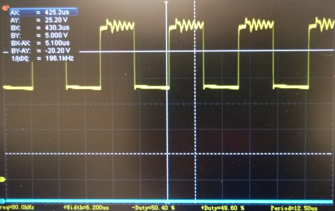

Also, beide FETs umgedreht, probieren besser als studieren: Überhaupt kein Unterschied!

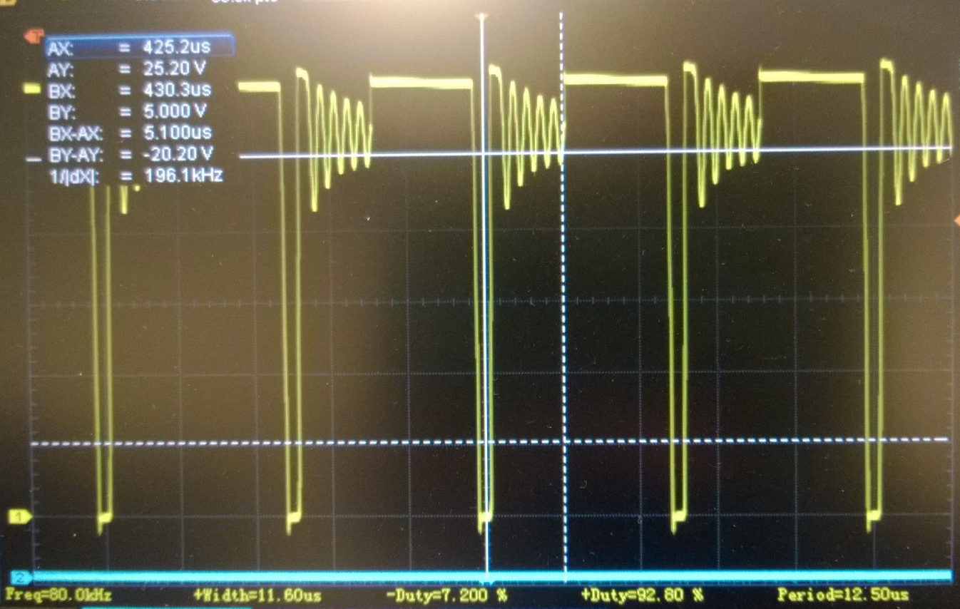

Richi D. schrieb: > hab ich mal die Frequenz auf 80kHz gelegt. Die Fets werden noch > heißer... Du stocherst schon übel im Trüben... Wie sehen denn die Schaltflanken aus? Wie das Layout? Ich vermute sehr, dein Design ist jetzt gerade so "gut", dass jede Änderung eine Verschlechterung bringt. Mal zu den Grundlagen: es gibt statische Verluste am Rds, und es gibt Schaltverluste, die umso höher sind, je langsamer der Fet schaltet. Bei der niedrigen Frequenz kannst du die Schaltverluste ignorieren, da hast du nur statische Verluste. Und die sind dann am höchsten, wenn die Spüle in Sättigung ist und das einzige strombegrenzende Element der Rds ist...

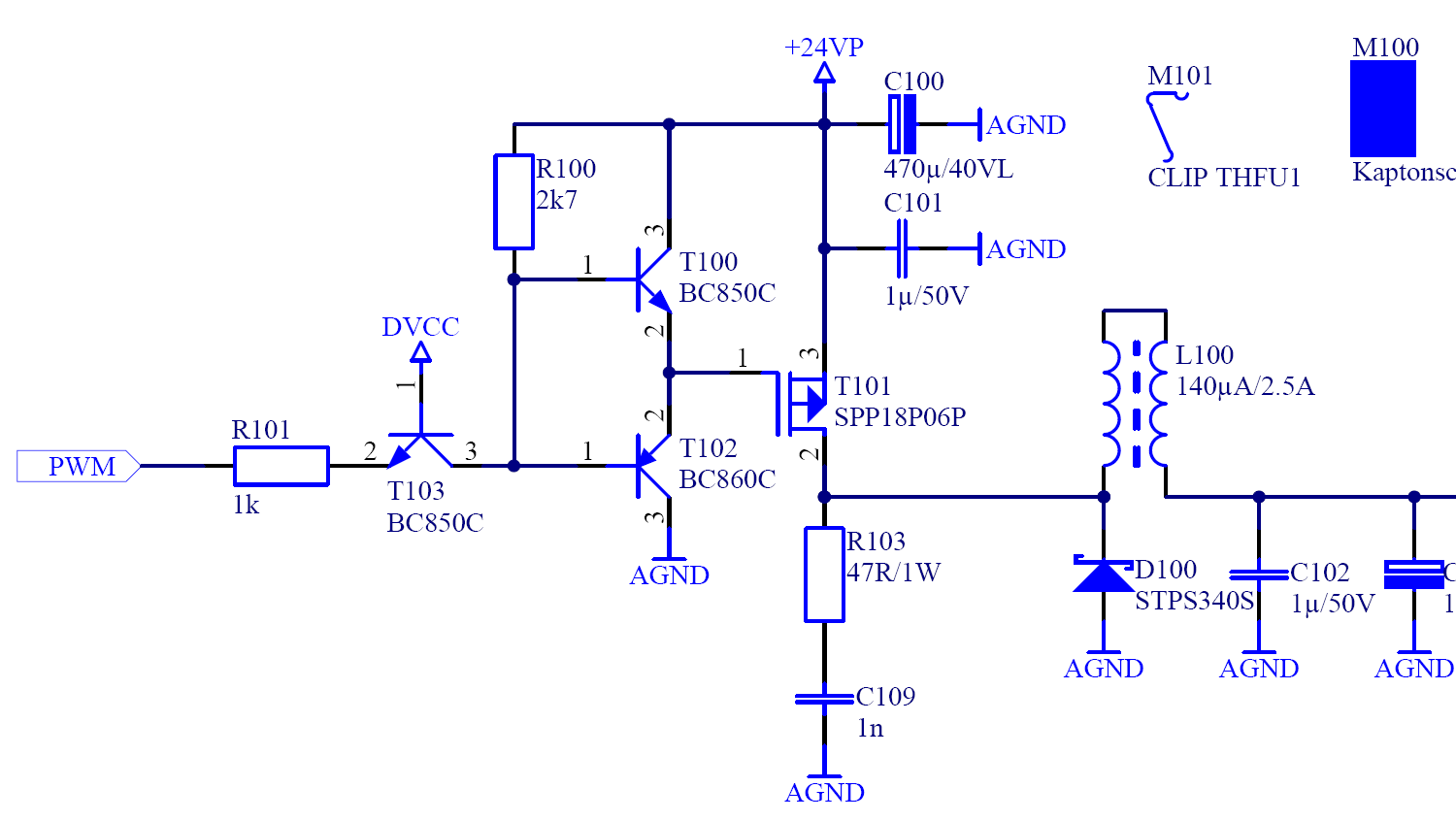

Anbei mal ne Schaltung, die mit 250kHz läuft (ATtiny261: 64MHz / 256). Die Reihenschaltung funktioniert so nicht, außerdem gibt es Probleme mit U_GS des 2. Transistors. Gegen Rückstrom würde ich nen FET im DC-Ausgang nehmen, der braucht dann nicht die Frequenz der PWM zu wuppen.

Richi D. schrieb: > 1. Warum schaltest Du die PWM auf den Emitter? Ich wusste, dass genau diese Frage zuallererst kommt. Antwort: Basisschaltung (schaltet schneller als die allgemein bekannte Emitterschaltung) > 2. Was ist das für ein Übertrager am Ausgang, wo liegt der Vorteil > dieses Übertragers? Das sind nur 2 in Reihe geschaltet Spulen. > 3. Was bewirkt der 1W Widerstand mit dem Kondensator? Das ist ein Snubber. Da gabs wohl Probleme mit Spannungsspitzen. Das sind aber alles recht einfache Antworten auf simple Fragen...
Bearbeitet durch Moderator
Hallo, alles klar, das mit den beidn Spulen leuchtet nicht ein: dem Schaltbild nach ist das ein Übertrager. Auch die Bezeichnung mit 150nA - ist das ein Tipfehler?
Richi D. schrieb: > das mit den beidn Spulen leuchtet nicht ein: dem Schaltbild nach ist das > ein Übertrager. Es ist einfach ein Kern, auf dem zwei Spulen sind. Und wenn man die richtig in Reihe schaltet, dann bekommt man die doppelte Induktivität. http://www.elektrotechnik-fachwissen.de/grundlagen/reihenschaltung-induktivitaet.php Man könnte diese Spule auch als 75µH Spule mit halb so hohen ohmschen Verlusten betreiben. Oder sogar als Übertrager... > Auch die Bezeichnung mit 150nA Da steht "140µA". > - ist das ein Tipfehler? Sehr wahrscheinlich ja. Es dürften 2x70µH in Reihe sein...

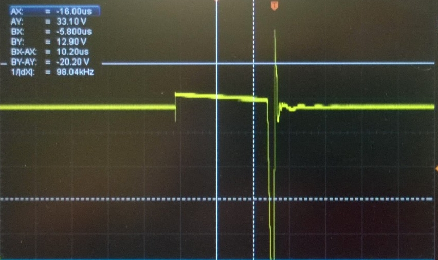

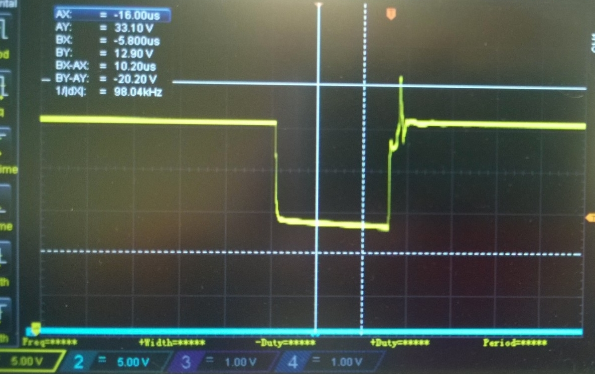

Der 2. FET ist weg, sieht aber genauso nach Mist aus wie vorher... Ich weiß bloß nicht was eine größere Spule bringen soll: das Problem hier sieht doch ganz anders aus: kurz nach dem Abschalten bricht total die Spannung zusammen und erholt sich wieder. Außerdem: wo soll ich eine Spule mit 1,5mH hernehmen: sowas gibts einfach nicht mit der Leistung- außer selber Wickeln und 8qm² groß... Die Ansteuerung am Gate sieht gut aus- das Schwingen vom Ausgang schlägt hier natürlich durch.
Richi D. schrieb: > das Problem hier sieht doch ganz anders aus: kurz nach dem Abschalten > bricht total die Spannung zusammen und erholt sich wieder. Da sieht man, dass die Spule mindestens um den Faktor 10 zu klein ist. Dein Stichwort für die weitere Recherche heißt "lückender Betrieb". Das passiert bei einem Stepdown, wenn der Strom in der Spule im Freilauf 0 wird. Das ist nicht schlimm, es passiert täglich viele Millionen mal... Wie wäre es, wenn du dich mal grundsätzlich in die Funktionsweise eines Buck-Wandlers einarbeitest? Das hier ist doch eine hoffnungslose Stocherei im Nebel...

Richi D. schrieb: > das Problem hier sieht doch ganz anders aus Welcher Strom ist da geflossen? Wie gesagt: es ist nicht schlimm, wenn der Strom lückt. Es geht dabei auch nichts kaputt...

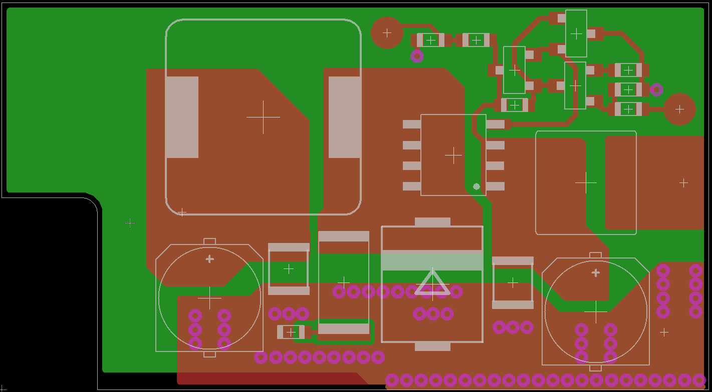

Hallo, hier das neue Layout- ist das brauchbar? Eingang links. Die Spule hat 150µH. Die Eingangspule ist nicht bestückt- vorerst gebrückt.

Richi D. schrieb: > hier das neue Layout- ist das brauchbar? Nein, Massefläche unter der Spule. > Die Spule hat 150µH. Mit Würfeln berechnet? > Eingangspule Ganz neue Idee.
hinz schrieb: > Nein, Massefläche unter der Spule. Das wäre vmtl. wieder ein Thema für sich... Hier scheiden sich doch auch die "Geister", ob Massefläche wirklich ausgespart werden muss, oder ob dadurch eine zusätzliche Abschirmung entsteht...

Michael schrieb: > Hier scheiden sich doch auch die "Geister", ob Massefläche wirklich > ausgespart werden muss, oder ob dadurch eine zusätzliche Abschirmung > entsteht... Da gibts nichts zu scheiden. Wenn ein Wechselmagnetfeld herumgeistert passiert nicht viel. Nach ein paar mm ist es wirkungslos. Wenn es aber in einem Leiter einen Strom erzeugen kann, dann haben Wir auf einmal ein E-Feld. Und das reicht wesentlich weiter... Ich hatte zu dieser Fläche nur deshalb nichts gesagt, weil die Spule offenbar magnetisch geschirmt ist.
