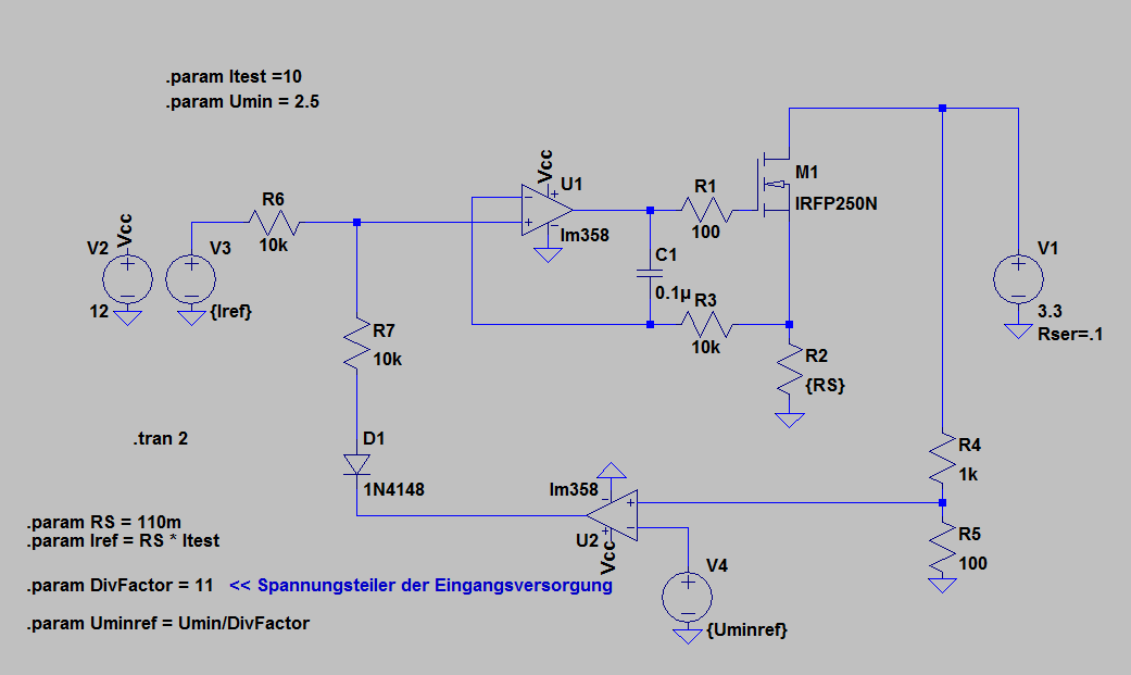

Okay, villeicht habe ich eine Lösung gefunden, die ich gerne einmal vorstellen möchte. Ich weiß leider auch dieses mal nicht, ob diese praktikabel ist :-( Eins vorab: Die Bauteile sind "nur so, weil Modelle da waren" gewählt und sind bei weitem noch nicht Fix! Ich kann Strom vorgeben und minimale Spannung der Last. Also im gezeigtem max 10A bei minimal 2,5V an der Quelle. Das funktioniert auch... der Strom stellt sich so ein, das in etwa 2,5V an der Quelle noch anliegen. Was jedoch nicht funktioniert ist, das ich (bei nichtgebrauch der Schwelle) diese einfach auf einen hohen Wert einstelle. So müsste ich vermutlich einen Schalter / Relai zuschalten wenn ich das Unterspannungsabschalten möchte. Kann man das auch besser implementieren? Für das "zereißen" und korrigieren/verbessern/vorschlagen wäre ich dankbar!
Die Flussspannung der Diode wird eigentlich ausgeregelt - der OP macht dann einfach weiter auf bis der Wert erreicht wird. Bei dem Widerstand bin ich mir nicht sicher!
Harry schrieb: > Was jedoch nicht funktioniert ist, das ich (bei nichtgebrauch der > Schwelle) diese einfach auf einen hohen Wert einstelle. So müsste ich > vermutlich einen Schalter / Relai zuschalten wenn ich das > Unterspannungsabschalten möchte. Dann wäre ein Komparator mit einstellbare Ein- Ausschaltspunke besser geeignet. Meisten Komparator hat offenen Kollektorausgang, dann ist D1 überflüssig. Also LM393 für U2 statt LM358. Zusätzlich Widerstand (1...2k, bei Bedarf nachrechnen) zwischen + und Ausgang. ...wäre mein Vorschlag.
