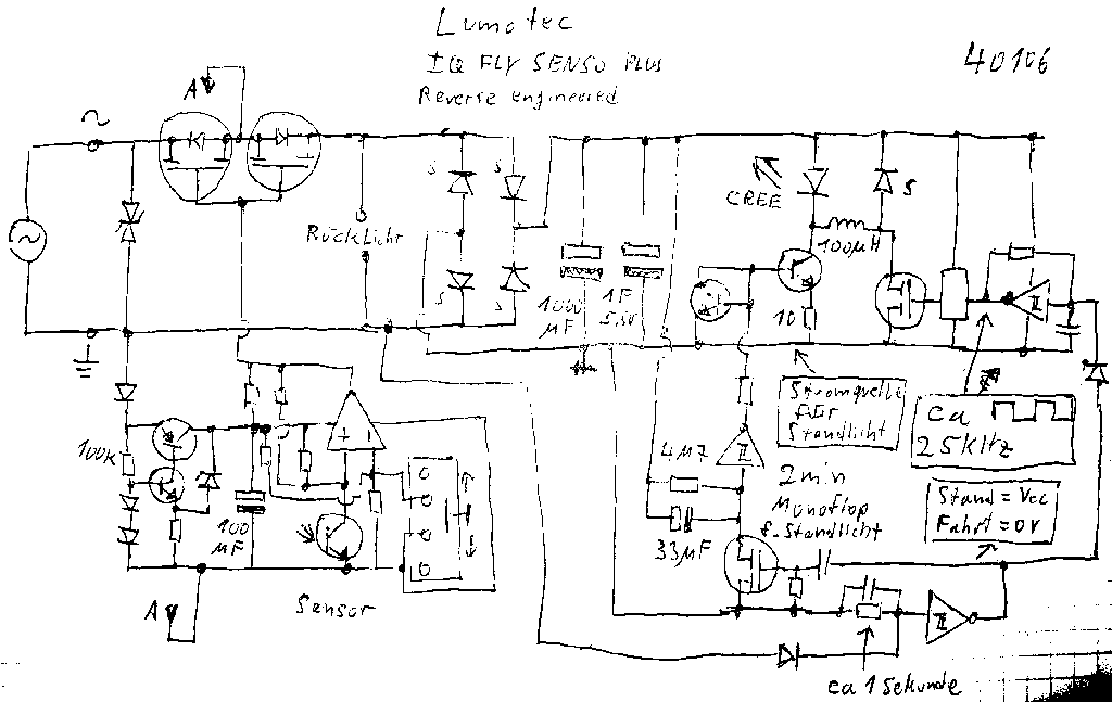

vermutlich eine der Dioden die die Begrenzung machen, ich habe fast den
LED Scheinwerfer aus der gleichen Serie (IQ fly), was mich immer ärgerte
auch bei Licht aus wurde der Nabendynamo in seiner Spannung begrenzt.
Die Begrenzerdioden die früher im Dynamo waren sind nun im LED
Scheinwerfer.

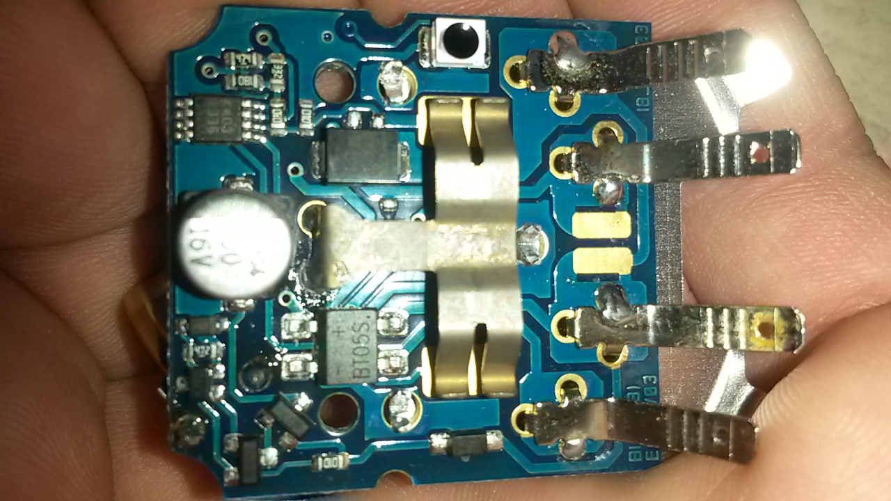

ich hab mich mal etwas informiert und bin auf ein video aufmerksam
geworden, da sieht man das die Lampe nur mit 6 Volt betrieben werden
darf. Also neue kaufen und ein 6 Volt Akku nehmen
von Mike J. (linuxmint_user)

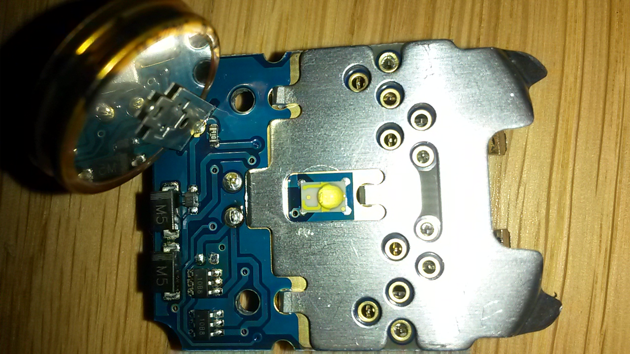

Mark W. schrieb:
> Wie erkenne ich das beschädigte Bauteil?
Du wahrscheinlich gar nicht, mach ein gutes Foto (Makro-Modus) und zeige
uns die Platine.
Es ist möglich dass eine Z-Diode einfach nur recht niederohmig geworden
ist.
Wenn die LED defekt ist brauchst du einfach eine neue Diode.

Ich hab mal einen mechanisch defekten IQ-Fly analysiert. Darin ist ein
Gleichrichter, ein Glättungselko und ein ungeregelter Stepdown 1:2
Frequenz so um 30...50kHz. Die Strombegrenzung macht die LED im Verbund
mit dem Dynamo. Ein Akku würde die LED himmeln.

von Mark W. (mark_w)
Hier sind die Fotos von der Vorderseite und der Rückseite.  Hoffe dass
mich das jetzt weiterbringt. :-(
Und jetzt die Vorderseite

von oszi40 (Gast)
Die Beleuchtung des Fotoobjekts könnte besser sein. Taschenlampe? Miß
mal links die 2 dicken Dioden genauer.
Die oberen?
von Michael X. (Firma: vyuxc) (der-michl)
Da ist ne Luxeon Rebel verbaut.
http://www.lumileds.com/uploads/20/DS63-pdf
Am Multimeter Diodentest einstellen und Durchlasspannung messen. Soll um
die 3V sein. Die LED kann schon dabei leicht glimmen. Falls die LED
überlebt hat können wir uns dem Rest widmen.
So ich hoffe dass die bilder jetzt besser zu erkennen sind.
Das ist die Rückseite.
Und das die Vorderseite
Der zweite Transistor von links könnte vielleicht kaputt sein.
Die Platine ist etwas dunkel geworden und der ist scheinbar auch zum
durchschalten der LED verantwortlich.
Es könnte sein dass dort ein OpAmp auf der Platine sitzt und der MosFET
als Linearregler arbeitet.
Vielleicht ist er jetzt durchgängig leitend, hat aber einen recht hohen
Innenwiderstand.

von Planlos (Gast)
Die suche Spuckt hier einen alten Thread zu dem Thema aus,
Beitrag "BuM-Scheinwerfer: LED kaputt, Ersatz?"
Jörg war sogar selber am Lötkolben :)
Den Schaltplan daraus hab ich mal angehängt, nimm den mal, und markier
dir mit Textmarker wen Weg, den deine 12V-Überspannung genommen hat.
Ggfs in beide Richtungen, wenn du die Polung nicht mehr weist.
Auf ersten Blick würde ich sagen:
Supressor-Diode (obwohl, die legiert eher durch, dann wär alles Dunkel)
oder einer/beide der antiseriellen Schalt-FETs ganz oben.

von Planlos (Gast)
Mark W. schrieb:
> sie leuchtet immer egal bei welcher Stellung des
> Schalters.
das Passt doch exakt zu:
[ist kaputt, leitet dauernd]
Würde auch erklären:
Mark W. schrieb:
> dass ich das rad nun
> schneller als sonst drehen muss damit das licht ohne zu flackern
> leuchtet
Weil der zweite FET, bzw seine Substrat-Diode, jetzt eine
Einweg-Gleichrichtung fährt.
Test: Ändert (verdoppelt) sich die Flacker-Frequenz bei gleicher
Rad-Umdrehungszahl, wenn du den Schalter zwischen ON und OFF
umschaltest?
Wenn nicht, ist evtl. auch der Sensor-Schaltplan-Teil kaputt.

Schau mal welches die Z-Diode ist, die muss ja genau dort sein wo die
Wechselspannung ankommt oder vielleicht auch erst nach dem
Gleichrichter.
Diese dicke Diode mit der Bezeichnung "MXJ SC0" könnte es sein.
So eine diode mit der Bezeichnung  kann ich im Schaltkreis nicht sehen.
Hier:
https://www.mikrocontroller.net/attachment/261734/20150709_220027.jpg
Etwas oberhalb der Mitte. Links unterhalb des Foto-Sensors.
Da steht MXJ drauf und beim "SC0" ist eine Diode im "S" eingezeichnet.
Das wird wohl die Z-Diode sein.
Wohnt einer von euch vielleicht in Wien oder Umgebung der mir helfen
könnte?

Die Z-Diode dadurch dass du einen Widerstand (z.B. 1k Ohm) in Reihe
schaltest und dann eine Spannungsquelle nutzt um Strom über die Z-Diode
und den Widerstand fließen zu lassen.
Die Polung ist ja wahrscheinlich egal wenn die Z-Diode im
Wechselspannungsteil sitzt.
An der Z-Diode werden ca. 6V abfallen, vielleicht etwas mehr.
@  Mark Weidenberger
Also ob es einen Schaden gegeben hat kannst nur du feststellen.
Scheinbar ist einer der MosFETs durch.
Wenn du die beiden MosFETs abwechselnd mal überbrücken würdest, dann
könntest du sehen welcher defekt ist und ob die Z-Diode immer noch ganz
ist.
Also die Kabel wieder an die alten Anschlüsse stecken, Drain und Source
vom MosFET 1 verbinden und ein mal testen.
Wenn die LED genau so hell leuchtet wie zuvor hast du den richtigen
MosFET erwischt, wenn nicht machst du das Gleiche mit dem anderen
MosFET.
Wenn es trotzdem nicht geht und die Z-Diode durchlegiert ist tauscht du
sie einfach aus.
Hast du einen Lötkolben oder Heißluftfön ?
Ich wollte nur wissen ob die Leuchtdiode selber einen Schaden auf dauer
abbekommen haben könnte  was sich vielleicht später bemerkbar macht.
Nein leider habe ich keinen Lötkolben und das sind ja smd ähnliche
Bauteile.  Die kann man doch fast unmöglich verlöten.
Also kann och die sensorfunktion und das ausschalten wieder möglich
machen wenn Ich die z diode wechsle?
Du musst aber wohl auch den einen MosFET wechseln, der ist
wahrscheinlich ebenfalls defekt und bei dem leitet nur noch die interne
Body-Diode.
Da du sowas scheinbar noch nicht gemacht hast und dir das Basisequipment
fehlt brauchst du wirklich jemanden aus deiner nähe der dir hilft.
Einen einfachen Lötkolben haben eigentlich viele, auch wenn sie nichts
mit Elektronik machen (einfach so ein dickes Brutzeleisen) und ein
Heißluftfön nutzt man zum entfernen von Farbe.
