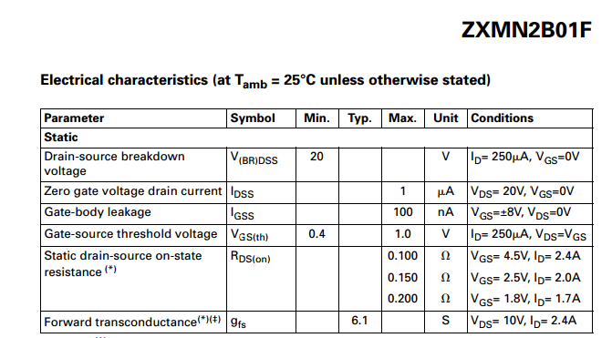

Hallo liebes Forum, bestimmt kennen einige von euch die Ein Transistor LED Wandlerschaltung von B. Kainka http://www.elektronik-labor.de/Notizen/LEDwandler.html Die Schaltung habe ich schon oft gebaut, und mit der Zeit immer weiter verkleinert. Jetzt ist ja das Problem vorhanden, das Silizium Transistoren an der Basis erst ab ~0,7V schalten. Germanium bietet zwar 0,3V aber da einen guten zu finden (In Hinsicht auf NPN / PNP; Weiß nicht ob auch PNP in der LED Wandlerschaltung gehen würde ?). Also habe ich, zufällig einen N-Kanal MOSFET gefunden, dessen Gate Spannung bei 0,4V liegt. Es handelt sich hierbei um einen ZXMN2B01F von Zetex. Schaltung aufgebaut und geht nicht :( . Kann mir jemand verraten warum es nicht geht ? Sind MOSFET´s generell dafür ungeeignet? Ich würde jetzt vermuteten das es etwas mit der Gate Ladung zu tun hat. Aber ich hoffe Ihr könnt mir klarheit bringen. Schöne Grüße, Petr
0.4V ist diejenige Spannung, bei der der Hersteller garantiert, dass jedes Exemplar sperrt. Dich interessieren die Werte unter "Static drain-source on-state resistance" (RDSon).
Aber an welcher Spannung erkenne ich das der MOSFET schaltet ? Bzw. Gibt es einen der besser ist um die LED Wandlerschaltung zu schalten ? Danke

Petr t. schrieb: > Habe vergessen, mit Begründung warum und welche MOSFET stattdessen > möglich wären ? MOSFet haben grundsätzlich eine 'Gate-Source Threshold' Spannung, bei der der Drain-Source Kanal anfängt zu leiten. Ein 'bipolarer' Transistor hingegen ist ein stromgesteuertes Bauteil, bei dem im Fall eines Siliziumtransistors etwa 0,7V zwischen Basis und Emitter zum Leiten führen. Bei Germanium liegt diese Spannung etwa bei 0,2V-0,3V, wäre für dich also günstiger, GE-Transis sperren aber nicht so gut und sind insgesamt ausser Mode gekommen. MOSfet mit derart niedrigen UGSth sind (noch) nicht gut erhältlich, du wirst dich also noch ein wenig gedulden müssen.
Matthias S. schrieb: > MOSfet mit derart niedrigen UGSth sind (noch) nicht gut erhältlich, du > wirst dich also noch ein wenig gedulden müssen. Eigentlich seltsam. Innerhalb von ICs werden die doch massenhaft verbaut.
Matthias S. schrieb: > MOSfet mit derart niedrigen UGSth sind (noch) nicht gut erhältlich, du > wirst dich also noch ein wenig gedulden müssen. Bitte Datenblattausschnitt auf dem Screenshot anschauen. Da steht doch "Gate-source threshold voltage VGS(th) 0.4-1.0 V" Kannst du mir vielleicht erklären warum das nicht geht ? Harald W. schrieb: > Eigentlich seltsam. Innerhalb von ICs > werden die doch massenhaft verbaut. Gerade, warum einen ganzen IC kaufen wenn ein MOSFET allein es (theoretisch) auch könnte ? Die ganzen Step Up IC´s haben doch intern auch einen (MOS)FET, der muss ja auch irgendwie bei der niedrigen Spannung schalten.
Petr t. schrieb: >> MOSfet mit derart niedrigen UGSth sind (noch) nicht gut erhältlich, du >> wirst dich also noch ein wenig gedulden müssen. > Bitte Datenblattausschnitt auf dem Screenshot anschauen. > Da steht doch "Gate-source threshold voltage VGS(th) 0.4-1.0 V" > Kannst du mir vielleicht erklären warum das nicht geht ? Schau Dir die Werte für Ugs in der Zeile Static drain-source on-state resistance an. Das sind die Werte, die für Dich interessant sind. > Harald W. schrieb: >> Eigentlich seltsam. Innerhalb von ICs >> werden die doch massenhaft verbaut. > Gerade, warum einen ganzen IC kaufen wenn ein MOSFET allein es > (theoretisch) auch könnte ? > Die ganzen Step Up IC´s haben doch intern auch einen (MOS)FET, der muss > ja auch irgendwie bei der niedrigen Spannung schalten. Ich weiss auch nicht, warum es solche Transistoren nur in ICs gibt und nicht einzeln. Vermutlich weil kein Mensch ausser Dir solche Transistoren braucht. Und auch für Dich bringt ein FET statt Bipo keine Vorteile.
Harald W. schrieb: > Schau Dir die Werte für Ugs in der Zeile Static drain-source on-state > resistance an. Das sind die Werte, die für Dich interessant sind. Habe ich mir angeschaut, aber was soll ich daraus lesen ? Oder übersehe ich da etwas ?
Petr t. schrieb: > Harald W. schrieb: >> Schau Dir die Werte für Ugs in der Zeile Static drain-source on-state >> resistance an. Das sind die Werte, die für Dich interessant sind. > > Habe ich mir angeschaut, aber was soll ich daraus lesen ? > Oder übersehe ich da etwas ? Ich lese da 1,8...4,5V, je nach zu schaltendem Strom.
Harald W. schrieb: > Ich lese da 1,8...4,5V, je nach zu schaltendem Strom. Ok, also ist dieser Wert notwendig, um das Gate anzusteuern, damit der MOSFET richitg schaltet, verstehe ich das richtig ?

Petr t. schrieb: > Und wie verhält sich dieser Wert mit dem Vgs(th) ? > Ich dachte dieser Wert sei Wichtig, ab wann das Gate schaltet. Der Hersteller sagt mit "Zero gate voltage drain current" (0V am Gate), dass der MOSFET im Aus-Zustand maximal 1µA (bei VDS=20V) durchlässt. Andererseits sagt er mit "Gate-source threshold voltage" (VGSth), dass er alle MOSFETS dieses Typs bei bis zu 0.4V am Gate für ausgeschaltet hält, manche der MOSFETS dieses Typs hält er sogar noch bei 1.0V für ausgeschaltet. Oder anders gesagt, diese MOSFETs beginnen zwischen 0.4V und 1.0V schön langsam zu leiten, der eine früher, der andere später. Sieh dir auf Seite 5 des Datenblatts das Diagramm "On-Resistance v Drain Current" an. Für weniger als VGS=1V mag der Hersteller keine Angaben machen. Zuverlässiges Schaltverhalten bekommst du mit den VGS-Angaben unter "Static drain-source on-state resistance" (RDSon).
Petr t. schrieb: > Die Schaltung funktioniert so ... Gar nicht mal so schlecht. Die Schaltung enthält einen Reihenschwingkreis, der durch den Transistor entdämpft wird und der die Schaltfrequenz des Transistors bestimmt. Gleichzeitig arbeitet der Transistor mit der Drossel zwischen Kollektor und Akku als Aufwärtswandler für die LED. In der Einschaltzeit wird die Drossel aufgeladen und in der Sperrzeit des Transistors wird die gespeicherte Energie in die LED geschossen. Wenn du optimieren willst, dann z.B. den Drahtwiderstand der Drossel reduzieren, einen Transisto mit kleiner Sättigungsspannung verwenden, die Schaltfrequenz nicht zu hoch einstellen...
Konrad S. schrieb: > Oder anders gesagt, diese MOSFETs beginnen zwischen 0.4V > und 1.0V schön langsam zu leiten, der eine früher, der andere später. Die grosse Toleranz, die der Hersteller für diesen Wert angibt, ist übrigens ein Zeichen für die technologischen Schwierigkeiten, das ist einfach noch nicht so gut in den Griff zu kriegen. Innerhalb eines ICs ist die Situation viel entspannter, denn wenn 250µA zum durchsteuern der nächsten Stufe reichen, ist das ja gut mit der Technologie zu machen. Der TE möchte aber eine Spannungsüberhöhung mit dem Joule-Thief hinkriegen, und da sind garantierte 250µA bei 1V Ugs einfach zu wenig, um da in der Spule was aufzubauen.
