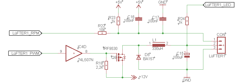

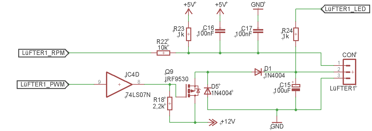

ich habe eine Schaltung aufgebaut, um einen Lüfter per PWM zu regeln.
Hatte zuerst ein n-Mosfet, allerdings konnte ich dann die Drehzahl nur
ungenau messen, da der Lüfter sein Tachosignal auf Masse zieht. Nun habe
ich es mit einem P-Mosfet aufgebaut, allerdings leitet dieser dauerhaft.
Nach meinem Wissen sollte er ja leiten, wenn ich das Gate auf Masse
ziehe und ansonsten sperren. Tut er aber nicht. Was mache ich falsch?

von hp-freund (Gast)
Sieh dir die kleine Diode in deinem Mosfet an.
von No Y. (noy)
Der ist falschrum drin... Schau dir mal die Bodydiode an...
von gerhard (Gast)
Der Fet ist falsch herum eingebaut.
von Paul M. (paulmeins)
Ok, mist ;)
Teste ich gleich mal aus
von Achim S. (Gast)
Wenn du ihn richtigrum einsetzt, kommt der nächste Fehler zum Tragen:
mit dem 74LS07 kannst du das Gate nur zwischen 0V und 5V hin und her
schalten. Der richtig gepolte P-FET sieht damit mal ein UGS von -12V,
mal ein UGS von -7V. In beiden Fällen leitet er.
Nein: wenn UGS negativer ist als UGS_threshold, dann beginnt er zu
leiten. Wenn UGS positiver ist als UGS_threshold, dann sperrt er. Bei
dir ist UGS imm negativer als die Schwellspannung.
So lag wirklich daran, vielen, vielen Dank ;)
Schaltung funktioniert auch. D1 ist aber eine Spule, muss ich auch noch
umzeichnen, nicht das ihr euch wundert ;)
von MaWin (Gast)
Na ja, der Rest ist aber auch arg zusammengeschustert.
D5 ist hoffentlich keine 1N4004, es sein denn, deine PWM hat nur 50Hz.
Und die LED an einem Ausgang, der ja eine variable Spannung haben soll,
wird sehr merkwürdig leuchten und keineswegs bei 0V gar nicht und bei
12V voll. Schliesse sie lieber an den 74LS07 an.
Den Tachoausgang mit 100nF nach plus und 100nF nach Masse ist auch eher
unsinnig. Die 10k sollten wohl nicht vor den Analogeingang. sondern vor
den Kondensator als RC Glied.
Moin & Danke für die Tipps. Die Diode ist tatsächlich keine 1N4004
sondern eine 07 aber das macht es ja nicht besser. Werde schauen, ob ich
einen passenderen (schnelleren) Typen habe.
Die 10k habe ich zum Schutz des uC-Pins (ich nehme Interrupt-Eingänge
zur Drehzahlmessung) verbaut, da mir ein Prozessorpin durch eine
Spannungsspitze aus dem Lüfter schon gestorben ist. Die Kondensatoren
sollen schnelle Schwingungen beim Schalten etwas abfangen, ob da der zu
+5V etwas bringt wird sich zeigen, auf dem Oszilloskop sah das Signal
etwas besser aus.
Die die LED leuchtet von ihrer Helligkeit sehr unlinear, das weiß ich.
Allerdings soll sie mir nur Anzeigen, ob der Lüfter Spannung hat, also
die 12V anliegen und das Mosfet heile ist. Jeder Lüfter besitzt noch
eine weitere Status-LED mit der ein Fehler in der Drehzahl oder der
Temperatur angezeigt werden kann.
Das ganze soll in einen Server um diesen Semi-Passiv zu Betreiben ;)

von Achim S. (Gast)
Wolfgang schrieb:
> Wechselspannungsmäßig ist das eine Parallelschaltung und insofern völlig
> schnuppe, ob die nach Gnd oder +5V liegen.
Aber trotzdem ist es Unsinn, 200nF direkt an einen Logikausgang zu
hängen. Das wirkt nicht (wie vielleicht gewünscht) als RC-Tiefpass. Das
open collector PWM-Signal mit viel stärkerem lowside driver wird bei
dieser Beschaltung einfach dafür sorgen, dass das RPM-Signal in der Nähe
von Masse festklebt.

von F. F. (foldi)
Ups, da ist mir die "1" entwischt. Ich meinte C15, mit 100µF
C15 wirkt zusammen mit der Spule als Abwärtswandler.
Die Lüfter kommen mit direkter PWM nicht klar.
von F. F. (foldi)
Ah, ok!
