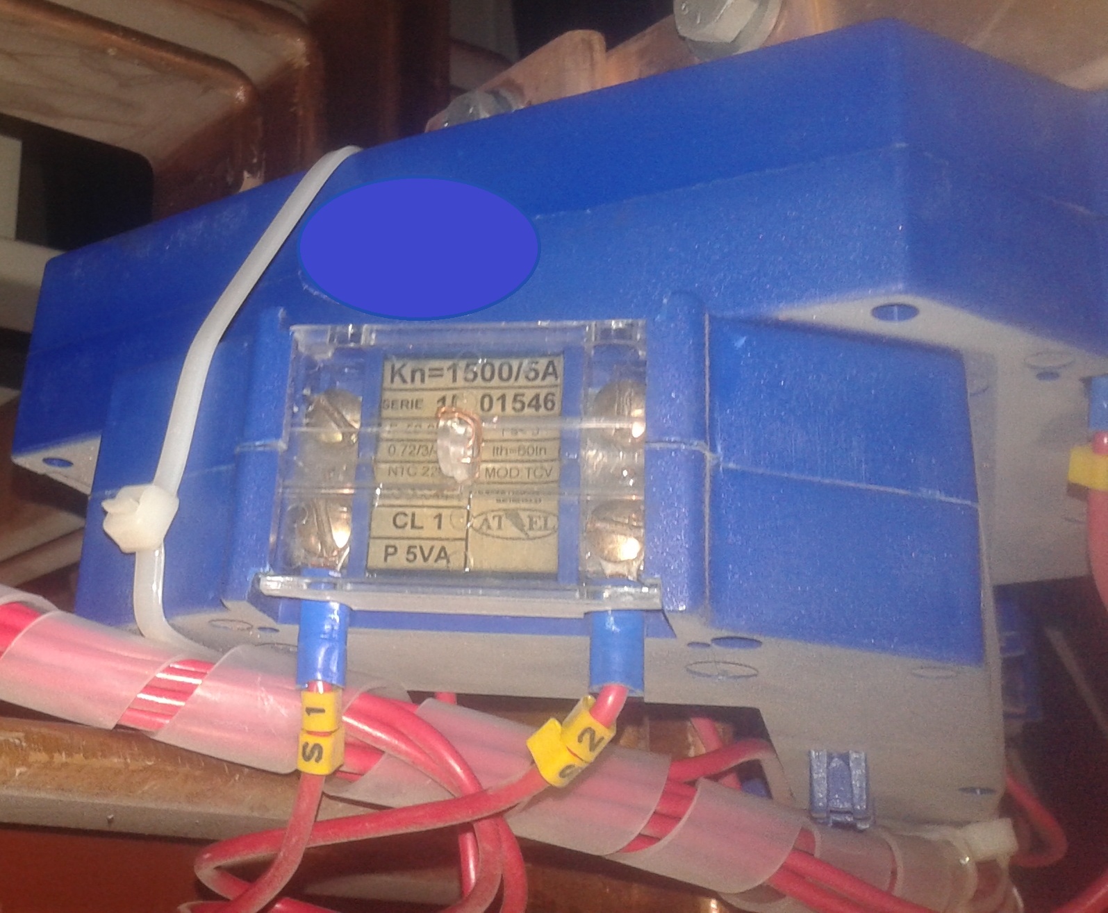

Hi
Ich sollte heute einen Schaltschrank mit einigen Sicherungsautomaten und
Schutzschaltern in Betrieb nehmen was an sich auch geklappt hat.
Der Schrank hat 2 Zuleitungen, an jedem ist ein Multimeter mit
Stromwandlern (1500A/5A)auf allen 3 Leitnern verbaut. Das Multimeter
selbst ist ein Schneider PM800. Es wird die Spannung korrekt angezeigt,
jedoch kein Strom (ich hab den Ausgang jeweils mit etwa 30KW belastet).
Die Primär/Sekundärwerte der Wandler sind am Schneider richtig
eingestellt, die Brücken der Wandler wurde entfernt.
Wie kann ich die Signale der Wandler selbst messen? Hat jemand sonst
noch eien Idee?

Welcher Strom wird denn vom 800 angezeigt, Null oder ein unplausibler
Wert?
Eingestelltes Wandlerverhältnis kontrollieren.
Messen kann man den sek. Strom mit einer Stromzange, als Zubehörteil für
Multimeter (Vortei: bauen kleiner) oder einer DVM-Zange, um S1 oder S2
legen.
Nach Bild, nur geignete Geräte (CAT) verwenden, sek. Kreis auf keinen
Fall im Betrieb öffnen oder offen lassen (das weisst Du aber).
Jede Wette, ein sek. Strom der Wandler ist vorhanden (leider)...
Dem Staub nach (dort hat es jede Menge) ist Schrank/Anlage also nicht
neu, wurde zumindest dort nichts gewechselt. Hat also mal funktioniert,
was wurde geändert? Am Wandler ja nichts, das 800 ausgetauscht oder
ersetzt es ein anderes Gerät?
Das blaue Teil unter dem Wandler ist was? Das Schild (euer
Firmenschild?) wurde unkenntlicht "geblaut".
Alles so geheim, Würmer aus der Nase ziehen ist mir zu doof.
von wendelsberg (Gast)
KKlaus schrieb:
> Angeschlossen laut Abb.7
Tolles Foto,
und der mit dem Seitenschneider abgeschnittene Kabelbinder erst, an dem
man sich immer prima die Haende aufreisst...
Sonst gibt es ja nicht viele Infos.
wendelsberg
von KKlaus (Gast)
ok, der SChrank ist etwa 5 Jahre alt, wurde aber bislang nicht in
Betrieb genommen und stand unbenutzt in einem Lager. Er wurde im Ausland
hergestellt, den Hersteller gibt es nicht mehr, daher auch keine Pläne
usw. Alles was ich bislang an Infos habe, habe ich selber durch Messen
und Nachverfolgen der Kabel ermittelt.
Jedenfalls wurden die Werte des Wandlers bereits in das Isntrument
programmiert (1500/5). Trotzdem gibt das Teil unabhängig von der
eingeschalteten Last eine runde 0 aus auf allen 3 Phasen.
Die Eingänge sind direkt mit den Wandlern verbunden und die Brücke ist
raus. Also entweder fehlt es noch an einer Einstellung oder es sind alle
6 Wandler hinüber (konnte aber zumindest Durchgang messen) oder beide
Messgeräte sind defekt
von Armin D. (waybeach95)
@KKlaus
- Hallo, ich sehe auf S.5 eine Menge Einstellvarianten bzgl. des
Netztypes.
Bei einigen Varianten sehe ich den kleinen Satz "Neutralstromwerte
werden als 0 angezeigt".
Stimmt der programmierte Systemtyp mit dem tatsächlich vorhandenem
Netztyp und den montierten Wandlern ?
Mach eine Skizze von dem Netz vor Ort, bestimme den richtigen Wandlertyp
und vergleiche deine Hardware mit den Varianten auf S.5
Evtl. kommt man damit weiter.
Ich vermute nach fünf Jahren ist die, wenn überhaupt, eingegebene
Programmierung weg weil entweder Stützbatterie leer, kaputt, o.ä.
MfG
von Dennis H. (t1w2i3s4t5e6r)
Naja, bist du dir sicher, dass der primäre Strom auch durch den Wandler
geht? Miss doch einfach mal mit einem einfachen Multimeter den
sekundärstrom, nicht mit dem 800, um das ganze mal einzugrenzen. Ein
Wandler geht so schnell nicht kaputt, die sind ziemlich robust, da geht
wenn dann alles andere kaputt..
Dennis
von Dietrich L. (dietrichl)
Ich würde mit einen separaten Netztrafo + Widerstand einen Strom in das
PM800 einspeisen. Dann kannst Du entspannt und gefahrlos testen, ob das
Messgerät in Ordnung ist oder kein Strom vom Wandler kommt.
