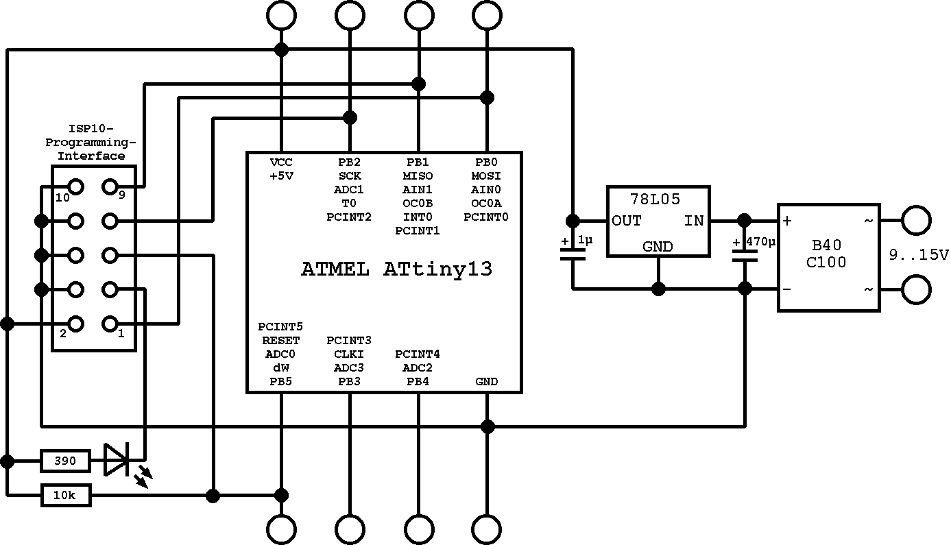

http://www.avr-asm-tutorial.net/avr_de/beginner/hardware.html Ich meine sowas wie hier auf der Seite Wenn der Attiny jetzt an dem ISP hängt, wie kann ich Schäden an meiner (theoretischen) Schaltung vermeiden ? A. K. schrieb: > Die 20mA sind für ISP > zu viel. Die LED wird dann beim ISP ein wenig flackern, aber das stört > nicht. Wie kann ich das verstehen, soll das heißen das der ISP Programmer durchbrennt, wenn die LED mit strom versorgt wird ? Das ist ja mein Problem, ich suche sowas wie eine "Standard" ISP Beschaltung, ohne das ein Bauteil oder der Programmer in Mitleidenschaft gezogen werden. Danke

Einen 8-Pin Tiny mit einem Muxer zu versehen, um die ISP Pins auszukoppeln, ist ziemlich pervers. Denn das Gesamtgebilde ist dann weit aufwändiger als ein 14-Pin Tiny mit separatem ISP. Aber aussehen tut das ungefähr so: http://www.avr-asm-tutorial.net/cq-dl/teil3/
