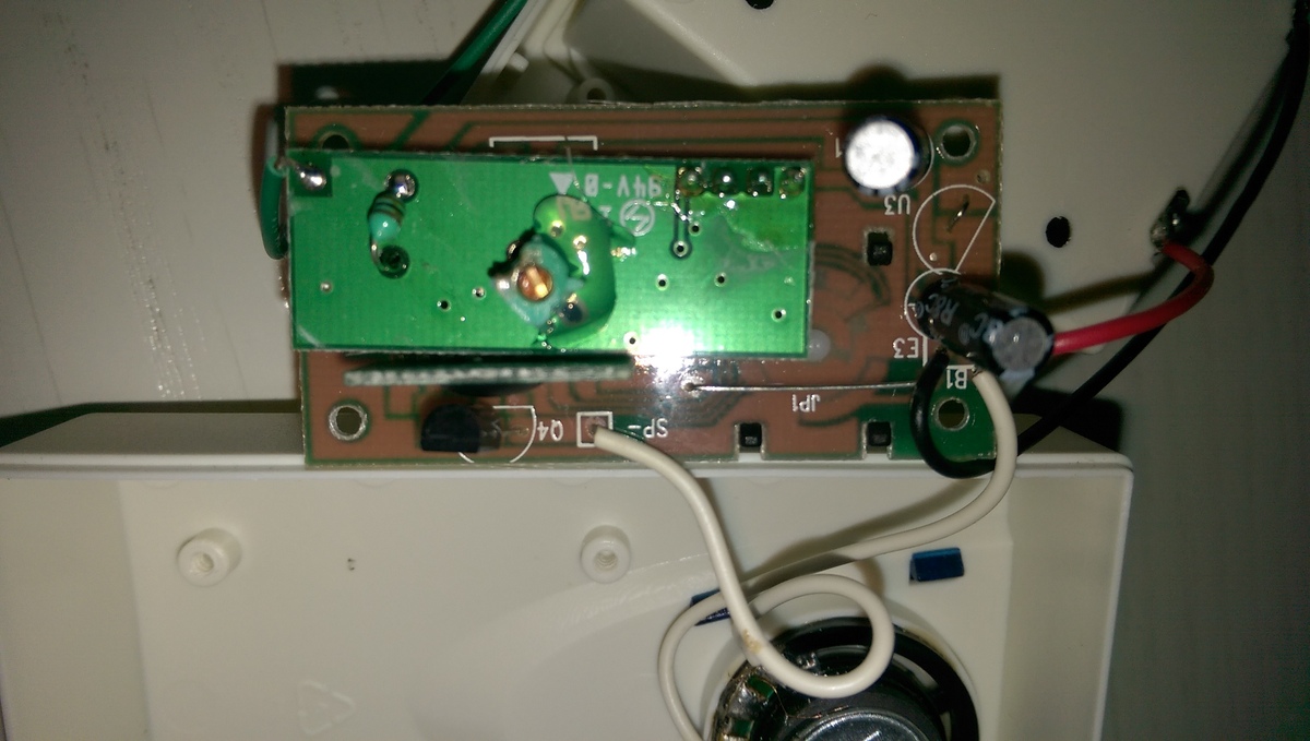

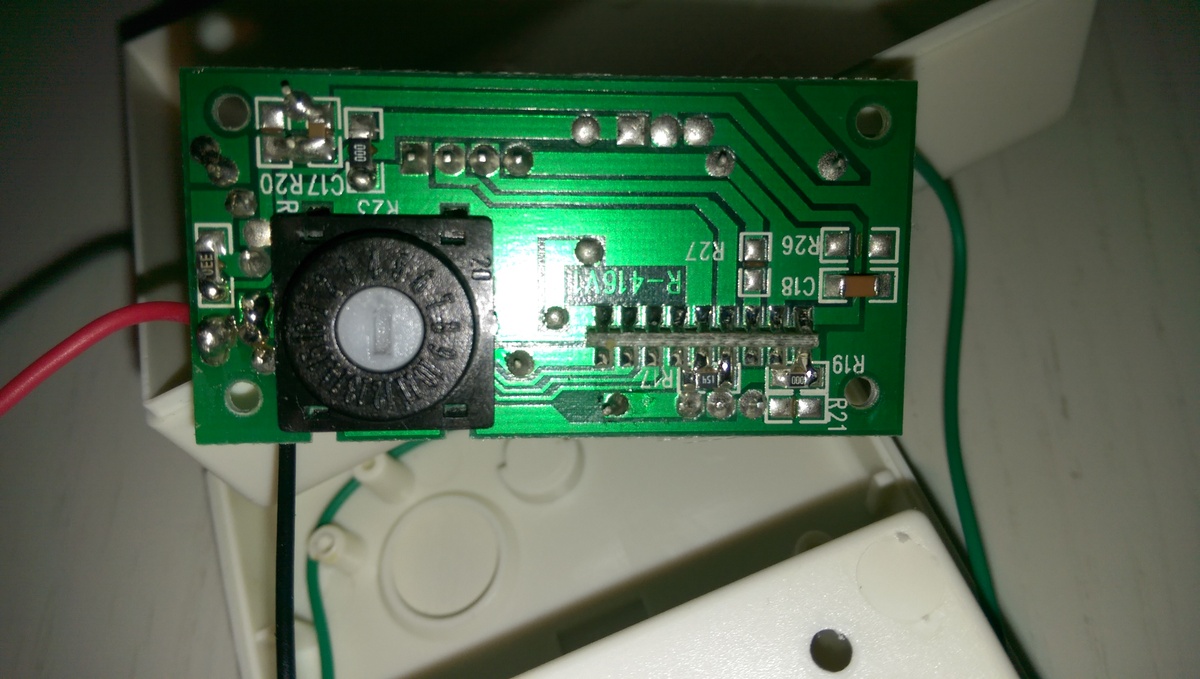

Ja das hab ich geht super. Nurich möchtekeine Melodien nur ein pip wenn der Sensor das Signal zum Empfänger gibt. Kann man da im Gong irgendwo die Spannung abzweigen für den piezo und den ursprünglichen Lautsprecher abtrennen? möchte das bei jedem Kontakt vom Sensorein dauerton kommt bzw Pip,und wenn der Sensor kein Kontakt mehr hat der Lautsprecher sofort aufhört zu Polen
Sirko schrieb: > Kann man da im Gong irgendwo > die Spannung abzweigen für den piezo und den ursprünglichen Lautsprecher > abtrennen? Viele Funkklingel Empfänger haben den 'Liedgenerator' auf einem Platinchen, das extra hochkant montiert auf dem Empfängerboard ist, erkennbar an dem 'Gummiklecks' Ic, das da mit drauf ist. Dieses Board hat Anschlüsse für die Versorgung, für den Taster zur Liedwahl, den Lautsprecherausgang und eben den Steuereingang vom Empfänger IC. Wenn du die Platine des Empfängers mal von oben und unten fotografierst, nachdem du sie aus dem Gehäuse geholt hast, gibts evtl. mehr Tipps - sonst eben nur 'Für Elise'... :-)

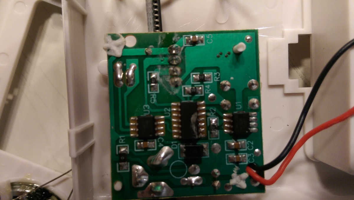

Na bitte. U2 ist der Empfangsdekoder, U1 ein EEPROM für die Kennung des Senders und U3 das Lied-IC mit Endstufe. Bezeichnung dieses U3 wäre interessant und auch die von U2. Du siehst 2 Leitungen, die das Dekoder IC mit U3 verbinden, eine von Pin 13 des Dekoders zu Pin3 des U3, und die andere von Pin 11 des U2 nach Pin 4 des U3. Nun misst du mit einem Multimeter mit dem Minuspol an Batterieminus, was auf diesen beiden Leitungen passiert, wenn du den Sender auslöst.
Bearbeitet durch User
Ok aber kann es erst machen wenn ich heim komm.Und wenn was angezeigt wird wenn ich den Knopf drück dann sind das meine Punkte zum Lautsprecher anlöten?
So getestet hab den Pin gefunden. Geht auch aber der Ton ist sehr sehr leise. Am + u - liegen Ca 4,5 V an an dem Pin für sehr kurze Zeit auch. Wenn ich nur an + u - geh ist er laut. An was liegt das??

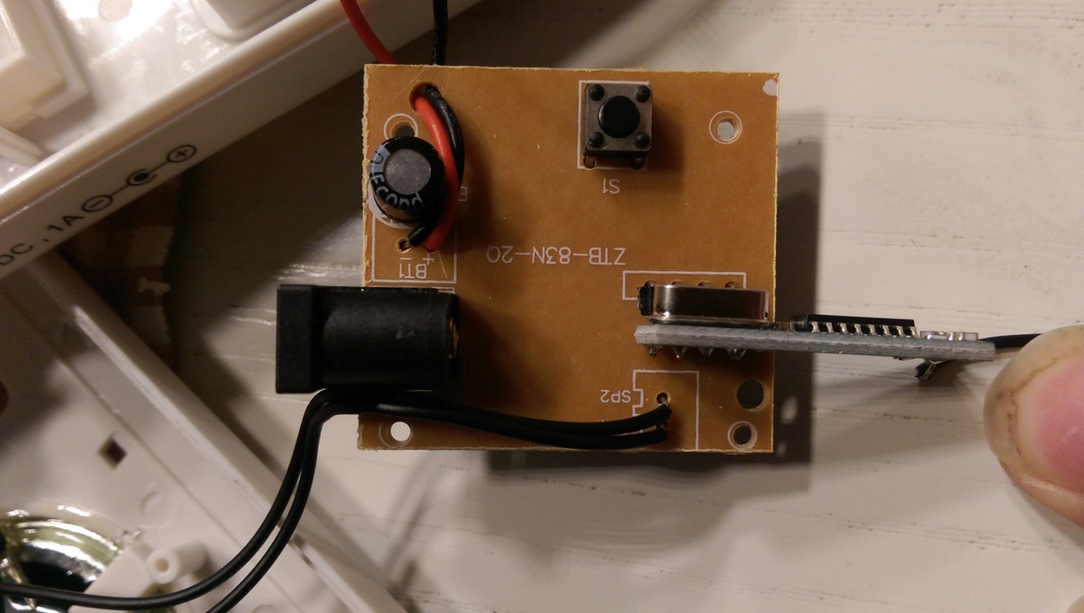

So hab's mal alles zusammen gelötet es geht!!!! Allerdings ist wie der Lautsprecher steht leise oder laut. Ich kleb ihn einfach an wenn's laut ist. Vielen dank Matthias!!!!!! Hab noch ein Gong den ich so machen will. Ich mach wieder paar Fotos und sagst mir bitte nochmal wo ich schauen soll.?

Hier isses komplizierter, weil hier der komplette Dekoder mit Quäkomat in dem Gummiklecks drin sind. Die einzige Chance hier ist wieder, mit gedrücktem Sender die Spannung auf den Pins zu messen. Mit ein wenig Glück kommst du an dem Lautsprechertreiber-Transistor auf einen grünen Zweig, es könnte sein, das sie den freischalten, um zu quäken und diesen Spannungsprung könntest du ausnutzen. Das erfordert dann zwingend die Emitterschaltung von oben.
