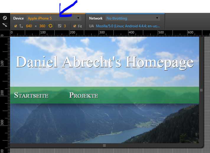

Järger schrieb: > Wenn > ich das Browserfenster zusammenschiebe, ändert sich auch schön das > Layout. Auch wenn du dem Browser sagst, er soll ein Mobilgerät simulieren? (Screenshot: Chrome-Entwickertools) meta-viewport tag hast du in deinem html->head ?
