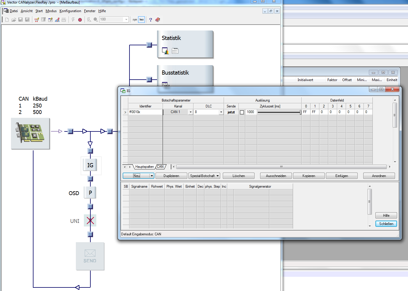

Hallo, ich habe eine CAN-Kommunikation und möchte diese zunächst testen. Jetzt habe cih CANalyzer von Vector. Ist es dort irgendwie möglich, im laufenden Betrieb eine Nachricht zu erstellen? Also ich kann bisher direkt über CANalyzer und CAPL vorher definierte Nachrichten verschicken. Da ich die Zustände im laufenden Betrieb aber nicht vorhersagen kann, möchte ich gerne Nachrichten, bzw. die Daten der Nachrichten im laufenden betrieb bestimmen und verschicken. ist soetwas irgendwie möglich?

Ja, nur dass der Interaktive Generatorblock nur mit CANoe funktioniert (soweit ich das weiss) und ich leider nur CANalyzer habe. Zumindestens wird, wenn ich beim Senden auf 'jetzt' drücke, keine Nachricht rausgesendet. das habe ich getestet. Beim Suchen im Internet, wird dieser Block immer nur mit CANoe in verbindung gebracht. Aber so etwas wäre schon sehr schick.
Johannes schrieb: > Ja, nur dass der Interaktive Generatorblock nur mit CANoe funktioniert > (soweit ich das weiss) und ich leider nur CANalyzer habe. Der funktioniert auch im CANalyzer :-) (Du musst ihn natürlich in den Sendezweig des Messaufbaus stecken) Reicht dir denn ein manuelles Senden? Oder willst du programmatisch senden?
Ich habe selber nur eine Canalyzer Lizenz (allerdings gerade nicht installiert, daher kann ich's nicht im Detail nachvollziehen) und schon mit dem IG gearbeitet. Deswegen bin ich mir 100% sicher, dass das damit geht. Also jedenfalls das zyklische oder manuelle Senden von Daten mit variablem Inhalt auf unterschiedlichen IDs. Ob man damit durch eine empfangene Botschaft getriggert senden kann weiß ich nicht. Du musst in deinem Netzwerk den IG hinzufügen, dort eine vordefinierte .dbc. konfigurieren und kannst dann dort Botschaften hinzufügen und senden. So ungefähr jedenfalls :-)
Boris P. schrieb: > Du musst ihn natürlich in den Sendezweig des Messaufbaus stecken Das habe ich. Boris P. schrieb: > Reicht dir denn ein manuelles Senden? Oder willst du programmatisch > senden? Ich möchte ja manuell Senden. Programmatisch habe ich ja schon, aber nur mit vorher definierten daten. Bisher ist auf fast jeder Taste meiner Tastatur eine Nachricht mit bestimmten Daten hinterlegt. diese kommen auch an meinem Board an. Aber wenn ich jetzt einen Wert senden möchte/muss, den ich nciht berücksichtigt habe, muss ich die ganze messung abbrechen, den wert neu hinzufügen und neu messen. Dann ist ncoh nichtmals klar, dass dieser wert wieder benötigt wird. so habe ich die nachricht erstellt. wenn ich jetzt auf 'Sende' klicke, passiert nichts. Im CAN-Trace wird auch nichts angezeigt, dass eine Nachricht versendet wurde.
Dein Identifier sieht komisch aus. Müsste das nicht irgdwas mit 0xff... sein?
Hallo, unter Konfiguration / Netzwerk-Hardware das Acknowledge eingeschaltet?
es läuft. das x am ende des identifiers, bedeutet, dass es extended identifier ist. ich musste echt erst über CANdb++ gehen.
