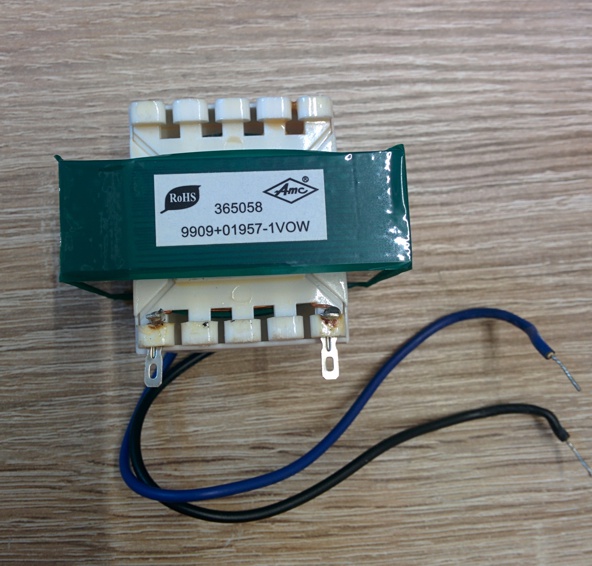

ich suche gerade nach einem Ersatztrafo für eine Alarmanlage. Bilder vom
Original habe ich angehängt.
Leider finde ich mit der aufgedruckten Bezeichnung keine wirklich
hilfreichen Informationen. Laut Anleitung der Alarmanlage ist es ein
"230VAC / 19VAC" Transformator. Jedoch stehen dort leider keine
Ampere-Angaben.
Vielleicht kann mir hier einer helfen.
Vielen Dank schon mal im Voraus! :)

Naja... Auf der Sekundärseite komm nix an. Daher geh ich mal fest davon
aus das der Trafo defekt ist.
Das Ding ist 57x47x45 mm und wiegt 398g.
Typenschild kann ich leider keins finden. Aber hier mal der Link zum
Datenblatt:
http://www.abus.com/silver.pdf/abusproductsheet/19396/ez/ger-DE

Nein. Es ist eine Feinsicherung vor dem Trafo und zwei auf der Platine.
Und die sind alle in Ordnung.
Ich habe den Trafo ja (wie auf den Bildern zu sehen :D) bereits
ausgebaut und mal direkt ans Netz gehängt. Aber es kommt einfach nix
"raus" ;)
Stromaufnahme 200mA @230V
wären 46W
kleiner als 50VA für den Trafo also besser nicht.

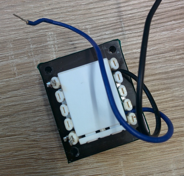

Beim Trafo von meinem Garagentorantrieb ist im Trafo selber
hinter einer Kunststoffabdeckung noch eine Feinsicherung versteckt.
Die kann man sehr leicht übersehen, wenn man nicht genau hinschaut.
Deshalb dachte ich vielleicht ist bei dir da hinter der weißen Klappe
auch noch was. ;-)

So, gerade mal gemessen.
Primärseite: keine Verbindung
Sekundärseite: 1,2 Ohm
jetzt könnte noch eine Thermosicherung im Trafo selbst sein.
oder ist gar die Seite mit den Lötschwertern für 230V?
dann einfach mal nachlöten? könnte ja mal blöd abgegammelt sein.

> Laut Anleitung der Alarmanlage ist es ein "230VAC / 19VAC" Transformator.
Na dann kauf einfach einen gleich grossen 19V~ Trafo, der passt dann
schon von der Leistung.
Da der alte kaputt gegangen ist, wäre auch ein etwas grösserer Trafo
keine blöde Idee, wenn er denn reinpasst.
Ein 18V Trafo geht sicherlich auch und ist leichter beschaffbar, wenn
deine Netzspannung nicht gerade durchhängt.
Bei 57x47x45 mm und 398g hat er wohl keine 50VA, sondern die 200mA sind
bloss die Absicherung, sondern eher 15VA:
http://www.tme.eu/de/Document/8500375a9a95f36d14d4cf6d7f683fb4/54_6.pdf
Es kann auch ein Trafo mit 2x9V oder 2x18V Wicklungen sine, die du dann
einfach in reihe bzw. parallel schaltest.

von Andrew T. (marsufant)
Es ist ein 35VA Trafo. Ich habe einfach den Original Trafo ausgemessen.
Ist übrigens eine Trafo-Ausführung mit erhöhter Kurzzeitbelastbarkeit
wegen der Eigenheiten dieser EMZ.
Ich habe diese Terxon hier, daher habe ich auch Zugriff darauf.
@TrafoSucher: Ein Standard 230/18V Trafo, 2 A sekundär paßt bei Deiner
Terxon. Sowas sollte bei Reichelt, etc. bestellbar sein.
Die VDS Zulassung verliert Deine Anlage damit übrigens, aber das sollte
wohl Dein kleinstes Problem sein wenn Du da selber dran schraubst.
hth.
