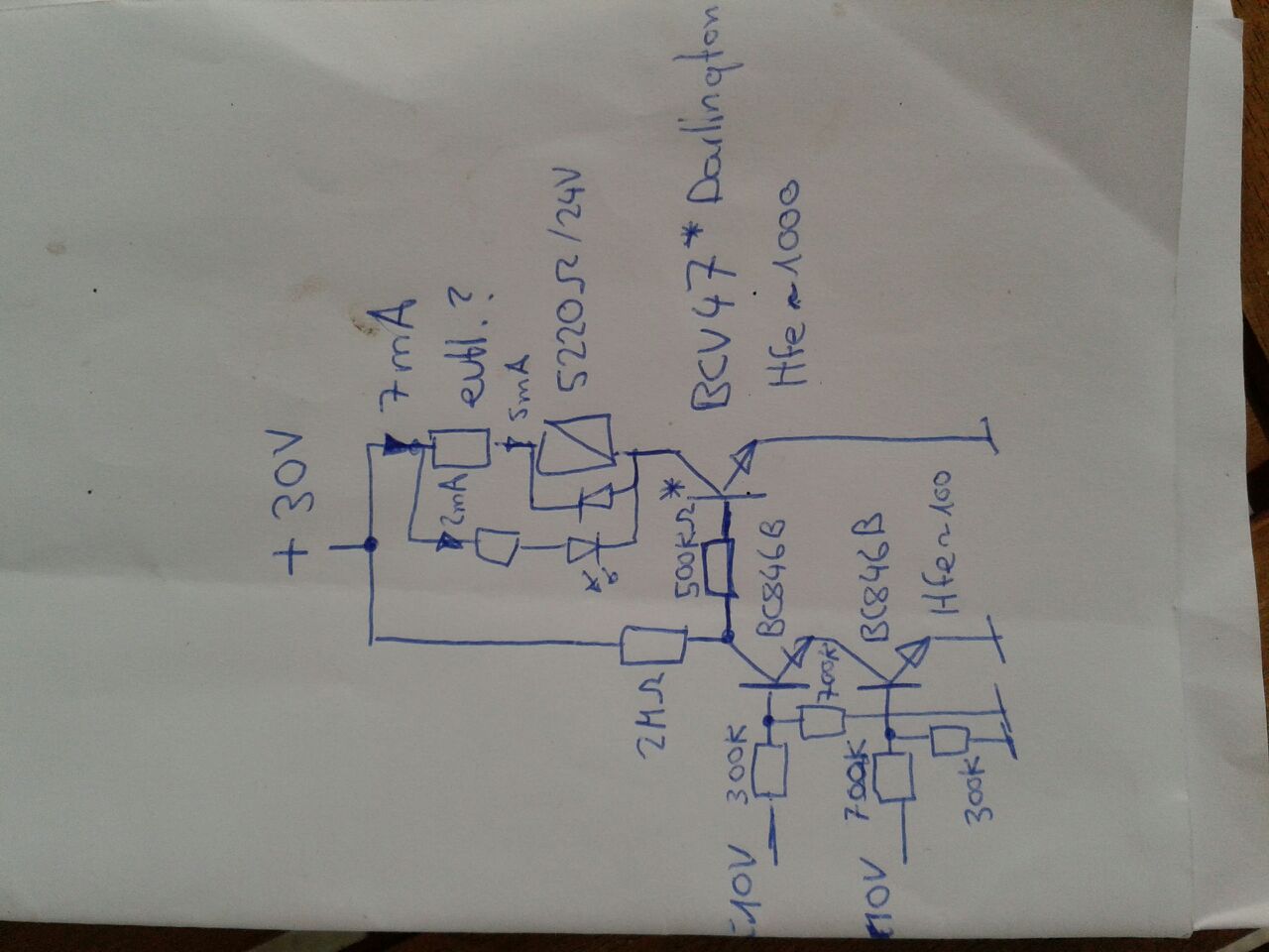

von epikao (Gast)
ok. hier mal konkret meine Schaltung....
das Relais darf erst ziehen, wenn eine der beiden 10V Signale wegfallen.
Kann ich bzgl. Stromaufnahme was optimieren?
Oder wird was wegen den hohen Widerstände kritisch?
von MaWin (Gast)
D.h. so lange das Relais ausgeschaltet ist, also du "keinen Strom"
verbrauchen darfst, hast du fast unendlich viel Strom (na ja, zumindest
1mA) aus den 10V Eingängen zur Verfügung ?
Ist die Masse der 30V zwangsweise mit der Masse der 10V verbunden ?
Du musst bloss 7mA schalten.
Dein Relais braucht nur 24V, du hast aber 30V ?
von epikao (Gast)
die 10V Signale können auch 10mA liefern... aber auch der Strom der
Signale muss möglichst gering sein (weil alles vom Akku kommt).
Ja
nur 7mA Ja, das Relais verträgt bis 150% der Nominalspannung. Aber ich
habe ein Vorwiderstand vorgesehen, nur noch nicht berechnet.
Schlussendlich sind die 30V das Minimum. Der Akku wird aber bis ca. 45V
haben - im vollen Zustand.

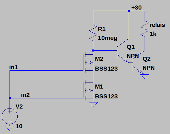

von Marian (phiarc) Benutzerseite
Durch die N-FETs hast du sehr niedrige Eingangsströme.
Durch die 10 MΩ und zwei-dreifach Darlington niedrigen Ruhestrom.
von ArnoR (Gast)
Du könntest die LED in Reihe zum Relais schalten, das verringert die
Stromaufnahme und vernichtet etwas von der zu hohen Spannung.
von epikao (Gast)
stimmt, die Schaltung ist viel besser. Danke
es ist eine niedrig-Strom LED... die nur 2mA benötigt - dann würde das
Relais nicht ziehen.
Und bei einer normalen LED würde sie nicht leuchten. Danke trotzdem :-)

Die Schaltung mit den FETs und dem Darlington ist schon gut. Für weniger
Leckstrom wäre noch ein Widerstand von etwa 100K-1M von Basis nach
Emitter beim 2. Transistor sinnvoll: dann wird der Leckstrom des 1.
Transistors nicht noch verstärkt.
Wegen der Variablen Batteriespannung wäre es ggf. sinnvol den Strom für
das Relais zu begrenzen / Regeln, mit Hilfe eines Widerstandes am
Emitter. Auch eine grobe Regelung mit etwa einer Diode als Ref. wäre
vermutlich schon ausreichend.
von epikao (Gast)
ArnoR schrieb:
> Low-Current-LED, Seite 3, Diagramme links:
https://cdn-reichelt.de/documents/datenblatt/A500/LED5MM2MAGE_LED5MM2MAGN_LED5MM2MART%23KIN.pdf
interessante 2mA Low Current LED ... läuft scheinbar auch noch mit 20mA,
wusste ich nicht.
nunja, meine verwendete LED hat 7.5mA als Maximum... ok. würd auch gehen
in Serie, da das Relais nur ca. 5mA braucht. Aber ist mir zu nahe an der
Grenze...
http://www.distrelec.ch/Web/Downloads/_t/ds/LxT679_ger-eng_tds.pdf?mime=application%2Fpdf
von epikao (Gast)
Ich kann doch auch einfach den BCV47 Darlington Transistor nehmen, statt
die zwei Transistoren, oder?
Klar. Darlington ist Darlington. Beim Zeichnen vom Plan habe ich
allerdings den Basisräumwiderstand (oben bereits von Lurchi
angesprochen) vergessen. Wenn der im integrierten Darlington nicht
eingebaut ist, solltest du einen externen vorsehen. >10 kΩ reichen.
Bzgl. der Relaisspannung könnte man einfach einen adäquaten
Vorwiderstand benutzen. Sollte es mit dem nicht möglich sein unter allen
Akkuspannungen die Spezifikation des Relais einzuhalten, kann man dem
Relais parallel eine Zenerdiode verpassen.

von epikao (Gast)
ist die Basisspannung zum Schalten, dann nicht zu klein - bei einem
10Mohm?
30V: 10010000 × 10000 = 0.02V ... minimum aber 1.5V benötigt?
Davor ist doch bereits ein Transistor mit seiner Stromverstärkung... (es
geht um die BE-Strecke von Q2)
von epikao (Gast)
kann man Q1 nicht einfach weglassen - und für Q2 den BCV47 also
Darlington nehmen?
Das habe ich oben bereits bestätigt. Q1 & Q2 sind ein Darlington und
können auch durch einen integrierten Darlington wie den BCV47
implementiert werden.
von epikao (Gast)
und dieser Basisräumwiderstand ist dann unnötig? Danke
