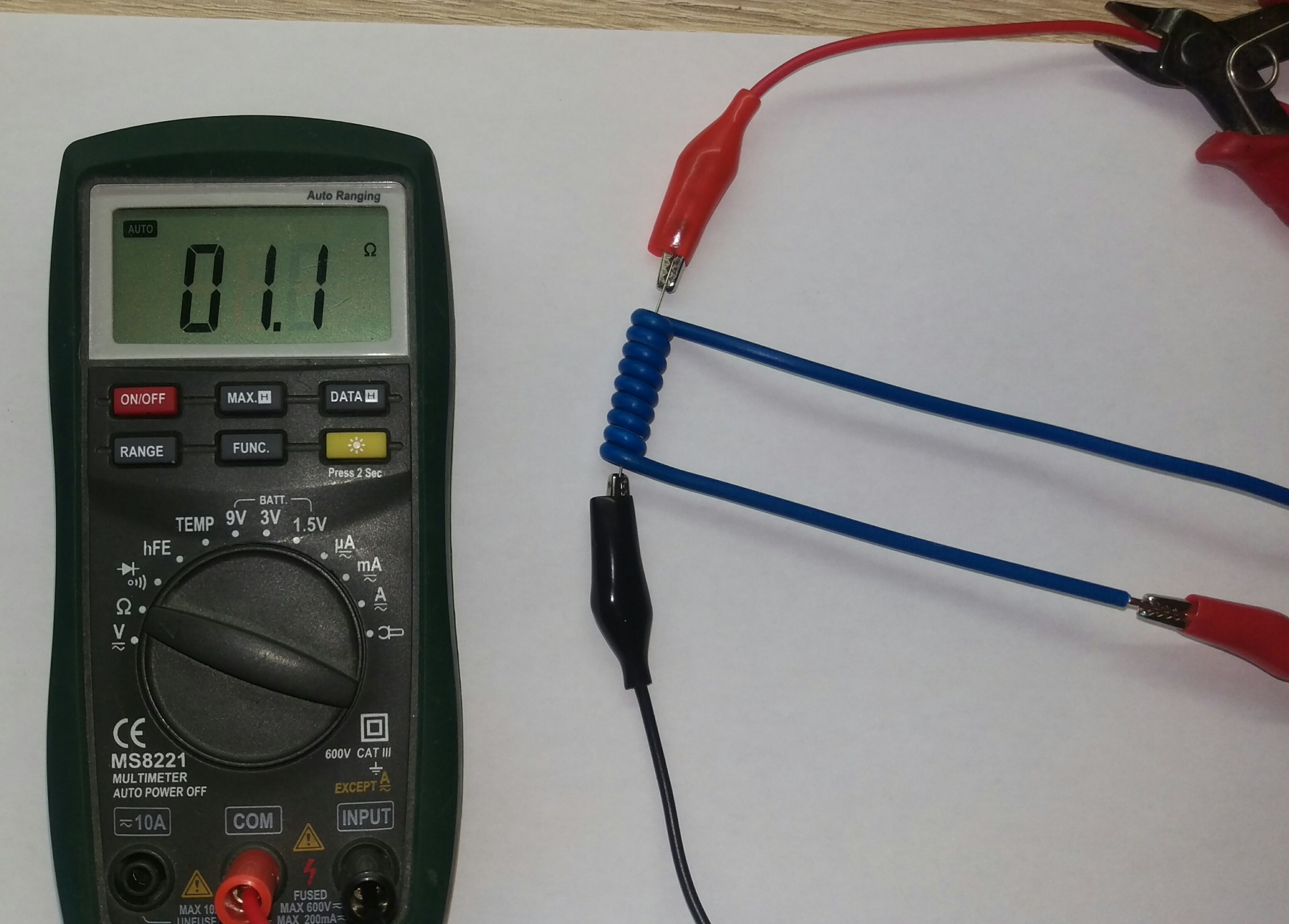

Die mindestwindungen hab ich bereits ertestet jedoch mach ich mir sorgen um eventuelle spannungsspitzen am lastkreis bzw induktive einwirkungen auf die reed Kontakte/atmega
Michael P. schrieb: > Die mindestwindungen hab ich bereits ertestet Wie viele sind es denn, und mit welchen Durchmesser hat die "Spule" ca? > jedoch mach ich mir sorgen > um eventuelle spannungsspitzen am lastkreis bzw induktive einwirkungen > auf die reed Kontakte/atmega Lastkreis: dürfte bei wenigen Windungen kaum etwas ausmachen. Eine 1m Zuleitung hat ebenfalls schon eine Induktivität, die die paar Windungen vermutlich weit übertrifft. Induktive Einwirkungen auf den Atmega kannst du ja durch TVS Dioden unschädlich machen. Dies ist ohnehin im KFZ Umfeld immer zu empfehlen.

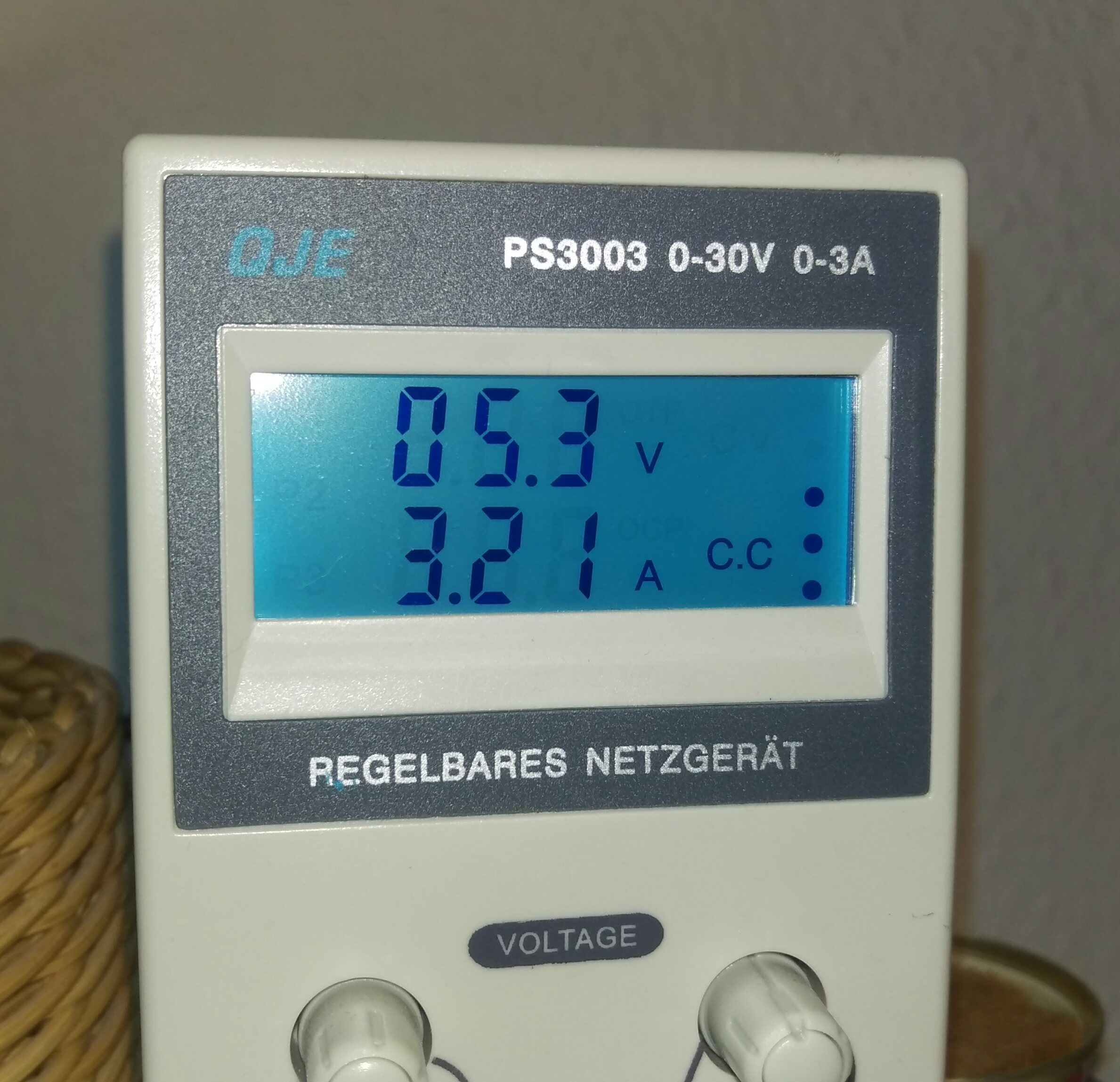

Zähle ich morgen nach... Hab ich am Labornetzteil ermittelt mit nem 2,5mm2 Draht und nem begrenztem kurzschluss auf 3A bei 13,5V

Also 9 Windungen Draht 2,5mm2 reichen bei 3,2A...kann ich da jetzt einfach mal pauschal sagen das bei 12A 5-6 Windungen ausreichen? Mein Netzteil schafft leider keine 12A
Michael P. schrieb: > Also 9 Windungen Draht 2,5mm2 reichen bei 3,2A...kann ich da jetzt > einfach mal pauschal sagen das bei 12A 5-6 Windungen ausreichen? Wichtig ist die Anzahl der Ampere mal Windungen. Das wären in Deinem Test ca. 20AW; ein Wert, der mir etwas niedrig vorkommt. Typisch sind m.E. eher 50AW. Wenn Du die AW-Zahl durch den Strom teilst, bekommst Du die Anzahl der nötigen Windungen um den Reedkontakt. Die AW-Zahl steht übrigens auch im Datenblatt von Reedkontakten.

Ich sehe 8,5 Windungen x 3,2A = 27 AT Reedkontakt (Angabe aus einem Datenblatt wäre natürlich besser). Kann natürlich sein, dass ausgerechnet das getestete Exemplar ein besonders empfindliches ist, und andere ein stärkeres Feld benötigen. 50% Aufschlag ist sicher kein Fehler, also mit 45 AT rechnen. Dann sollte dein Schaltpunkt nicht beim erwarteten Maximalstrom, sondern darunter liegen. Bei einem 12A Verbraucher ist eine Schaltschwelle bei 8A sicher ganz gut. 45 AT / 8A = 5,5 Windungen. Deine Annahme mit 5-6 Windungen dürfte also sehr passend sein.

Hab eine Windung runtergedreht auf 7,5 also und ging noch... Ne halbe nochmal auf 7 und hat nicht mehr angezogen.. dann dreh ich mir jetzt mal für die 12A nen reedrelais mit 6,5 Windungen für die 4,3A 11,5 Windungen und die 3A 15,5... Dann sollte ich ja nichts zu befürchten haben?

Eine Sache noch... Hab Jetzt die Windungen auf 16,5 erhöht und Habe die 2e Hälfte über die erste Hälfte gewickelt und bin jetzt bei 2,2A... Ist es vom magnetischen Fluss bzw Feld besser wenn ich sie übereinander drehe oder der Länge nach Weiter und über den reed Kontakt hinaus... 8-9 Windungen Decken den glaskörper bereits komplett ab. Bei 15-16 sind die anschlussdrähte komplett in der spule verschwunden. Ich glaub ich nehme doch lieber 1,5mm2 Draht mit einer dünneren Isolierung. Bei dem 2,5mm2 Draht handelt es sich um nyy und da ist die Isolierung sowieso dicker wie bei nyn bzw gucke mal ob ich Kupferlackdraht in der Stärke finde... Wäre am optimalsten

Die Anschlüsse des Reedschalters leiten auch den magnetischen Fluss. Eine Verlängerung der Wicklung über den Glaskörper hinaus wirkt trotzdem noch. Wenn es über die Anschlüsse hinaus geht würde ich zweilagig wickeln.
