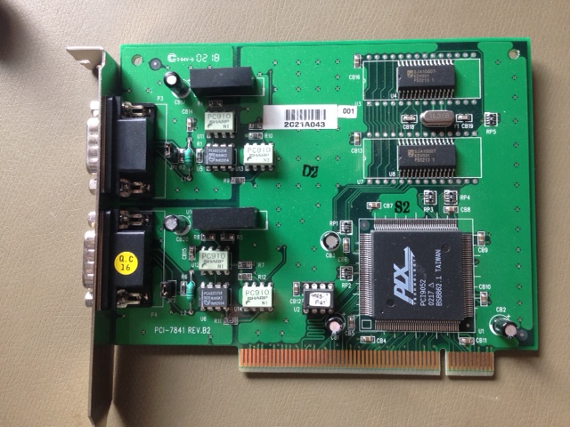

von Fabian H. (hdr)
Hab noch eine 2 Kanal Karte, mit der genau das besagte möglich ist.
(PCI). Hatte sie mir selbst gekauft, weil ich etwas über ein Linux
Server steuern wollte. Hatte mir dann ein einfaches Loopback
Testprogramm geschrieben, was auch funktionierte.
Letztendlich habe ich aber das Konzept geändert, weshalb ich die Karte
nicht mehr brauche.
Ich kann, wenn noch Bedarf besteht, Dir heute Abend mal die genauen
Daten etc. mitteilen.

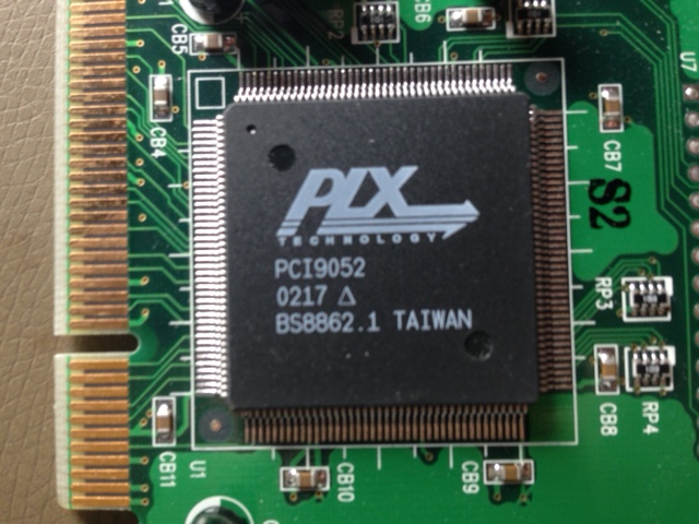

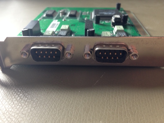

von Fabian H. (hdr)
Also, es handelt sich um eine "PCI-7841 Dual-port Isolated CAN Interface
Card" von ADLINK.
Hier die technischen Daten:
PCI-7841 Specification Table
Ports 2 CAN channels (V2.0 A,B)
CAN Controller SJA1000
CAN Transceiver 82c250
Signal Support CAN_H, CAN_L
Isolation Voltage 2500 Vrms
Connectors Dual DB-9 male connectors
Operation Temperature 0 ~ 60° C
Storage Temperature -20° ~ 80° C
Humidity 5% ~ 95% non-condensing
IRQ Level Set by Plug and Play BIOS
I/O port address Set by Plug and Play BIOS
Power Consumption
(without external devices)
400mA @5VDC ( Typical)
900mA @5VDC ( Maximum)
Handbuch gibt es hier:
http://www.adlinktech.com/publications/manual/ND7000/PCI7841Manual.PDF

von Erwin M. (nobodyy)
Ok, sie ist angekommen, danke.
Ich brauche sie erstmal nur um Daten vom CAN-Bus aufzuzeichnen, ähnlich
wie von einer seriellen Schnittstelle. Für serielle Schnittstellen habe
ich schon einiges und das zu ergänzen, um einen Thread um auch von CAN
aufzuzeichnen, ist einfacher als etwas ganz neues zu machen.
