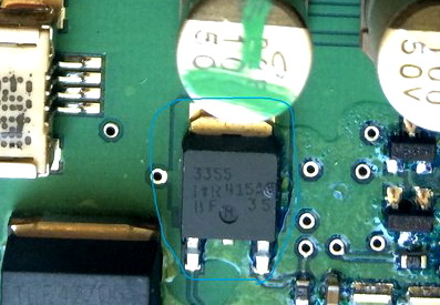

hello liebe mikrocontroller-ianer, ich bin mir nicht sicher in welcher einheit und nach welchen werten ich fuer den kondensator (in rot umkreist) suchen muss... sind es mikro oder pikofarad und wie schauts mit spannung und kapazitaet aus ...auch der spannungsteiler, jedenfalls denk ich das es welche sind wuerde ich gerne ersetzten und moechte wissen nach was ich hier suchen muss :-/ kann es sein, dass es 12 auf 5V teiler sind ich waere fuer jeden tipp, bzw. jede hilfe dankbar herzlichen im vorhinein grueße aus oesterreich gerhard
gerhard schrieb: > sind es mikro oder pikofarad und wie schauts mit spannung und kapazitaet > aus Dürften Kondensatoren mit 10µF und einer Maximalspannung von 35V sein. Welchen Spannungsteiler meinst du?
Falls du eine Zweitmeinung möchtest, ja das sind 10uF Tantal Elkos mit 35V Spannungsfestigkeit. Die brennen gerne mal ab. Auf die Pads sollten auch Keramikondensatoren mit dieser Kapazität und Spannung passen.
gerhard schrieb: > ...auch der spannungsteiler, jedenfalls denk ich das es welche sind > wuerde ich gerne ersetzten Alpenmatrose schrieb: > Welchen Spannungsteiler meinst du? Wahrscheinlich meint er Spannungsregler.
Dein Spannungsteiler ist ein MOSFET IRF*5 was an die Stelle des * gehört verdeckt die Blase auf dem Gehäuse, vielleicht kriegst du es in natura noch entziffert.
Den Transistor daneben kann man auch gleich austauschen. Da ist der berühmte magische Rauch auch schon entwichen.
Vielleicht kennt Google ja ein Foto des Boards mit Magic Smoke noch eingesperrt.
Malte S. schrieb: > Dein Spannungsteiler ist ein MOSFET IRF*5 was an die Stelle des * gehört > verdeckt die Blase auf dem Gehäuse, vielleicht kriegst du es in natura > noch entziffert. OK, von mir aus auch MOSFET. Ich wollte gerade schreiben, dass mir das Bild nicht zur Identifizierung reicht. Aber weiter oben im Bild ist noch einer, wenn das die gleiche Sorte ist...? Siehe Bild!
106 35 bedetet 10 mit 6 Nullen pF, also 10.000.000pF = 10µF Die 35 bedeuten 35 Volt. 100nF Kondensatoren sind mit der Zahl 104 bedruckt.
Die Partnr. ist das oben links, das im abgebrannten Bereich der Datecode. -> IRFR3355 Gibt's aber nicht mehr. Vielleicht hat ja jemand ein Datenblatt, um einen Ersatztypen raussuchen zu können?
Achja mangels Buchstabe in der ersten Zeile fälschlich die Partnummer in der letzten vermutet.
Besten besten dank an alle! Ja genau ich meinte das mosfet, und ich bin mir "sicher" das der andere, weiter oben im Bild, vom selben Typ ist. JoeF. meint, dass ich ihn vermutlich so bei einem Distributor wie RS components etc. Nicht mehr beziehen werden kann... kann jemand einen Ersatz vorschlagen? Danke danke Lg
