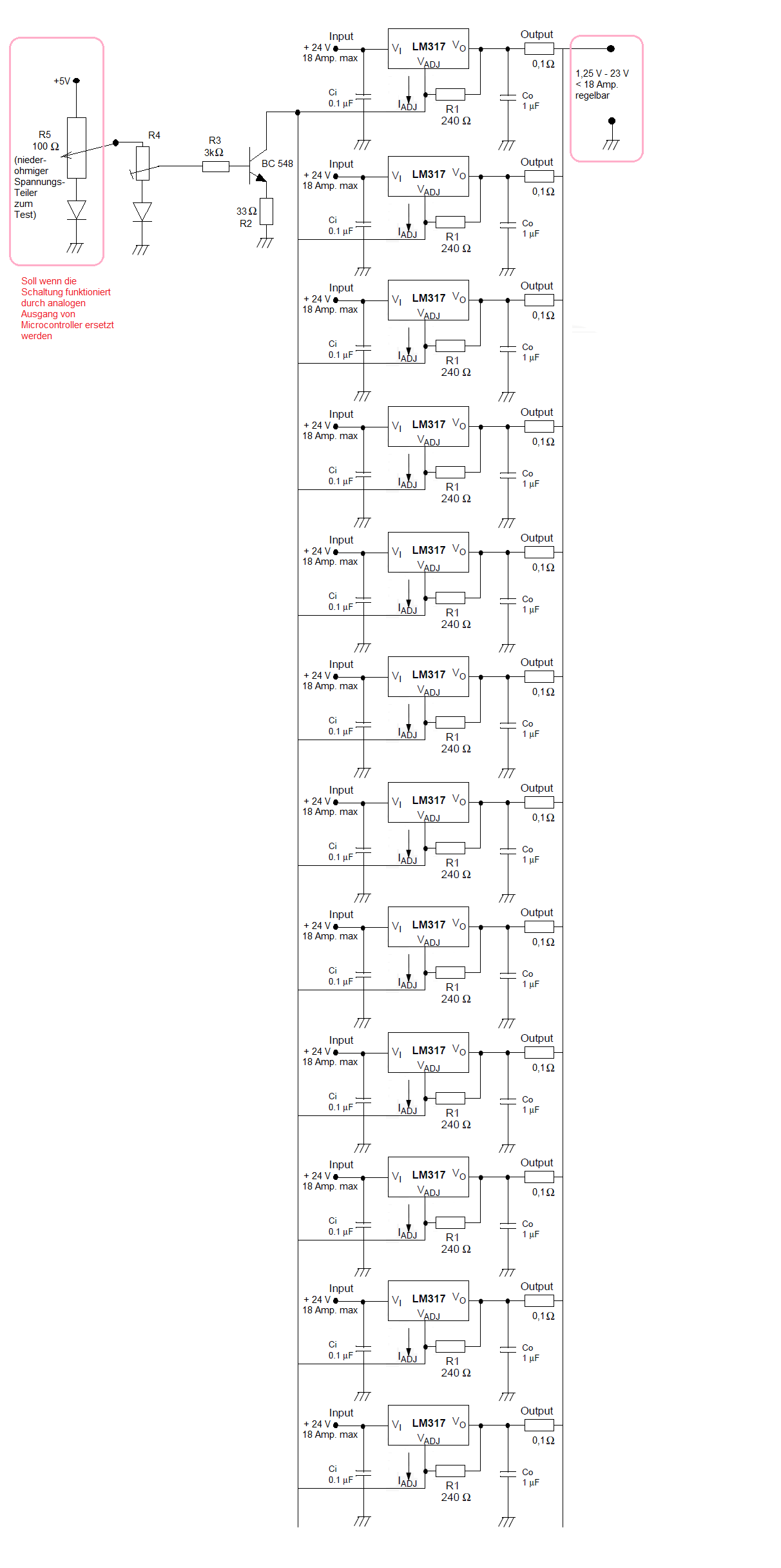

Hallo Forum,
Ich habe wie oben im Bild gezeigt vor, durch Parallelschaltung von LM317
eine große Last im Bereich von 1,25-23 V mit bis zu 18Ampere zu
schalten. Ich habe eine Schaltungsidee, und hoffe ihr könnt mir ein paar
Tipps dazu geben, oder wenn ihr eine bessere Lösung kennt, dann diese
als Alternative angeben.
Letztlich ist das Ziel der Schaltung das sie über einen Arduino Analogen
Ausgang so gesteuert werden kann, dann 0-5V am Eingang im Wesentlichen
1,25-23V am Ausgang der Leistungsregler sauber steuert, und über einen
analogen Arduino Eingang eine Rückkoppelung entsteht, sodass
Spannungsabweichungen am Ausgang durch den Eingang nachgeregelt werden
können.
Wie zu sehen, versuche ich den Knickpunkt des BC547 so zu nutzen, das
damit "möglichst" ein gewisser Strom/Spannungsverstärker-Effekt auf die
LM317 durchgreift und trotzdem die dortigen "Konstant-Ströme" halbwegs
im Gleichgewicht bleiben.
Was ist Eure Meinung dazu?
so macht man das doch nicht, dazu nimmt man einen LM317 der die
Leistungstransistoren steuert.
http://powersupply33.com/15-ampere-adjustable-power-supply.html
http://www.reuk.co.uk/LM317-Adjustable-Power-Supply.htm
gefallen mir zwar noch nicht so, aber das Prinzip sollte klar sein, der
LM317 soll nur den Steuerungsstrom der Endstufen liefern, ich vermisse
hier die Rückkopplung der Ausgangsspannung zum LM zum regeln.
das hier mit Symmetrierwiderstände passt schon ganz brauchbar
http://www.sonelec-musique.com/electronique_realisations_alim_simple_004.html

der LM ist ein Regler und der regelt den Ausgang bei richtiger
Beschaltung, wozu der Arduino?
Ein Arduino kann steuern also den Sollwert vorgeben, regeln sollte der
LM317.
Ein Arduino kann auch regeln dann braucht man keinen LM317.
Evt. überlegst du noch mal bezüglich der Begrifflichkeiten, vor allem
dein "schalten" stört hier.
Sollen die Ströme pro Stufe egalisiert werden muss man anders rangehen.
Was für ein Quatsch, da hat mal wieder jemand das Datenblatt gar nicht
gelesen.
24V auf 23V geht mit einem LM317 schon mal gar nicht, der will bei 1.5A
schon mal 2.5V für sich sehen.
24V auf 1.25V bei 1.5A pro Regler (wegen 18A gesamt/12) wären 35 Watt
pro LM317 liegt nicht in der SOA Zone
http://www.ti.com/lit/ds/symlink/lm117.pdf "Figure 10."
Die Parallelschaltung über Stromverteilungswiderstände geht bei
genaueren Reglern wie dem
http://cds.linear.com/docs/en/datasheet/3083fa.pdf wo man es im
Datenblatt Figure 5. Parallel Devices findet,
aber ein LM317 schwankt von 1.2 bis 1.3 und bei 0.1 Ohm und 12 oder 13V
reichen 0.1 Ohm nicht zur Stromverteilung aus, es müssten 10 Ohm sein,
mit entsprechenden Auswirkungen auf die Stabilität der Ausgangsspannung.
Und die "Regelung" mit deem BC547 ist "gruselig".
Das Design ist also völliger Quatsch eines unerfahrenen Bastlers der
sich weigert, Datenblätter zu lesen. SO baut man keine Spannungsregler.

An den TE: Wo ist denn da die Spannungsregelung, wenn Du die alle wieder
mit einem R entkoppelst?  Ströme könnte man so regeln, indem der letzte
das wegregelt, was die anderen nicht mehr liefern, ist aber auch nicht
sinnvoll betreibbar.
Du brauchst eine Parallelschaltung mehrerer Transistoren und EINEN
Regler mit OP, der deren Basen steuert.

von M. K. (sylaina)
Ganz schlecht. Warum muss es ein LM317 sein? Der LM317 braucht einen
gewissen Drop, weit mehr als 1V aber selbst bei 1V und 18A würdest du
hier 18W verheizen. Das ist viel zu viel, hier empfiehlt sich der
Einsatz eines Schaltreglers.
von Lurchi (Gast)
Bei mehreren LM317 direkt parallel wird der Regler mit der höchsten
Spannung den ganze Strom liefern die anderen laufen im Leerlauf.
Irgendwann geht dann der 1. LM317 in die Begrenzung (Strom bei etwa 1,5
A oder SOA bei ggf. weniger oder thermisch) und dann kommt der 2. Regler
dazu. . Wenn man die Grenze des 1. Reglers erreicht sinkt die Spannung
ggf. ein wenig (z.B. 50 mV) - was aber eher selten stört, aber natürlich
nicht perfekt ist. Von daher ist es schon wahrscheinlich stabil nur die
Last wird ungleich verteilt. Einer der Regeler ist ggf. öfter am
thermischen Limit und altert entsprechend etwas schneller. Bei
gelegentlicher Nutzung ist das noch kein Problem
Kritisch hinsichtlich Stabilität sind die Schaltungen, die extra
Leistungstransistoren nutzen um den Strom des LM317 zu verstärken. Da
kann es leicht schwingen, wenn man keine gutmütige Last hat. Wenn man
schon extra Transistoren nutzt, dann gleich ein extra Regler mit OP oder
LM723.

von Peter K. (Gast)
Peter K. schrieb:
> Paul B. schrieb:
>> Peter K. schrieb:
>>> Ich habe mit den Koppel-Widerständen wenn sie höher gewählt werden, die
>>> Erfahrung gemacht, das eine variable Spannungsregelung nicht mehr so so
>>> stabil ist.
>> Die Spannung wird hier fest über R10/R11 und die 1,2K eingestellt und
>> bei
>> Kurzschluß/Überlast wird über den Komparator der untere Zweig des
>> Spannungsteilers auf Massepotential gezogen, so daß die Ausgangsspannung
>> bei Überlast 1,25 Volt beträgt.
>> Das funktioniert prima.
>> MfG Paul
> Hallo Paul,
> das ist sehr interessant. Danke für den Tipp. Gefällt mir. Habe am
> Bread-Board gerade mal einen ähnlichen Versuch mit 3 komplett parallel
> geschaltenen LM317 gemacht. Die verhalten sich tatsächlich zumindest bei
> kleinen Strömen komplett stabil. Auch ohne nachgeschalteten Widerstand
> am einzelnen LM317 Ausgang.
> Gibt es dazu auch Erfahrung mit größeren Strömen? - Also zB. 3 Ampere
> Dauerlast bei 2 x LM317.
> Es sieht so aus, als würde in der obigen erwähnten Schaltung der LM317
> quasi selbstständig in der Lage sein, sich zu begrenzen, wenn eine
> Überlastungs-Situation entsteht?
Habe einen weiteren Versuch gemacht.
Netzteil: 12V/18Amp max.
1xLM317 ohne Kühlkörper!!!!!!!
 direkt mit einer 50Watt Glühbirne am Ausgang
Und einem Spannungsteiler 240 Ohm und Poti 0-2,5 kOhm.
Rate mal was passiert, wenn man das Teil unter Last setzt?
Zuerst leuchtet die !!!50Watt!! Glühbirne auf der eingestellten
Spannung. In meinem Fall getestet bei 3V und dann bis 9V hoch.
Dann wird der LM317 (ohne Kühlkörper) sehr schnell, sehr heiß .... und
regelt die Ausgangsspannung sofort herunter auf wenige Millivolt.
Blast man den LM317 etwas an, wird sofort wieder die Ausgangsspannung
erhöht, bis er sich wieder erhitzt und kühlt dann wieder ab.
Ich habe das Teil jetzt mehrere Minuten in diesem Extem-Zustand an der
Last hängen. Wie gesagt !!!! Ohne Kühlkörper !!!
Dann nächster Versuch:
Ich habe einen 2. LM317 komplett parallel zum ersten LM317 geschalten,
wieder gleicher Aufbau.
Die Glühbirne leuchtet länger, und sobald thermisch abgeriegelt wird,
ist die Restspannung an der 50W Glühbirne etwas höher.
Dann den selben Versuch mit 3xLM317 wiederholt. Ergebnis wieder das
Gleiche.
Meine Schlußfolgerung!
LM317 ist sogar ohne Kühlkörper skalierbar. Die thermische Abriegelung
des LM317 bildet sozusagen einen variablen Ausgangswiderstand!
Interessant ist es, wenn diese parallel geschaltenen LM317 wirklich
tagelang "quasi" unter Kurzschluß stehen, ob sie dann auch noch stabil
funktionieren und sauber regelbar sind.
Danke Paul für den Schaltungsvorschlag.

von Peter K. (Gast)
Michael K. schrieb:
Ja, ein Schaltregler hat schon was.
Ich habe aus konventionellen Gründen diese Art von Regler ins Auge
gefasst.
1.Thermische Abregelung
2.mögliche Skalierbarkeit der Ausgangsströme
3.Keinen Ärger mit unerwünschten HF-Anteilen oder Einschwing-Vorgängen
etc.
4.Man braucht keine Schirmung gegen HF-Strahlung um die Schaltung herum
5.Man braucht die HF-Dichtigkeit nicht zu testen (oder wartet bis die
Funküberwachung vor der Tür steht)
6. Hab 200 Stk davon äußerst günstig gekauft
Schaltregler sind natürlich eine super Lösung, wenn man sie schon fertig
hat. (Sauber aufgebaut, getestet, geschirmt)
von Peter K. (Gast)
> LM723.
Ja, das habe ich auch beim Schaltungsaufbau beobachtet.
Das interessante ist, das die Thermische Abregelung keine null eins
Funktion ist, sondern sauber am thermischen Limit des LM317 läuft.
Damit regeln sich die LM317 im Wesentlichen so aus, das es schon sein
kann, das einer der LM317 als 1. in die thermische Abregelung geht. Aber
dann springt der 2. LM317 ein, und damit kommt der 1. LM317 wieder aus
der thermischen Abregelung heraus. Diese Funktion ist im
Sekunden-Bruchteil und ein Schwingen kann ich hier nicht beobachten.
Was sehr interessant ist. Wenn die LM317 !!ohne Kühlung!! einfach
angeblasen werden, dann nimmt der Ausgangsstrom sauber zu und sobald sie
wieder heiß werden, wieder ab. Von Schwingung keine erkennbare Spur.
Das ist stabil, soweit ich damit mit konventionellen Lastwechsel
probiert habe.
Also 50W Glühbirne.
von Peter D. (peda)
Und wohin mit den >400W Abwärme beim Ausgang 1,25V/18A?
Große Ströme macht man mit Schaltreglern.
von Harald W. (wilhelms)
Der nächste Winter kommt bestimmt. :-)
von MaWin (Gast)
Peter K. schrieb:
> Wieso nicht die üblichen 240 OHm?
Weil der "Designer " der Schaltung keine Ahnung hat und das Datenblatt
des LM317 wohl nie gelesen hat.
Peter K. schrieb:
> Habe am
Deine beiden LM317. Die nächsten gekauften (weil einer Deiner kaputt
geht) kann schon ganz anders sein und ggf. den vollen Strom übernehmen.
Dazu reicht eine leichte Abweichung der 1.23V Referenzspannung ganz im
Rahmen des vom Datenblatt erlaubten.
Da der Strom aus dem ADJ Pin des LM317 bis 100uA betragen kann, 2
parallel  200uA, und der Spannungsteiler mit 10k8 gegen GND geht, kann
die Ausgangsspannung in dieser hochohmigen Schaltung bis 2V mehr
betragen als berechnet, und das je nach dem, was der LM317 zu regeln
hat. Da hätte man die Stromversorgung gleich ungeregelt lassen können.
Was meinst du, wie viele Temperaturzyklen auf 150 GradC so ein Chip im
Plastikgehäuse aushält ?

von Lurchi (Gast)
Wer mit einem einfachen linearen Regler bereits überfordert ist, wird
bestimmt einen super Schaltregeler bauen können.
Es kommt auch sehr auf die Anwendung an: für kurze Spitzen oder wenn man
die HF Störungen eine Schalterglers (vor allem bei dem Niveau) nicht
haben will, ist der Linearregler schon die bessere Wahl.
Lieber 150 W Abwärme als 1 W HF Abstrahlungen.
von Stefan F. (Gast)
> Dort sind 2 LM317 parallel. Es gab noch kein Problem damit.
Mag sein, diese Schaltung kann man trotzdem nicht mit ruhigem gewissen
empfehlen, denn sie funktioniert nur zufällig.
Einer der beiden Regler wird weniger Spannung liefern, als der andere.
Vielleicht nur ein paar Millivolt.
Der Regler mit der höheren Spannung wir die ganze Last alleine Treiben.
Es sei denn, er wird dabei überlastet. Dann geht ein Teil der Last auf
den zweiten Regler.
Zu einem guten Design gehört jedoch eine gleichmäßige Lastverteilung und
ein Betrieb ohne Überlastung. Ich würde mal hinterfragen, wie sie die
regler im Überlastfall verhalten. Schwingen sie dann? Regeln sie den
Strom stabil? Stören sich die Regelkreise der Regler gegenseitig?
Wenn ein probeaufbau klappt, ist das noch lange kein Beweis für eine
ordentliche Schaltung. Es kann sein, das die Schaltung bei einer anderen
Umgebungstemperatur oder mit Chip seines anderen herstellers oder aus
einer anderen Charge völlig versagt.
Man sollte Spannungsregler nur so verwenden, wie es der Hersteller laut
Datenblatt vorgesehen hat. Eine Parallelschaltung gehört ganz sicher
nicht dazu.

von Paul B. (paul_baumann)
Das ist Deine Ansicht -in Ordnung. Meine ist eine Andere und wie Du
lesen konntest, hat der TO durch eigene Versuche die Erfahrung gemacht,
DASS sie
funktioniert. Die Schaltung, die ich verlinkt habe, stellt einen sog.
Booster für Modelleisenbahnen dar und wurde von mir (und ca. 10 weiteren
Personen) auf einer von mir entwickelten Platine aufgebaut und läuft
seit 2013 ohne Ausfälle.
Es gehört nicht zu meinen Gewohnheiten, Leute im Forum mit meine
Antworten in die Irre zu führen. Es bleibt Dir unbenommen, diese Aufgabe
mittels Schaltregler oder auf eine völlig andere Weise zu lösen.
MfG Paul

genau davor warne ich ja.
Es ist ja keine alternativlose Schaltung. Mit einem leistungstransistor
wird sie sogar billger UND besser. Also ist diese Diskussion eigendlich
unnötig.
Bessser nicht unbedingt, die Schaltung mit Leistungstransistor ist nicht
kurzschlussfest und auch nicht vor thermischer Überlastung geschützt.
Im übrigen habe auch ich schon vor Jahren die Erfahrung gemacht daß die
Parallelschaltung funktioniert, sie ist sicher nicht schön aber
funktioniert...

Kann mich nur dem anschließen. Habe inzwischen eine Schaltung mit 6
komplett parallel geschaltenen LM317 auf einen Kühlkörper gebaut und mit
Glühbirne getestet.
Das geht ganz locker - Hab das Teil eine Stunde an die 50W Glühbirne
gelegt.
No Problem. Das regelt ganz tadellos. Der Kühlkörper wird natürlich
warm. Geschätzt ca. 50° - Wenn ich also mehr Ampere haben will, und das
Teil schön kühl halten will, dann ist eine zusätzliche aktive Kühlung
(Gebläse) durch aus eine Überlegung.
Habe auch noch weitere Bestätigungen gefunden, das man den LM317
parallel betreiben kann.
zB.
http://powersupply33.com/power-supply-4-5-a-with-3-lm317-in-parallel.html
Das Teil ist sogar unter normalen Bedingungen kurzschlussfest, was mir
ein besonderes anliegen ist, das mit den Leistungstransistor-Lösungen
nur mit Zusatzaufwand (und auch dann nur mit Bauchweh) zu lösen ist.
Ich mache auch noch mehrere Leistungtest bevor ich die Schaltung
wirklich praktisch nutzen will.
Aber ich kann sagen, der Lösungsansatz von Paul hat wirklich
Praxis-Charme.
Einfach im Aufbau und Betrieb
kurzschlußfest bei Überlastung (thermisch & Strom)
robust
und:
die thermische Abwärme ist mir viel lieber, als ein Schaltnetzteil, das
"vielleicht" und dann "irgendwie" funktioniert.
Schaltnetzteile sind was für HF-Labore, die man mit viel techn.
Equipment sauber testen und dann auch verwenden kann. Insbesondere eine
saubere funktionierende HF-Schirmung wird meiner Meinung nach vom
praktischen Aufwand unterschätzt.
Und natürlich schätze ich konkrete Vorschläge wie die von Paul 1000x
mehr, als das herum unken oder die Großmäuligkeit von gewissen nicht
näher zu benennenden Forum-Mitgliedern.
Sind halt noch unreife postpubertierende metallic blaue Stubenfliegen
die sich wichtig machen wollen und "überall Kacke am dampfen sehen",
aber außer heißer Luft kommt bislang nichts konkretes oder zumindest ein
praktikabler Lösungsansatz dem man nachgehen könnte. (siehe bisherige
Wortmeldungen)
Danke Paul
Aha, mal wieder so ein "Wundernetzteil", welches aus 24V~
Wechselspannung 30V= produzieren kann. Wenn man noch nicht
mal die Grundlagen der Elektrotechnik beherrscht, sollte
man nicht solche Schaltungen veröffentlichen.

von Peter K. (Gast)
Harald W. schrieb:
Alle doof, nur Du bist schlau...
Wie wäre es mal mit einem eigenen Vorschlag?
Wäre echt schon gespannt, auf den Geniestreich ... Herr
Oberelektrotechniker-Meister!
Es gibt hier im Forum jede Menge Threads zu Labornetzteilen.
Typischerweise nimmt man Leistungstransistoren und steuert
diese über OPVs an. Bei Strömen über 2A schaltet man mehrere
Leistungstransistoren parallel, aber nicht direkt, sondern
mit Emitterwiderständen für eine gleichmäßige Stromverteilung.

von Peter K. (Gast)
Harald W. schrieb:
Haben wir schon weiter oben gehabt. Ist mir nicht so recht, da die
Leistungstransistoren nicht thermisch abgesichert und kurzschlußfest
sind. Bedeutet weiteren Schaltungsaufwand - und Bauchweh insbesonders,
da auf längere Zeit das Risiko da ist, das externe Temperatur-Sensoren
sich lösen können und natürlich mehr Verkabelung und
Zusatzschaltungsaufwand, der auch wieder getestet werden muss unter
verschiedenen Bedingungen. LM317 hat das schon mit drinnen und ist wie
ich inzwischen durch Tests festgestellt habe auch parallel schaltbar.
Hatten wir bereits.
> Ist mir nicht so recht, da die Leistungstransistoren nicht thermisch
> abgesichert und kurzschlußfest sind.
Indem man den Transistor mit dem Spannungsregler thermisch koppelt, wird
er gleichzeitig abgesichert. Kurzschluss Schutz hat man so nicht, kann
man aber relativ leicht z.B. mit einem Shunt-Widerstand und einem
Kleinleistungstransistor ergänzen.
Ach, und 12 Spannungsregler mit je zwei Widerständen parallel ist kein
störender Aufwand? Zähle doch mal die Anzahl der Bauteile von dieser
Parallelschaltung und vergleiche mit einer üblichen Schaltung aus
Spannungsregler+Leistungstransistor.
Die zweite Variante ist technisch besser, billiger, kleiner und
schneller aufgebaut.
> sich lösen können
Statt dessen gehst du lieber das Risiko ein, den Baustein komplett
ausserhalb seiner Specs zu betreiben.
Seltsama Logik, aber versuch es halt.

Der Nachteil solcher Schaltungen  (Spannungsregler plus Leistungs-
transistor) ist die hohe Dropspannung.
Ich hoffe nur, das solche "Schwurbelschaltungen" nicht in
kaufbaren Geräten landen.

von Lurchi (Gast)
Die Schaltung aus LM317 (oder ähnlich) und ein Leistungstransistor dazu
ist keine gute Lösung, auch wenn man die ggf. im Datenbaltt des LM317
findet. Das heißt nur das es im Prinzip funktionieren könnte.
Die Schaltungen haben aber gleich mehrere Nachteile:
- keine ausreichender thermischer Schutz, auch wenn der Transistor und
LM317 auf dem selben Kühlkörper sind.
- neigen zum Schwingen bei nicht ohmscher Last

Ich poste hier mal auf die schnelle den alten Schaltplan als komplette
DIN-A4 Seite.
Sind leider 700KB geworden, sorry.
Kleiner ging es nicht sonst wird es unleserlich.
Wenn jemand den kompletten Artikel haben will, sende ich das als Mail.
(Sind 5 Seiten DIN A4. PDF)
Thomas
> DIN-A4 Seite.
Zumindest wurden in dieser Schaltung einige Sachen berücksichtigt,
die weiter oben als unnötig bezeichnet wurden, z.B. ausreichend
dimensionierter Trafo und Symmetrierungswiderstände.
von MaWin (Gast)
> DIN-A4 Seite.
Immerhin 0.22 Ohm Stromverteilungswiderstände hinter den LM317.
Aber mal wieder die grundfalsche "Faustformel" von 1000uF/A, ein uA741
dessen positive Versorgung an der Ausgangsspannung angesschlossen ist
begrenzt diese nach unten auf mindestens 10V. P1 kann man kleiner
einstellen.
Dann erlaubt er einen Trafo bis 28V, rechnet *1.414 < 40V, aber
vergisst, daß schon die Netzspannung +/-10% schwankt und ein Trafo im
Leerlauf auch leicht noch mal 10% mehr liefert, also ein 28V Trafo
zumindest 48V aushaltende Bauteile benötigt. Und seit der Umstellung auf
230V lebt wohl erst recht keines dieser Netzteile mehr :-(
Obwohl ich mir nicht sicher bin, wie stabil das regelt durch den BC161,
ist es zumindest besser, als manche der unsäglich dummen Vorschläge in
diesem Thread.

Ich muss zugeben, wenn ich die Schaltung in der heutigen Zeit aufbaue,
würde ich auch einiges ändern.
ZB der LM741 oder der BC161.
Da gibt’s bestimmt was besseres und schnelleres.
Wie MaWin schon schrieb.
Die Versorgung für den OP würde ich auch extern stabilisieren.
Und die Glättung mit dem “C“, na ja, da nimmt man das was
man da hat. (Nur halt nicht zu sparsam)
Ich muss aber auch dazu sagen, dass ich damals bei (10V-14V 20A ) eine
Einschaltstrombegrenzung für den Trafo verwendet habe.
(Kondensatornetzteil, Ladeelko u. Relais)
Also ganz so einfach ist das alles nicht.
Thomas
