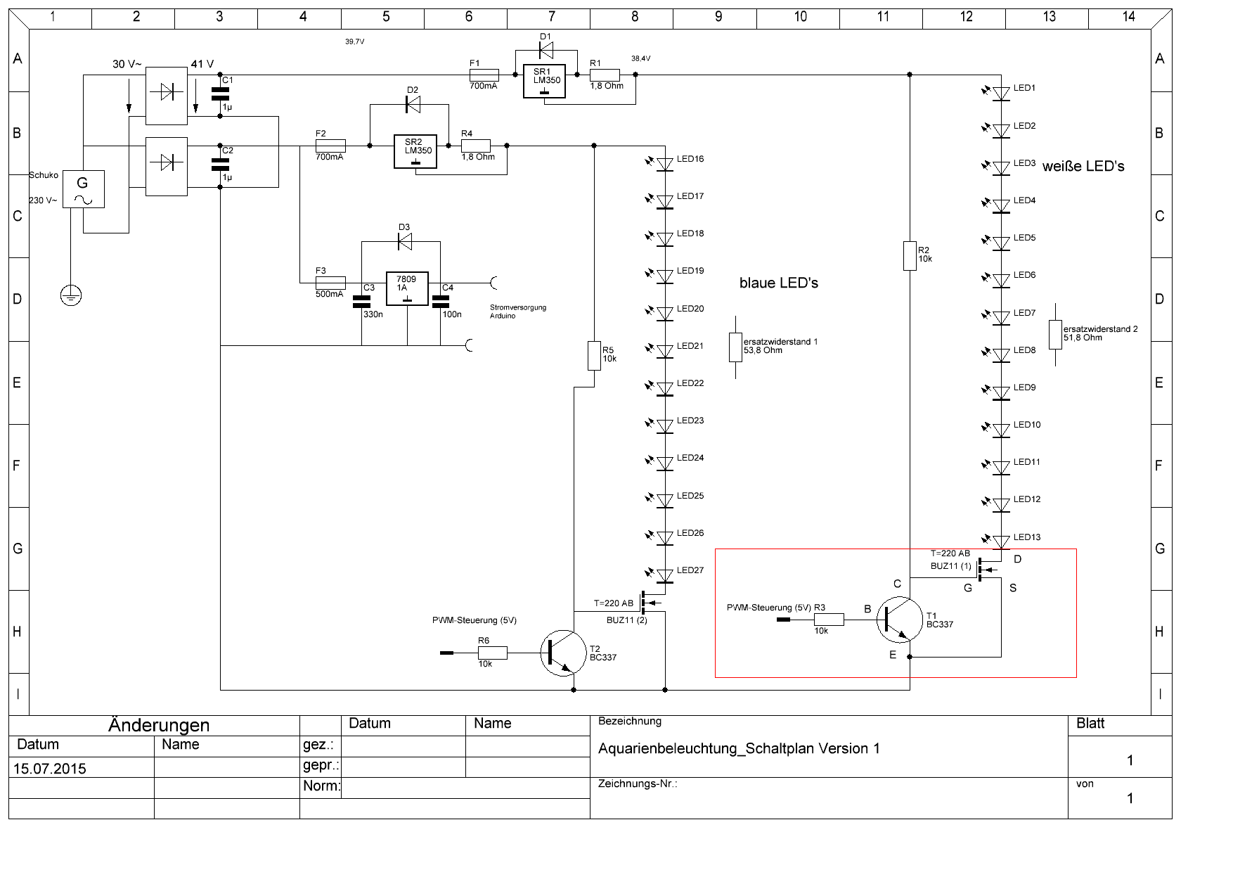

Hallo Zusammen,
ich hab ein Problem mit meiner LED Ansteuerung. Wie im Schaltplan zu
sehen geht es um den rechten Strompfad.
Also die Konstanstromquelle funktioniert. Überprüft habe ich das indem
ich den Transistor BUZ11 brücke. Da leuchten die LED's.
Wenn ich nun aber diesen nicht brücke und statt dessen auf den BC337 ein
HIGH/LOW Signal (5V) gebe passiert gar nichts. Da leuchtet keine LED.
Habe ich an der Ansteuerung was falsch gemacht?

Der BUZ kriegt im ungünstigsten Fall über 30 V Gate-Spannung ab. Ich hab
zwar nich ins db geguckt, aber normalerweise ist immer so bei ~20 V
schluss....
Knapp 40V ist ein wenig viel Ugs...
von Michael B. (laberkopp)
Alles.
Der BUZ11 mag keine 41V am Gate.
Deine Siebelkos sehen zu klein aus, der 7809 verträgt ebenfalls keine
41V, die Feinsicherungen vor Spannungsreglern die einen elektronische
Strombegrenzung haben sind überflüssig, D1 und D2 sind überflüssig weeil
es keinen Rückstrom geben kann, und R5 und R2 an den
Konstantreglerausgang zu legen ist "supoptimal" (aber die gehören da eh
nicht hin).
Hoffentlich hast du wenigstens ein dickes Kühlblech am 7809.
Auch kommen aus 30V~ keine 41V=, sondern je nach Laue des E-Werks und
Leerlaufüberhöhung des Trafos 36 (zu wenig für 12 LED) bis 50V (zu viel
für alles), der Elkoverlust noch gar nicht eingerechnet, der bei
ordentlichen Elkos (1000uF) so 6.6V beträgt, also kann man nur von 7
LEDs in Reihe ausgehen.

Ihr habt Recht die 41V an Ugs ist echt zu hoch. Laut DB sind es 20 V!
> nicht hin).
Eine Spannung wird aber an Ugs benötigt daher auch R2. Sonst müsste ich
ein LOW-Signal-Mosfet einbauen.
Also gemessen habe ich 41 V und nach eigenen Berechnungen:
30 V (AC) * Wurel(2) - 2* 0,7 V = 41 V (DC)
Jemand einen Tipp wie ich stattdessen die hohe Spannung steuern kann?

Schein erstmal recht logisch. Allerdings wie kommst du auf 7 LEDs?
Nochmals vllt zur Info:
- Strom durch die LED's 700 mA
- Bei 700mA fällt eine Spannung von 2,9 V ab
Wenn ich das mal ohne Verluste ab Transistor durchrechne komm ich auf
etwa 12 LEDs?!
Du guckst scheinbar immer nur nach EINER Spannung (auch beim Trafo, der
gerade heute) und rechnest nicht nach in welchem BEREICH die Spannung
liegen kann, beim Trafo eben von 30V bis 50V und bei der LED von 2.9V
bis 3.6V, und die Schaltung sollte in ALLEN Bedingungen flimmerfrei
funktionieren.
Und das ist der Wert, der bei "Absolute Maximum Ratings" steht. Der also
eigentlich niemals erreicht werden sollte. Man nimmt Werte in diesem
Teil des Datenblatts nur, um weit davon weg zu bleiben...

Ich hab jetzt zwischen Gate und Sorce ein 5K Widerstand eingebaut.
Müsste dann die Spannung auf ein annehmbares Maß beschränken.
Funktioniert auch einigermasen. Wenn ich nun zum testen am PWM-eingang
ein High-Signal anlege gehen die LEDs sofort aus. Das Problem besteht
beim einschalten. Sobald ich das Signal auf Low ziehe gehen die LEDs nur
langsam an. Ca. 5 Sekunden.
Wo könnte da das Problem liegen?

von Thomas E. (picalic)
Nico B. schrieb:
> eine Frage an alle, wäre es nicht möglich mit einer Z-Diode die Spannung
> an Ugs auf einen ungefährlichen Wert zu begrenzen?
Kann man machen, muss man aber nicht - ein simpler Widerstand, um mit
dem vorhandenen Pull-Up Widerstand einen geeigneten Spannungsteiler zu
bilden, tut es auch...
"Ziehst" du es wirklich auf Low oder lässt du einfach die unbeschaltete
Basis offen?
Du könntest mal die Uce (oder eben die Ugs) messen. Wenn die auch so
langsam ansteigt, dann evtl. deswegen, weil der Transistor schlecht
sperrt. Es gehört eigentlich auch bei bipolaren Transistoren zum "guten
Ton", einen Widerstand zwischen B und E zu machen.
> am PWM-eingang
Deine Transistor-Trickschaltung ist so langsam, dass damit nur noch
recht niedrige PWM-Frequenzen möglich sind...

Dann entspricht irgendwas in deinem Aufbau nicht dem Schaltplan...
> Das ist meine Befürchtung, die ich eigendlich vermeiden will
Man sollte Befürchtungen nicht vermeiden, sondern deren Ursachen auf
den Grund gehen. Zum schnellen Schalten eines Mosfet ist wegen der
Gatekapazität/Gateladung ein (relativ) niederohmiger Gatepfad nötig.
> Nochmals vllt zur Info: - Strom durch die LED's 700 mA
Willst du dir das Augenlicht wegbrennen?
So ca...
Es können aber auch 2,7V oder 3,1V sein. Das hängt dann von der
Serienstreuung, vom Strom, der Temperatur und der allgemienen Tagesform
ab...
Mein Tipp: diese KSQ mit diesem geringen Spannungsabfall wird sowieso
eher schlecht als recht funktionieren. Der erste Grund: die 38,4V sind
auch bestenfalls eine grobe Näherung an die Realität. Das können
genausogut 41V oder nur 37V sein...
Der zweite Grund: der Regler arbeitet sich zu Tode, weil er durch die
Schalterei ständig von "fast gesperrt" nach "voll leitend" regeln
muss...
Als kleiner Denkanstoß:
Eine "richtige" (aka "ideale") Kostantstromquelle liefert auch dann
einen konstanten, wenn ihre Klemmen offen sind. Die Spannung zwischen
diesen offenen Klemmen steigt dann einfach soweit an, bis es funkt.
Deine KSQ versucht das gleiche, und kommt im "offenen" Zustand voll
leitend nur bis 40V. Wenn dann der Mosfet einschaltet, muss sie
schnellstmöglich auf den "gewünschten" Konstantstrom herunterregeln.

Von MaWins Lösung ausgehend würde ich da zwei Zweige mit je 7 LEDs
parallel schalten und die Stromverteilung in jeden Zweig mit einem
ausreichen belastbaren 4,7 Ohm Widerstand balancieren:
                     2 x 7 LEDs
"41V" --o-4R7-|>|-|>|-|>|-|>|-|>|-|>|-|>|--.
        o-4R7-|>|-|>|-|>|-|>|-|>|-|>|-|>|--o
       1mF                       0V/5V --|  BD137 auf 5x5cm Kühlblech
GND ----o---------------------------6R8/5W-'

Istwert für den Regler. Der "Regelverstärker" ist die Ube-Strecke mit
ihren 0,7V. Und der Sollwert ist die Basisspannung. Wenn die Ube bei
dieser Schaltung von 0,7V auf 0,2V sinken würde, dann steigt der Strom
gerade mal um 5% an. Eine steigende Ube wäre noch unkritischer...
> auch die LED-Treiber von Zetex (jetzt Diodes Inc) empfehlen.
So ein Schaltregler mit 1 MHz ist sicher nichts für Anfänger. Da kann
man sich sauber die Nase einklemmen...
: Bearbeitet durch Moderator
von Jan K. (madengineer)
Lothar M. schrieb:
> Du hattest in deiner Schaltung vermutlich diesen 6,8 Ohm Widerstand
> nicht.
Das ist korrekt, ich habe mit Widerständen im Bereich von knapp unter
einem Ohm gearbeitet, um die Verluste am Widerstand zu verringern. Zum
Beispiel so:
                            ___           |/
                    TTL   -|___|---o------|
                                   V ->    .-.
                                   GND      GND
Statt mit 0/5V habe ich eine rote LED genommen, um eine Ansteuerspannung
von etwa 1,5V zu bekommen, so dann man etwa 0,7-0,8V an der Basis hat
und der Rest am Shunt abfällt.
Die Ube Spannung ändert sich etwa mit 2mV/K, sprich wenn die Sperrsicht
100° wärmer wird, sinkt die Ube um 200mV.
Bei meiner Dimensionierung steigt der Strom dann von 0,7 auf 0,9A.
Bei der von MaWin hingegen schwankt der Strom zu zwischen 0,63 und 0,7A.
Schön zu sehen, wie stabil die Schaltung durch den hohen
"Rückkoppelwiderstand" wird. Danke für den Hinweis Lothar!
Okay, da hätte ich vielleicht noch kurz etwas zu schreiben können...
Die 1Mhz sind nur die maximale Schaltfrequenz, das ganze ist ein
Hyteresewandler, sprich die Schaltfrequenz ergibt sich aus der
Beschaltung. Nimmt man also eine große Spule, dann wird die Frequenz
auch erträglich. Ich hatte den IXLD1350 damals mit 25kHz am Laufen und
hatte mit dem Baustein gar keine Probleme. Liegt vielleicht auch an der
Gutmütigkeit der Topologie.
Das Prinzip ist einfach, ist die Spannung zwischen Vsense und Vin
kleiner als 170mV wird der Transistor eingeschaltet, wird sie größer als
230mV schaltet der Transistor wieder ab.
Da lag ich mit meiner Schätzung nicht mal so schlecht... ;-)
> wie stabil die Schaltung durch den hohen "Rückkoppelwiderstand" wird.
Weil eben der Fehler durch den Offset des "Verstärkers" (aka. Ube)
verglichen mit dem Ist- und Soll-Wert durch den hohen Spannungsabfall
"vernachlässigbarer" wird.
Dein Schaltung wäre auch schon besser geworden, wenn du statt der roten
eine blaue LED genommen hättest...
Keine Ursache.
