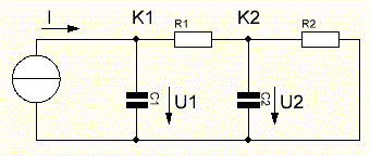

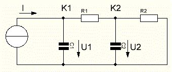

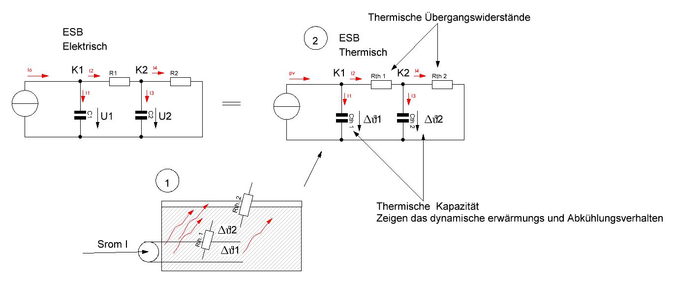

Hallo Leute! Ich möchte folgende Schaltung mit Excel berechnen. Es soll der zeitliche Verlauf von Spannungen über den beiden Kondensatoren berechnet werden. (Excel wird dazu später genutzt) Da muss ich wohl Differenzialgleichungen lösen. Ich habe herausbekommen, dass man dies mit den numerischen Verfahren lösen kann? Wie geht das? :/

Das geht in Excel, indem man viele kleine Schritte macht, wie auch Irep schon geschrieben hat. Am besten nach Strömen betrachen: Der Strom I teilt sich am ersten Knoten in IC1 und IR1 auf. Die Spannungsanstiegsgeschwindigkeit von C1 ist IC1/C1. Der Strom IR1 kann durch (UC1-UC2)/R1 berechnet werden. IR2 berechnet sich nach UC2/R2 und der restliche Teil von IR1 bleibt dann für den Kondensator übrig und lädt diesen, analog zu C1 auf. In Excel brauchst du also Spalten für Kondensatorpannungen UC1(neu) = UC1(alt) + {I - [(UC1(alt)-UC2(alt)]/R1)}/C1*delta t Neuberechnung nimmst du also die alten Werte der Spannungen und berechnest, die Änderung. Parallel muss auch UC2 berechnet werden, da sich die Gleichung für UC1 auf diese bezieht: UC2(neu) = UC2(alt) +{[UC1(alt)+(UC2(alt)]/R1-UC2(alt)/R2}/C2*delta t Eventuell IR1(alt)=[UC1(alt)-UC2(alt)]/R1 eine eigene Spalte widmen, dann muss du es nicht doppelt eintippen. Im Statischen Zustand müssen sich dann Kondensatorspannungen entsprechend dem Teilerverhältnis aus den Widerständen einstellen.
Wie ist der Strom I beschaffen? Ist I sinusförmig, kann man die Aufgabe ganz leicht mit komplexer Wechselstromrechnung lösen. Ist I konstant, kann man das Diffentialgleichssystem für die Schaltung aufstellen, welches geschlossen lösbar ist. Da das allgemeine Ergebnis etwas üppig ist, verwendet man zur Lösung am besten ein CAS. Ist I irgendeine krumme Funktion der Zeit, kann man die Aufgabe numerisch lösen. Dazu müssen aber die Funktion I(t) sowie konkrete Werte für die Kondensatoren, die Widerstände und die Spannungen U1 und U2 zum Zeitpunkt 0 gegeben sein. Wenn es unbedingt sein muss, kann man hierfür natürlich auch Excel missbrauchen.

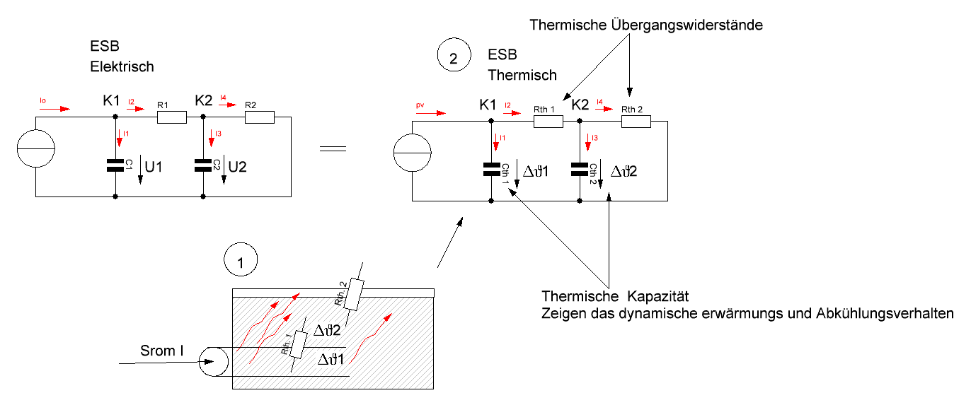

Hallo Leute !! :) Erstmal danke für eure Hilfe. Ich habe die Schaltung geschafft numerisch zu lösen und in Excel auszuführen (numerisch mit Euler). Die Schaltung soll später zu Simulation der Wärmeentwicklung in einem Leiter dienen. In diesem elektrischen Ersatzschaltbild gelten folgende Analogien: Thermisch : Elektrisch: Pv (Wärmeverluste) = I (Elektrischer Strom) V (Temperaturdifferenz) = U (Elektrische Spannung) Rth (Terrmischer Wid.) = R (Elektrischer Widerstand) Cth (Wärmekapazität) = C (Elektrische Kapaz.) E (Thermische Energie) = Q (Elektrische Ladung) Ziel: Man gibt einen Stromwert, der durch eine Leitung fließt. Dabei entstehen Wärmeverluste, die sich über das Leitungsmaterial an z.B. Erde ausbreiten. Nun soll die Temperatur am Mantel und über den Erdreich bestimmt werden. (im ESB: C1 und C2 ) Wie macht man das??? Mein Ansatz: 1)Schritt: Die Startwerte wie "Yalu X" gemeint hat ermitteln: "Ist I irgendeine krumme Funktion der Zeit, kann man die Aufgabe numerisch lösen. Dazu müssen aber die Funktion I(t) sowie konkrete Werte für die Kondensatoren, die Widerstände und die Spannungen U1 und U2 zum Zeitpunkt 0 gegeben sein." 2) Schritt: Mit dem Strom der Angegeben wird Pv (Wärmeverluste) berechen und die gesuchten Temperaturen berechnen.

Was sind die beiden thermischen Widerstände und die beiden thermischen Kapazitäten? Liege ich richtig in der Annahme, dass C1 – die Kapazität des Kupfers, C2 – die Kapazität des Mantels, R1 – der Widerstand des Mantels, R2 – der Widerstand der Erde ist?

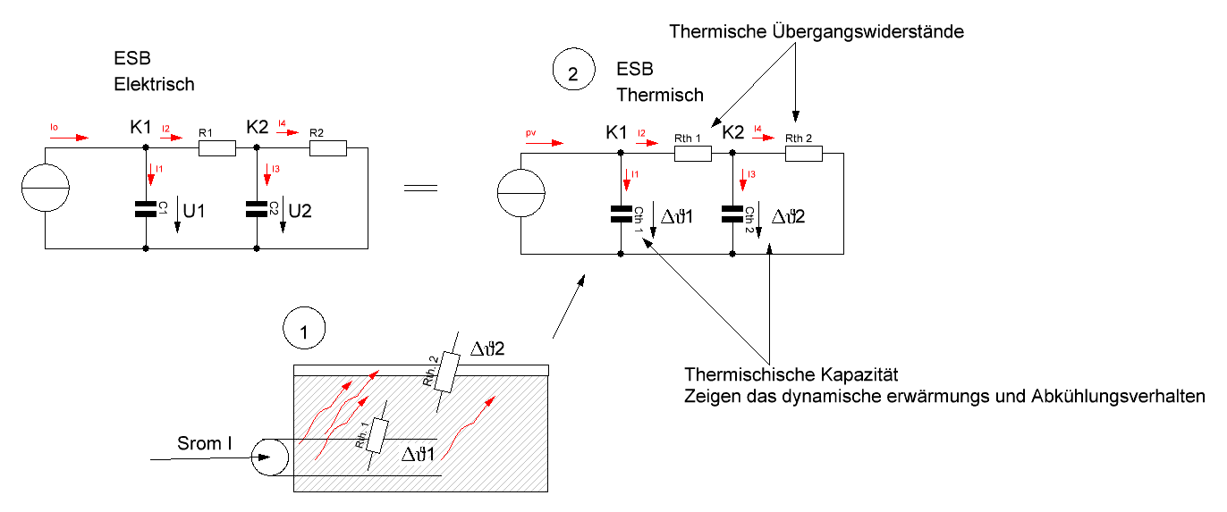

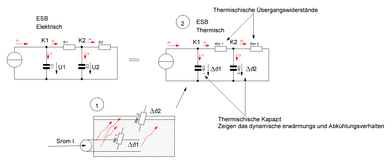

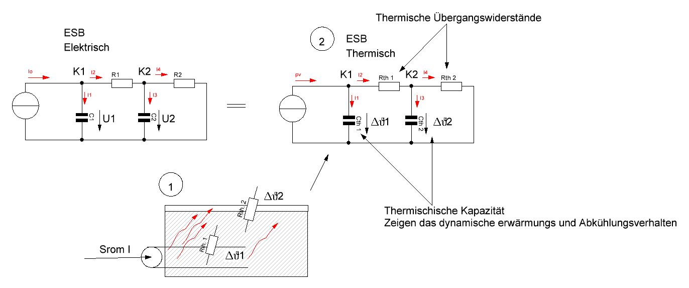

Eigentlich habe ich mir so gedacht: C1 – die Kapazität des Leiters(Kupfer), C2 – die Kapazität der (Umgebende Erde), C3- nicht vorhanden, bzw. Unendlich da Luft unendlich viel Wärme aufnehmen kann R1 – der Widerstand des Mantels, R2 – der Widerstand der Erde - siehe Bild neu

Wenn du die zusätzliche Leistung durch die Entropieproduktionsrate vernachlässigst, sollte das Modell passen. Ob C1 die Kapazität des Kupfers oder des Leiters oder die Summe beider Werkstoffe ist, musst du anhand der Größenordnungen abschätzen.
