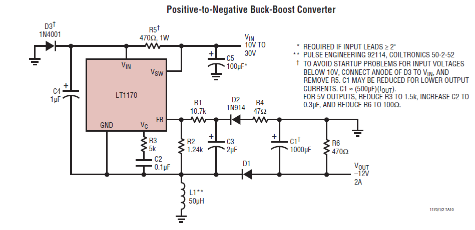

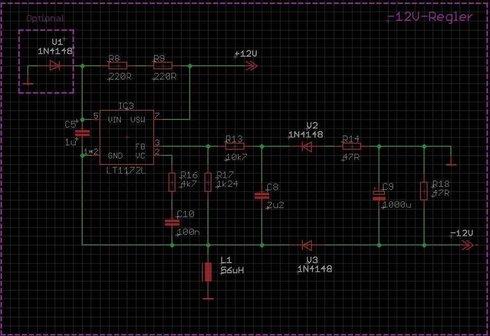

Moin, ich habe heute meinen LT1172 Schaltregler in Betrieb genommen. Leider gibt es ein Problem. Bereits im Leerlauf benötigt dieser ca. 300mA ohne Last. Den Schaltplan habe ich angehängt, für die Schaltung habe ich mich an dem Datenblatt orientiert, blöderweise auch zu kleine Dioden genommen, die wahrscheinlich den Strom des Reglers nicht aushalten. Könnte daher die meiner Meinung nach viel zu hohe Stromaufnahme im Leerlauf sein? Welche Dioden(am liebsten SMD) könntet ihr mir für diesen Regler empfehlen? Schönen Abend
Marco G. schrieb: > Bereits im Leerlauf benötigt dieser ca. 300mA ohne Last. Drossel in Sättigung? > Welche Dioden(am liebsten SMD) könntet ihr mir für diesen Regler > empfehlen? Für V3 eine 1A Schottkydiode. Ansonsten hast du die Dimensionierung für den LT1170 einfach übernommen, das wird funktionieren, aber die Elkos sind dann unnötig groß.
Folgende Drossel habe ich verwendet: http://www.digikey.de/product-detail/de/0/732-6890-1-ND Für die Schottkey, Vorschlag für eine besondere oder (zum Testen) erstmal irgendeine mit 3A nehmen? Welche Elkos genau? C9 ist ja für die Einstellung des Stroms zuständig, wenn ich das Datenblatt richtig verstanden habe.

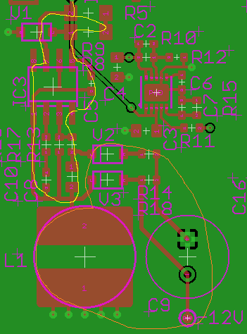

Ups verschrieben :( Es ist eine richtige Platine, kein Lochraster, Layout mal im Anhang
Marco G. schrieb: > Folgende Drossel habe ich verwendet: > http://www.digikey.de/product-detail/de/0/732-6890-1-ND Max 200mA Ausgangsstrom. Aber im Leerlauf sollte sie funktionieren und die Stromaufnahme unter 100mA liegen. > Für die Schottkey, Vorschlag für eine besondere oder (zum Testen) > erstmal irgendeine mit 3A nehmen? Zum testen geht natürlich auch eine 3A Diode. 30V sollte sie aber schon vertragen. Standarddiode hier wäre MBRS130. > Welche Elkos genau? C9 ist ja für die Einstellung des Stroms zuständig, > wenn ich das Datenblatt richtig verstanden habe. Nicht für die Einstellung des Stroms, sondern für die Siebung der Ausgangsspannung. Aber zeig mal deinen Aufbau, da kommts bei Schaltreglern sehr drauf an.
Marco G. schrieb: > Es ist eine richtige Platine, kein Lochraster, Layout mal im Anhang Grausam! Dein erster Schaltregler?
Wie kommst du auf 200mA? Im Datenblatt habe ich die Angabe nicht gefunden. Ich bin von Ir = 1,36A ausgegangen. Dann habe ich das an der Stelle falsch verstanden (siehe Anhang: Auszug Datenblatt) Ja, stimmt.

Marco G. schrieb: > Es ist eine richtige Platine, kein Lochraster, Layout mal im Anhang Lochraster wäre evtl. nicht schlechter gewesen... Such mal den Lade- und den Freilaufstromkreis in deinem Layout (die gibts auch dort): http://www.lothar-miller.de/s9y/categories/40-Layout-Schaltregler
Bearbeitet durch Moderator
Marco G. schrieb: > Wie kommst du auf 200mA? Weil dann der Spitzenstrom in der Drossel schon nahe genug an der Sättigung ist.
Lothar M. schrieb: > Lochraster wäre evtl. nicht schlechter gewesen... Da gäbs wenigstens keine Massefläche unter der Drossel.

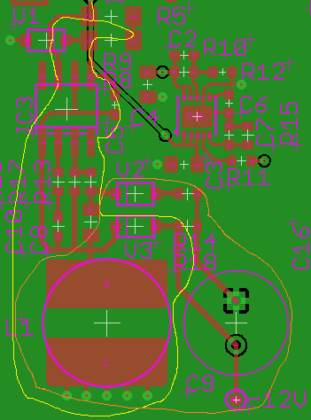

Marco G. schrieb: > Hier mal mein Versuch die beiden Pfade einzuzeichnen Kann nicht sein. Der Dreh- und Angelpunkt eines Schaltreglers ist die Spule. Die muss zwingend beide Male beteiligt sein: im ersten Schritt wird sie mit Energie "geladen", im zweiten gibt sie die Energie wieder ab...

Ok, welche wäre denn geeignet? Durch beide Dioden oder nur durch V2 und dann in GND
hinz schrieb: > Marco G. schrieb: >> Zum Testen der Schaltung auf Lochraster, würde die folgende Spule >> sich >> dafür eignen? >> http://www.reichelt.de/index.html?ACTION=3;ARTICLE... > > Nein. Marco G. schrieb: > Ok, welche wäre denn geeignet? Immer am Besten die, welche im Datenblatt empfohlen wird.
Hint: die relevante Diode muss direkt zwischen Spule und Ausgangssiebelko sitzen.

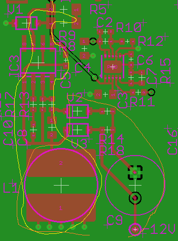

also V3. SO? Ralf G. schrieb: > Immer am Besten die, welche im Datenblatt empfohlen wird. Das stimmt, aber die bekomme ich nicht beim R, bei dem ich die Bauteile zum Testen bestellen.
