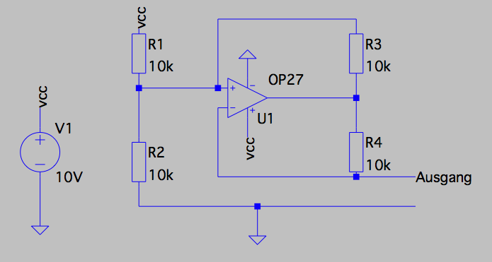

von quelle (Gast)
Ich habe eine Spannungsquelle, und ich will die Ausgangsleerlaufspannung
und den Innenwiderstand bestimmen.
Wie rechnet man das aus, oder geht an die Sache ran?

Der Anhang sieht nach einem Simulationsprogramm aus, also einfach
Leerlaufspannung und Kurzschlussstrom messen und R_I = U_LL / I_K.

Natürlich nicht. Bei einem Kurzschluss am Ausgang ist der OpAmp
offensichtlich nicht mehr im linearen Bereich.
Nun, die Ausgangsleerlaufspannung ist ja offensichtlich.
Für kleine Ströme am Ausgang ist das Verhalten der Schaltung linear und
hat tasächlich das Verhalten: U_Ausgang=U_Leerlauf-I_Last*R_Innen.
Zur Berechnung lege einfach eine Stromquelle an den Ausgang. Der OpAmp
ist im linearen Bereich, also sind die Spannungen an U+ und U- gleich.
Du kannst jetzt sehr einfach Gleichungen für U+ und U- bestimmen, diese
gleichsetzen und nach der Ausgangsspannung auflösen.
Vorzeichen beachten, der Innenwiderstand dieser Schaltung ist negativ.

von John D. (Gast)
Das habe ich ja schon beschrieben: U+ ergibt sich aus dem
Spannungsteiler zwischen VCC/2 und V_OpAmp_Out, nämlich R3 und R1//R2.
U- ist noch einfacher, nämlich V_OpAmp_Out minus dem durch den Laststrom
entstehenden Spanungsabfall an R4. Beide Werte gleichsetzen, nach
V_OpAmp_Out auflösen, nocheinmal den Spanungsabfall an R4 abziehen und
du hast was du willst.

Also U+ habe ich dann U+=Uausgang*(R1||R2)/(R1||R2)+R3= 1/3*Ua
Aber Ua habe ich ja nicht.
Auf U- komme ich nicht. Ich kenne ja den Laststrom nicht, der Ausgang
ist ja im Leerlauf.
Oder ist es das hier?
U-=Ua*R4/R4+R3
So wie gehts nun weiter?
von quelle (Gast)
Oder meinst du so das U-=Ua-Ur4
wenn ich dann U- und U+ gleichsetze und auflöse bekomme ich Ur4=3V raus
was nicht stimmt. Sind ja laut Simulation 5V.

von John D. (Gast)
Na geh, wirklich...
[Vo=V_OpAmp_Out, IL=I_Last, Va=V_Ausgang]
U+=(Vo-Vcc/2)*(R1*R2)/(R1*R2+R1*R3+R2*R3)+Vcc/2=(Vo+Vcc)/3
U-=Vo-R4*IL
U+=U- ==> Vo=(Vcc+3*R4*IL)/2 ==> Va=Vcc/2+R4*IL/2
also ist R_Innen=-R4/2 (so R1=R2=R3 natürlich)

von Günter Lenz (Gast)
Also wenn ich diese seltsame Schaltung so sehe,
würde ich sagen, im Leerlauf ist das eine
Spannungsfolgerschaltung. Die +Eingangsspannung am OP
und die OP-Ausgangsspannung sind gleich. Über R3
ist die Spannung dann null. Also hat R3 dann keinerlei
Wirkung. Wegen des Spannungsteilers R1 R2, ist die
Ausgangsspannung dann VCC/2. Wenn der Ausgang nun
mit einem Widerstand belastet wird, wird daß ganze
zum Schmitt-Trigger, mit einem Innenwiderstand = R4 = 10 kOhm.

von Kater brummt - sehr gut ! (Gast)
Die Schaltung zeigt einen mitgekoppelten Komparator mit Hysterese. Die
Schaltung ist instabil, was durch den negativen Ri zum Ausdruck kommt.
Klemmt man einen C an INminus, erhält man einen Rechteckechtgenerator
mit 50% t/T und Tau = R4*C. Ohne C schwingt der OP theoretisch inf
schnell,zwischen Vcc und GND, was in praxis wegen der endlichen Slew
rate heißt, er zappelt bei Ua = Vcc/2 mit minimalster Dreieckamplitude
herum, was im Leerlauf auch für den Ausgang hinter R4 bzw an Un gilt.
Betrachte die Ströme im Knotenpunkt Up: (Idealer OP)
(Uo - Up)/R3 + (Vcc - Up)/R1 = Up/R2
kürze die gleichen R weg und bringe Up nach rechts.
Uo + Vcc = 3 Up.
Also kippt Up immer von 1/3 nach 2/3 Vcc und zurück, weil Uo wegen der
Mitkopplung theoretisch nur Vcc oder 0 annimmt, dh. Durchschnitt von Uo
und Un im Leerlauf = Vcc/2.
