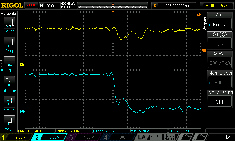

Folgendes Problem:
PA7 und PA6 sind über einen externen 1k Pull-Up auf HIGH gezogen. Leite
ich jetzt den Strom des PA7 über den AVR ab (DDRA Bit 7 = 1, PORTA Bit 7
= 0), stürzt die Spannung von PA7 wie erwartet ab, aber die Spannung von
PA6 bricht auch um 1V ein und es dauert knapp 150ns, bis sie durch den
PullUp wieder auf 5V stabil ist.
Mit einem Kondensator würde das Problem natürlich erledigt sein, jedoch
sind das HF Datenleitungen, die sowas nicht mögen.
Hat jemand eine Ahnung, woran das liegt? Danke.
PS: Tippfehler bei DDRA und PORTA korrigiert.

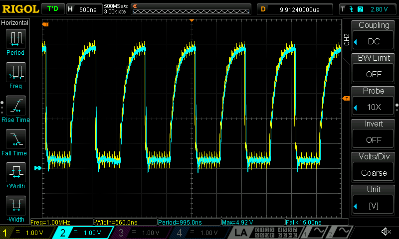

von Christian (dragony)
Es ist einfach ein 1 Meter Kabel, welches frei in der Luft hängt. Die
beiden Adern laufen da drin natürlich sehr enganliegend, von daher tippe
ich auf Übersprechen? Ich weiss es aber nicht. Da habe ich zu wenig
Ahnung.
Beide Pins haben einen getrennten PullUp.
Anbei auch das Oszillogramm. Gemessen habe ich direkt 2mm neben den AVR
Pins. OSC Masse ist direkt am Massepin des AVR angeschlossen.
Blau wird vom AVR auf Masse gezogen. 2ns später sinkt die Nachbarader ab
und nach 40ns ist sie wieder normal.
PS: Der SINN eines frei hängenden Kabels ist natürlich nicht gegeben und
dient in diesem Fall auch nur der Fehlersuche.
von Peter D. (peda)
Gratuliere, Du hast einen Kondensator gebaut.

von Bernd K. (prof7bit)
Du musst das Thema der Frage ändern. Statt
    "AVR Beeinflussung der Nachbarpins"
beschäftigt Dich eher:
    "Kabel Beeinflussung der Nachbaradern"
Denk doch mal nach: Du hast 2 parallele Adern im langen Kabel, es ist
kein Geheimnis daß das eine nicht unerhebliche Kapazität zwischen zwei
Leitern in einem Kabel gibt, was bringt Dich nun also dazu anzunehmen
die winzige Kapazität zwischen den Pins des AVR würde die doch recht
beachtliche Kapazität zwischen den Adern im Kabel bei weitem überwiegen
so daß Du noch nicht mal ansatzweise auf die Idee kommst das Kabel
könnte einen Einfluss haben?
Du musst mit der Zeit eine gewisse Intuition entwickeln was die
ungefähren Größenordnungen von Kapazitäten, Induktivitäten,
Widerständen, Strömen angeht mit denen Du es zu tun hast oder die durch
einen bestimmten Aufbau zustande kommen würden um spontan wenigstens
grob abschätzen zu können (ohne zu messen) welche davon vermutlich eine
Rolle spielen könnten und welche man vernachlässigen kann. Das kommt mit
der Zeit. Bis dahin versuche mal zu messen (oder zu errechnen) mit was
für Kapazitäten Du es überhaupt zu tun hast (sind es nur wenige pF oder
sind es hunderte pF), vergleich das mal mit anderen Kapazitäten die Du
bereits kennst um das im Kopf richtig einzuordnen, rechne auch mal ein
paar Zeitkonstanten von daraus resultierenden RC-Gliedern aus (z.B. mit
deinem 1k Pullup) um auch hier mal ne grobe Idee zu bekommen (und
irgendwann später auch einfach spontan abschätzen zu können) in welchem
Hausnummernbereich Du dich da überhaut bewegst.

von Dietrich L. (dietrichl)
> AVR ATtiny84A
Unabhängig von der schon genannten und wahrscheinlichen Ursache
"Übersprechen im Kabel":
- Hast Du auch Stützkondensator(en) nahe am µC? Wenn das nicht der Fall
ist, kann zumindest ein Teil des Spannungseinbruchs daher kommen.
- War die Messung "ordentlich" (ordentliches GND-System, Tastkopf mit
kurzen Leitung am naheliegenden GND angeschlossen)? Denn das kann
"Geister-"Spikes auf dem Bildschirm erzeugen.
Gruß Dietrich
von Achim S. (Gast)
Wenn PA6 nur über den 1k Pullup auf High-Pegel gehalten wird, dann muss
die kapazitive Kopplung im Kabel (Flachbandkabel?) zu einem
Signaleinbruch von einigen 100ns Dauer führen. Da wundert mich schon
eher, wieso der Einbruch nur 1V tief sein soll. Hast du die Messung
evtl. mit einen 1:1 Tastkopf aufgenommen? Dann sei dir bewusst, dass
ohne Tastkopf (geringere Kapazität gegen GND) bzw. mit einem 10:1
Tastkopf der Einbruch noch tiefer wäre.
Was für mich nicht so ganz zusammenpasst sind die Aussagen, dass
einerseits ein Kabel mit min. einigen 10pF Kapazität über einen lahmen
1kOhm Widerstand getrieben wird, andererseits aber von "HF
Datenleitungen" die Rede ist. Das passt nicht zusammen, die steigende
Flanke des Signals wird lahm sein.
Wenn die lahmen Flanken dich nicht stören, kannst du jeder Leitung noch
einen Längswiderstand von z.B 200Ohm verpassen. Bei der steigenden
Flanke macht das keinen Unterschied, die fallende Flanke wird um eine
Größenordnung gestreckt und damit der Einbruch durch das kapazitive
Übersprechen um eine Größenordnung geringer.
Wenn die Leitungen wirklich schnelle Signale sehen sollen, dann muss der
High-Pegel nicht durch den Pullup sondern durch den Highside-Treiber des
µC getrieben werden. Dann sind beide Flanken schnell, dann nimmt aber
der aktive Treiber den Strom der Koppelkapazität auf und der Einbruch
wird wesentlich kleiner. Wirklich schnelle Signale über 1m Leitung ohne
Ich habe nochmal nachgeschaut und gesehen, dass ich im Rahmen der
Fehlersuche schon den Pullup auf 330 Ohm abgesenkt habe. Leider habe ich
das wohl beim verfassen des Posts vergessen gehabt. Ich verwende einen
10:1 Tastkopf.

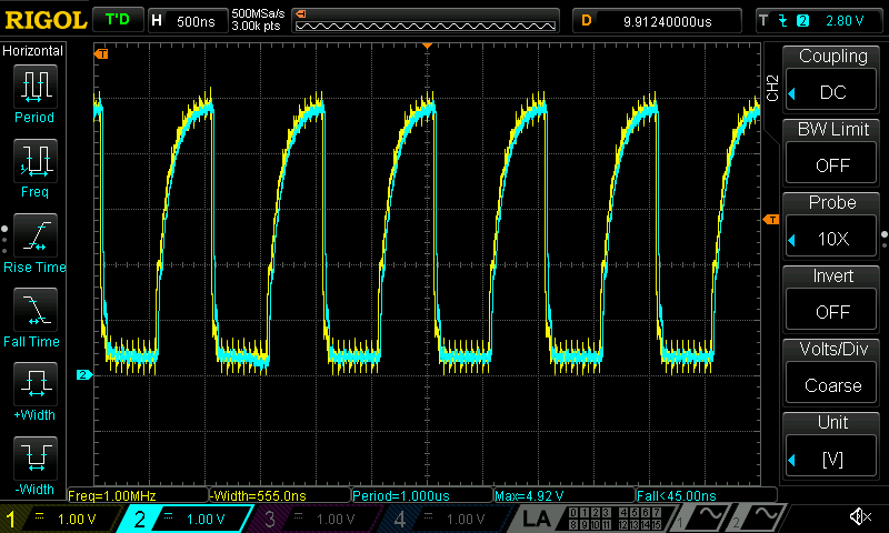

Naja, gibts denn eine feste Definiton, ab wann etwas HF ist? Ich
versuche einen i2c-Bus über ein maximal 3 Meter langes Kabel zu leiten.
Ich weiss, dass der Bus dafür nicht gemacht ist, aber der Empfängerchip
hat leider nur einen i2c Eingang. Ich möchte gerne 1us pro Bit
erreichen, also 500ns Flankenabstand.
Ich muss sagen, dass es derzeit ja auch funktioniert, aber es ist halt
sehr grenzwertig und ich versuche es halt so sauber wie möglich
hinzubekommen, bevor ich anfange, Kabel mit einzeln geschirmten Adern zu
verwenden.
Es ist für mich als Hobbybastler auch ein guter Lerneffekt und zugegeben
habe ich mich bisher nie mit Leitungsparametern beschäftigt.
Hmm probier ich mal aus.
> Ansonsten wäre die einfachste (und trotzdem wirkungsvolle)
> Schirmmaßnahme, zwischen die beiden Signaladern eine Ader mit GND zu
> legen.
Muss es zwingend Masse sein, oder würde auch 5V gehen? Das habe ich
nämlich schon probiert, jedoch ohne wirkliche Unterschiede
festzustellen.
PS: Ein Stützkondensator mit 220nF ist vorhanden und direkt am AVR VCC
Pin und dem AVR GND Pin angeschlossen.

Das Problem ist, dass ich nicht verstanden habe, woher der Einbruch
kommt und das hat mich genervt. So langsam lichtet sich jedoch der
Schleier der Unwissenheit ;)

Du kannst leicht feststellen obs die Kabelkapazität ist oder eine andere
Ursachen, klemm die Leiung einfach mal weg und erzeuge den Puls.
Dann ists gleich sichtbar obs die Koppelkapazität der Leitung ist oder
was anderes.
spess53 schrieb:
> Hi
>>Ich möchte gerne 1us pro Bit erreichen, also 500ns Flankenabstand.
> Bist du sicher, das der Empfängerchip dafür ausgelegt ist?
> MfG spess
Ja. Funktioniert auch. Es ist der MCP23008.
Ich habe mal versucht ein bissl zu rechnen, obwohl ich Bastler bin ;)
Ob ich wirklich richtig lieg, sagt mir wenn ein Licht angeht?
Also wenn ich ein C mit 1k Ohm lade, ist die Ladekurve identisch mit dem
Ladevorgang eines C mit der 1000fachen Kapazität bei 1 Ohm.
Da ein Ethernetkabel im Schnitt laut Google 100 pF/m hat, der PullUp
aber sagen wir 1k hat, entspricht das einer Ladekurve eines Kabels von
100nF/m bei einer 1 Ohm Verbindung. Ist es also korrekt, dass ich hier
quasi einen 100nF Kondensator sehe, der nur durch einzeln geschirmte
Kabel wegzukriegen ist?
von Georg G. (df2au)
Über welche Sorte Kabel reden wir hier eigentlich?
Muss das Kabel flexibel sein oder darf es starr sein?
Nur mal überschlägig: Der Kapazitätsbelag sei 50pF/m (Sternvierer, UTP).
Das sind dann 150pF für die 3m, die umgeladen werden müssen. 1kOhm
Pullup ist schon sportlich, das kann nicht jeder I2C Chip. Aber dann
sind wir schon bei 150ns Zeitkonstante und kollidieren fast mit den
verlangten 500ns zwischen den Bits.
Also: Passendes Kabel aussuchen und die Geschwindigkeit anpassen.

von Achim S. (Gast)
Joachim B. schrieb:
> wer baut den pullups bei I2C an den Anfang?
> die I2C pullup gehören IMMER ans Kabelende.
> http://www.roboternetz.de/bilder/i2cbeitrag1.gif
> ich hoffe das hilft
Wie unterscheidet man bei einer bidirektionalen Leitung zwischen
Kabelanfang und Kabelende?
Hä? Ich kapiere die Rumrechnerei nicht. Das Kabel hat die Kapazität, die
es hat (z.B. 100pF). Wenn du es mit 1kOhm umlädst, bekommst du eine
Ladekurve mit 100ns Zeitkonstante. Wenn du es mit einem anderen
Widerstand umlädst, dann ändert sich deswegen nicht die Kapazität des
Kabels sondern die Zeitkonstante, mit der es geladen wird.
Achim S. schrieb:
> Jedes niederohmige stabile Potential ist gleich gut als Schirm. Wenn es
> keinen Unterschied, ob du eine "Schirmader" zwischen deinen beiden
> Signalen hast oder nicht, dann ist das in der Tat seltsam. Da würde ich
> anfangen zu hinterfragen, wie der konkrete Messaufbau ausschaut. Und
> eine
> Klarstellung wäre nett, um welches Kabel es sich konkret handelt. Falls
> Ethernet: Welche Anschlüsse hast du verwendet, was ist mit den Schirmen
> der twisted pairs passiert?
Es liegt nicht am Messaufbau. Wenn ich das Ethernetkabel abziehe, ist
der Fehler nämlich weg. Also muss es am Kabel liegen.
Es ist dieses Kabel:
https://www.brack.ch/wirewin-cat-6-utp-2m-schwarz-114269 (davon teste
ich mit der 1, 2 und 10 Meter Version rum und schaue, was passiert)
Ich habe die Pins so belegt:
1 und 2: CLOCK
3 und 4: 5V
5 und 6: DATA
7 und 8: GND
Einen Schirm hat das Dingen also nichtmal.
von Kurt B. (kurt-b)
> 1 und 2: CLOCK
> 3 und 4: 5V
> 5 und 6: DATA
> 7 und 8: GND
Mit Schirm hätte es noch mehr Kapazität gegen irgendwas.
Sind die Drähte einzeln geschirmt dann fällt zwar das Übersprechen auf
einen anderen Draht weg, die Kapazität ist aber trotzdem noch da und
wirksam.
Und zwar nicht gegenüber dem Nachbarpin, sondern gegenüber dem Pin der
da treibt.
Ob das Parr-schalten von Leitungen gut ist!?
Ich meine eher nicht.
Denn du hast mehr Kapazität und ausserdem erzwingst du geradezu ein
Übersprechen zwischen den einzelnen Aderpärchen.
Und das ist nicht gut!!
Besser wäre es wenn jedes Pärchen ein Signal und einen Bezug dazu führen
würde.
Ob der Bezug nun Masse heisst oder 5V das wiederum dürfte ziemlich egal
sein.
Versuche mal festzustellen, oder schau nach, welche Pinnummern zu einem
Aderpärchen gehören, ev. wirst du dann deine Belegung ändern.

von Achim S. (Gast)
Das heißt, dass sich durch das Kabel ein Effekt ergibt. Wenn man aber
verstehen will, was genau das Oszibild sagt, ist der Messaufbau trotzdem
relevant.
ok, mit UTP-Kabel geht schirmen tatsächlich nicht. Und mit single ended
Signalen nutzen auch die verdrillten Adernpaar nichts, da würde meines
Erachtens Flachbandkabel noch mehr Möglichkeiten bieten.
Wenn es dir wichtig genug ist, kannst du ja auf STP umsteigen. Damit
solltest du die kapazitive Kopplung zwischen den Signalen deutlich
reduzieren können.

von Joachim B. (jar)
Kurt B. schrieb:
> Sein "kapazitives" Problem ist wohl eher ein "Stehwellenproblem", also
> ein nicht abgeschlossene Signaltransport.
sehe ich auch so, trotz vieler Kritiker.
Ich würde die Pullup trotzdem am letzten Slave hängen oder an jeden
Slave aber den Strom (R || min nicht unterschreiten) nicht übertreiben,
der richtet sich nach dem schwächsten I2C Teilnehmer
Treten Stehwellen nicht nur bei Reflexionen auf? Es ist doch der
Nachbarpin betroffen und ausserdem tritt das Phänomen schon nach 2ns
auf. In der Zeit kann gar nichts zurück gekommen sein.... ?
ja, und am Ende vom Kabel ohne nennswerte Last, R bzw. Abschluß, was
denkst du?
> auf.
3,33ns für 1m bei c scheint zu passen
https://de.wikipedia.org/wiki/Lichtgeschwindigkeit
Selbstverständlich! (es sind dann keine Stehwellen!), denn das
Sendesignal ist ja quasi erstmal direkt am zweiten Pin, bzw. erst wenige
cm in der Leitung, da wirkt die Kapazität des (kurzen) Kabelstückes.
Kommt es zu Reflektion am Kabelende dann kommt das auch noch dazu und
wirkt sich aus.
Je nach Leitungslänge ergibt das mehrere Spannungszustände am
betroffenem Pin.
Soll es eine schnelle Übertragung werden dann muss er die Reflektion
abstellen, die Nahbeeinflussung (wenige cm des Kabels) kann er nicht,
das ist mit und ohne Kabelabschluss vorhanden.

von Achim S. (Gast)
er hat das "Problem" auf einer Leitung, die mit konstanten Pegel
getrieben wird. Wie soll sich das ein "Stehwellenproblem" aufbauen? Und
wie soll auf einer Leitungslänge von 1m nach 100ns noch etwas von einer
Reflektion übrig sein? 20 mal hin und her gelaufen und dann plötzlich
verschwunden?
Mag sein, dass auf der schnell fallenden Flanke ein Reflektionseffekt
erkennbar ist (um es wirklich bewerten zu können müsste man aber den
Messaufbau genau kennen, schneller abtasten und z.B. die
sin(x)/x-Interpolation ausschalten). Auch dagegen würde ein
Serienwiderstand helfen, den ich oben empfohlen habe.
Aber das, was Christian eigentlich stört, ist simples kapazitives
Übersprechen, das sich bei seinem Aufbau zwangsläufig ergeben muss.
Eben, und darum muss er verstehen wie ein Kondensator funktioniert und
wie eine Reflektion.
Erst dann kann er das was er am Schirm sieht richtig einordnen und dann
auch schnell übertragen (auch über längere Strecken, denn da ist die
Signalamplitude am Kabelende das Kriterium).
> denkst du?
>> auf.
Leider stimmt das so nicht. Im Kupfer ist die Signalgeschwindigkeit
nämlich nicht c, sondern ca. 5ns/s. Nur im Vakuum gilt v = c. Ausserdem
brauchst du auch noch den Rückweg. Macht 10 ns.
Wenn ich da also nichts übersehen habe, KANN es keine Reflexion sein, da
die erst nach 10ns zu sehen wäre.
Also MUSS es was anderes sein. Was ist eigentlich mit der Impedanz? Die
wurde ja getrost ignoriert. Wenn ich ein Pin auf Masse ziehe, zerstöre
ich damit ja brutal das Magnetfeld. Habe ich damit nicht eine Art
Minitrafo?
Es wurde ja auch öfter nach dem Messaufbau gefragt. Ich weiss ehrlich
gesagt nicht, was damit genau gemeint ist. Ich habe ein Osc (Rigol
MSO1074), die beiden mitgelieferten 10:1 Standardtaster genommen, 10 cm
Schaltdraht dran, damit ich ein Drahtende für das Breadboard habe und
das dann direkt neben die ATtiny Pins reingesteckt. GND der Messfühler
ist nach dem gleichen Prinzip direkt neben dem GND Pin des ATtiny
eingesteckt.

von Klaus (Gast)
> Ich akzeptiere ja die Erklärung, dass es sehr wahrscheinlich die
> Kapazität ist.
Es ist nicht wahrscheinlich die Kapazität, es ist bestimmt die
Kapazität, ganz gewöhnliches Übersprechen. Nimm einfach Vcc und SDA in
ein Paar und GND und SCL in ein anderes Paar (oder auch umgekehrt) und
schon gehts. 1 Meter und falsche Kabelbelegung geht nicht, gleiche
Schaltung aber richtige Belegung geht auch mit 5 Meter.
BTDT
Und mit den mikrigen mA von I2C bekommst du irgendeine messbare
Indukdion nicht gebacken.
MfG Klaus
So, ich habe jetzt nochmal verschiedene Kombinationen ausprobiert und
den Effekt gemessen. Am meisten hat es gebracht, nur eine Ader für die
Daten zu nehmen. Ist mir jetzt auch klar, dass das Umladen von zwei
Adern doppelt so lange braucht wie von nur einer Ader.
Wegen der Abschirmung habe ich verschiedene Positionen durch, aber nur
zwei gefunden, die sich signifikant unterscheiden.
Variante 1:
1 DATA
2 5V
3 NC
4 NC
5 NC
6 NC
7 GND
8 CLOCK
Das bricht mir den Vorteil, das die DATA nicht einbricht, wenn CLOCK auf
Masse geht. Allerdings ist die Anstiegszeit beider Datenleitungen
gestiegen. Das liegt dann wohl daran, das ich jetzt einen Kondensator
gebaut habe ;)
Variante 2:
1 DATA
2 NC
3 NC
4 5V
5 GND
6 NC
7 NC
8 CLOCK
Hier habe ich zwar steile Flanken, aber dafür immernoch den Einbruch.
Meine Erklärung ist, dass ich den Kondensator quasi "in sich isoliere"
und er keine Ladungen abgeben kann.
Eine Pinbelegung, wie ich gleichzeitig den Einbruch vermeide und dennoch
starke Flanken habe, habe ich noch nicht gefunden. Ist damit das
Potential der Pinbelegungen ausgereizt? Mehrere Adern auf GND oder 5V
parallel zu beschalten zeigte keinen signifikanten Effekt.
Versuchs mal mit Kabel das einzeln abgeschirmte Pärchen hat, eins nimmst
du für den Takt, eins für Daten.
Eine Ader eines Pärchens wird auf Masse gelegt, der Schirm kommt
ebenfalls an Masse.
Somit hast du kein Übersprechen zwischen den einzelnen Signalen mehr und
zugleich einen sauberen Wellenwiderstand, heisst du bekommst eine hohe
Datenrate hin (wenn der Abschluss am Kabelende (und Kabelanfang) passt).
Für die 5V ist es egal was du nimmst.
 Kurt

Ich habe mal den Spannungsverlauf von CLOCK an beiden Enden des Kabels
gemessen, wenn der AVR die Spannung auf Masse zieht. Gelb=AVR Ausgang
Blau=MCP Eingang nach knapp 3 Meter Kabel. Warum sinkt die Spannung da
in den negativen Bereich? Ich hätte jetzt ja auf Selbstinduktion
getippt, aber das kann es ja angeblich nicht sein....
das ist die Reflektion der negativen Flanke am offenen Ende. Nochmal
20ns später kommt die Reflektion wieder am Treiber an und die gelbe
Kurve macht einen Sprung nach unten. Hänge einen 200 Ohm
Serienwiderstand hinter den Treiber und die Reflexion ist weg.

Ich habe jetzt mal wie vorgeschlagen einen Serienwiderstand eingefügt.
Anbei 3 Oszillogramme. Einmal ohne, einmal mit 67 Ohm und einmal mit 100
Ohm. Der 100 Ohm Widerstand scheint genau richtig zu sein. Um da den
richtigen Widerstand zu nehmen, reicht es, den Wellenwiderstand zu
verwenden, oder hängt es auch stark von der Frequenz, also der
Flankensteilheit ab?
Und auch vielen Dank für all die konstruktiven Antworten. Das hat mir
alles sehr geholfen und hat mir eine ganze Menge an Wissen vermittelt.

von Achim S. (Gast)
> Um da den
Wenn man wirklich terminieren wollte, dann müsste der Widerstand zum
Wellenwiderstand der Leitung passen. Aber I2C arbeitet nicht mit
terminierten Leitungen sondern mit langsamen Flanken. Deshalb muss der
Serienwiderstand nur groß genug sein, um ein zu schnelles Ansteigen des
Signals zu verhindern. Ob 100 Ohm oder 200 Ohm ist da egal - für eine
Terminierung wäre es nicht egal.

setze hierbei Stromspiegel mit BCV62 ein. Eingestellt auf 2 - 2.5 mA
bügeln die einiges glatt, schnelleres Umladen der Leitungskapazitäten
inklusive. Die Nachrichtentechniker wissen: Frequenz ist nichts,
Flankensteilheit alles. Darum benutze, wenn es geht die TWI-Peripherie.
Die starken Flanken des AVR werden so von <20ns auf 200ns ausgedehnt.
Habe damit schon aus nichtfunktional funktional gemacht.
von Stefan F. (Gast)
Tja Christian, da beschreibt du genau den Haken. Das ist ja gerade das
Problem, dass man ohne komplexere Treiber nicht gelöst bekommt. Mit so
einfachen passiven Bauteilen (Widerstände, Kondensatoren) kommst du da
nicht weiter. Schau Dir mal die oben genannte Application Note von NXP
an, da wird ein Chip vorgestellt, der zur Lösung deines Problems
geschaffen wurde.
Ach das ist eine wichtige Information, dass es nicht EINFACH möglich
ist. Es hätte ja sein können, dass ich einen Tiefpassfilter 2. Ordnung
bauen hätte können. Da wäre halt noch eine Induktivität verbaut worden.
Ich möchte nochmals betonen, das es nicht darum geht, I2C zum Laufen zu
bekommen. Das tut es nämlich bereits mehr als genug. Das Problem war
zuletzt, ob es möglich ist, es mit einfachen Bauteilen (also Diode, R,
C, L, etc) zu verschönern. Schöner heisst ja auch, dass längere Kabel
möglich sind. Andere Chips zu nehmen heisst das Problem zu umgehen. Ich
will ja auch was lernen ;)
von Paul B. (paul_baumann)
Die Leute beim Hersteller NXP sind wahrscheinlich auf das gleiche
Problem wie Du gestossen und haben daraufhin den o.g. Schaltkreis
entwickelt. Damit wollten sie sicher das Problem nicht umgehen,
sondern lösen.
Manchmal ist es einfacher, einen fertigen Schaltkreis zu kaufen, als das
ganze Wochende damit zu verbringen, LAN-Kabel auseinanderzudröseln und
alle Kombinationen der Adern auszuprobieren.
Mit der gewonnenen Zeit könnte man mit Kurt baden gehen und auf dem
Teich Stehwellen erzeugen.
MfG Paul
Euch ist aber schon allen klar dass I²C nicht dafür designed ist
irgendwelche Entfernungen zu überbrücken (auf Übertragungsleitungen
übertragen) zu werden? Sowohl im Protokoll als auch im Design der
physikalischen Schicht wurde davon ausgegangen daß niemals jemand auf so
eine Idee kommen würde. Und als man sich dann sicher war daß das auch
garantiert nicht vorkommen wird konnte man es so entwerfen wie es nun
ist.
Was soll also der Unfug mit Kabeln und Terminierungen der hier
diskutiert wird?
Ja, das ist uns klar. Danke, bitte weitergehen.
> diskutiert wird?
Was soll denn das für eine Antwort sein?
Ich bin echt dankbar für diesen Faden hier, er ist sehr
lehrreich/hilfreich.
 Kurt
von Klaus (Gast)
Es ist aber auch klar, daß in jedem DVI/HDMI Kabel ein I2C Bus werkelt,
um den Typ des Monitors zu erkennen. Und das funktioniert auch
millionenfach über 5m lange Kabel ohne irgendwelche Tricks.
> diskutiert wird?
Cross Talk in einem Kabel zu vermeiden gehört doch wohl zum kleinen 1
mal 1 der Elektronikentwicklung.
MfG Klaus
> Und das funktioniert auch millionenfach über 5m lange Kabel ohne
Ja, mit niedrigen Bitraten und Chips, deren Empfänger höher frequente
Signale raus filtern.
Das Problem in diesem Thread war, I²C mit hoher Bitrate über Kabel zu
betrieben.
