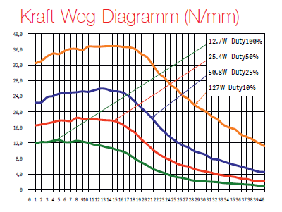

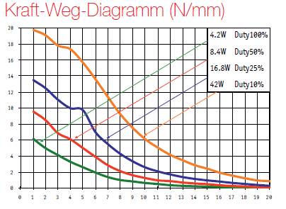

Sandro P. schrieb:
> Link zum 12V Hubmagnet
Es gibt natürlich auch wesentlich ausgefuchstere und effizientere
Hubmagente als diese lausigen Dinger.
> Link zum 24V Hubmagnet: ...
> Link zum 12V Hubmagnet: ...
Du vergleichst da Kraut und Rüben. Klar ist der teurere Magent hier
wesentlich(!) besser. Sieh dir einfach mal das jeweilige
Kraft-Weg-Diagramm an und denk ein paar Augenblicke darüber nach...
